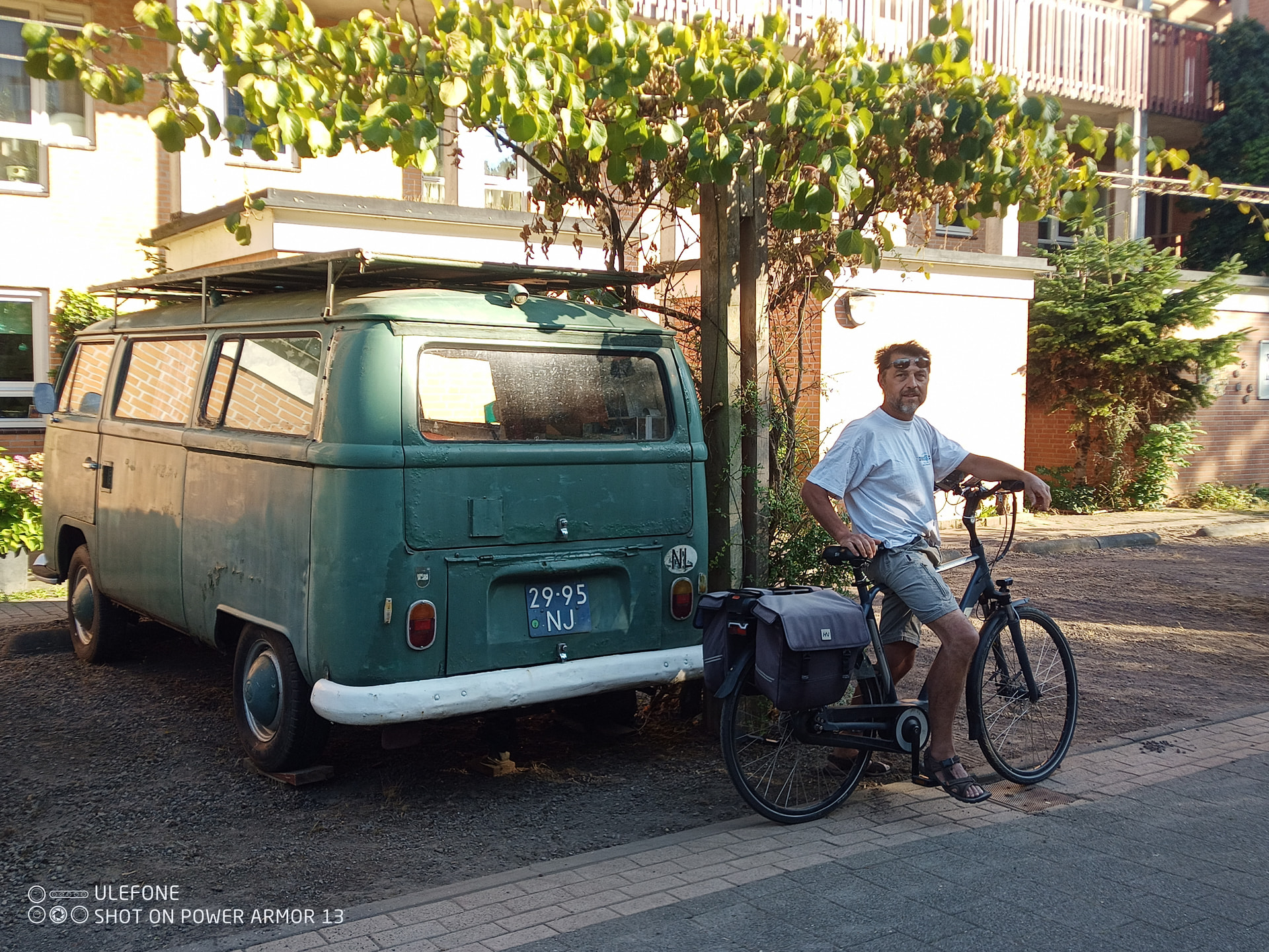

Ma fille m’avait parlé d’un T2 sur le chemin de la gare, je l’ai trouvé

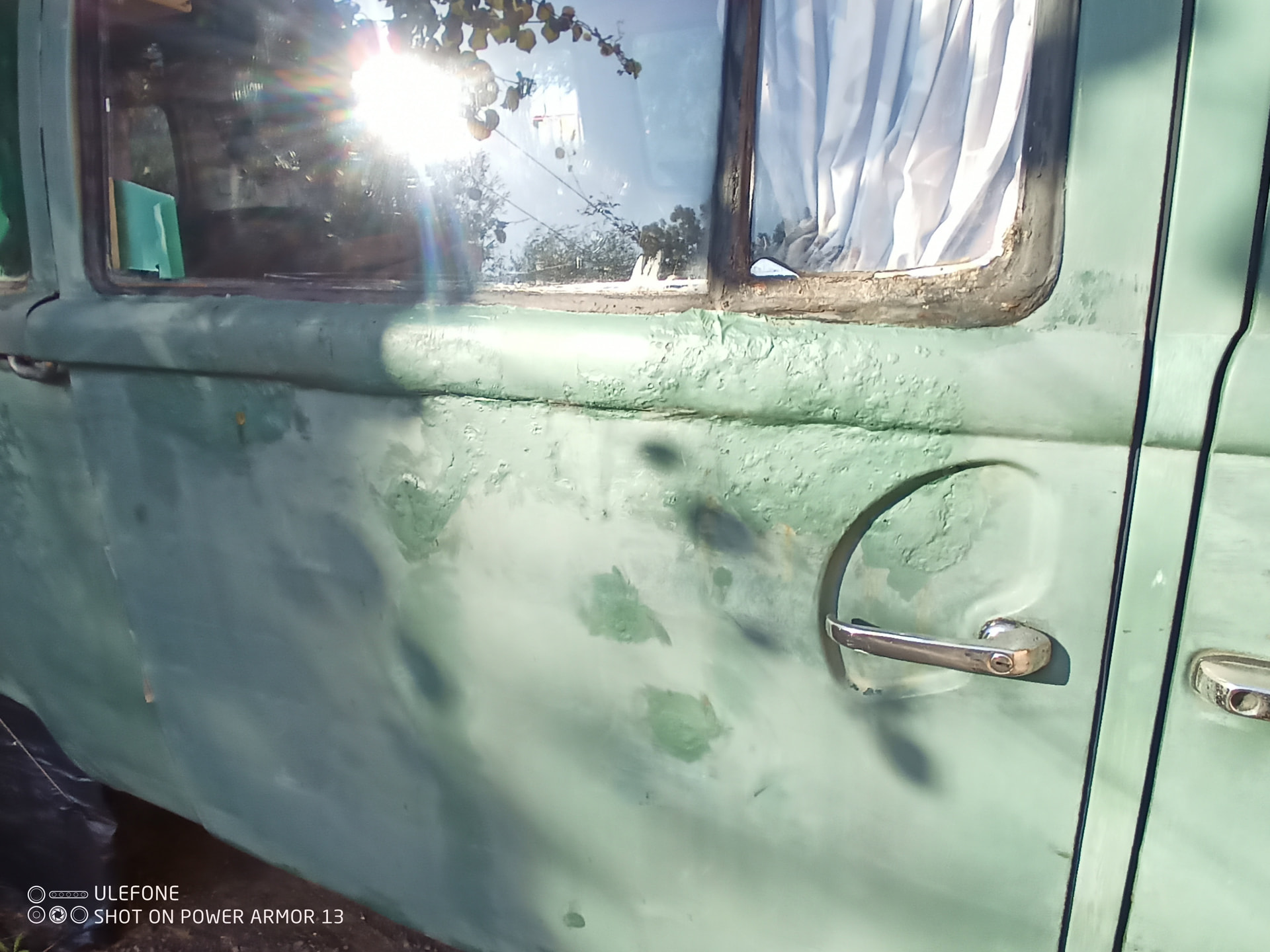

Avant 70
Une belle rogne

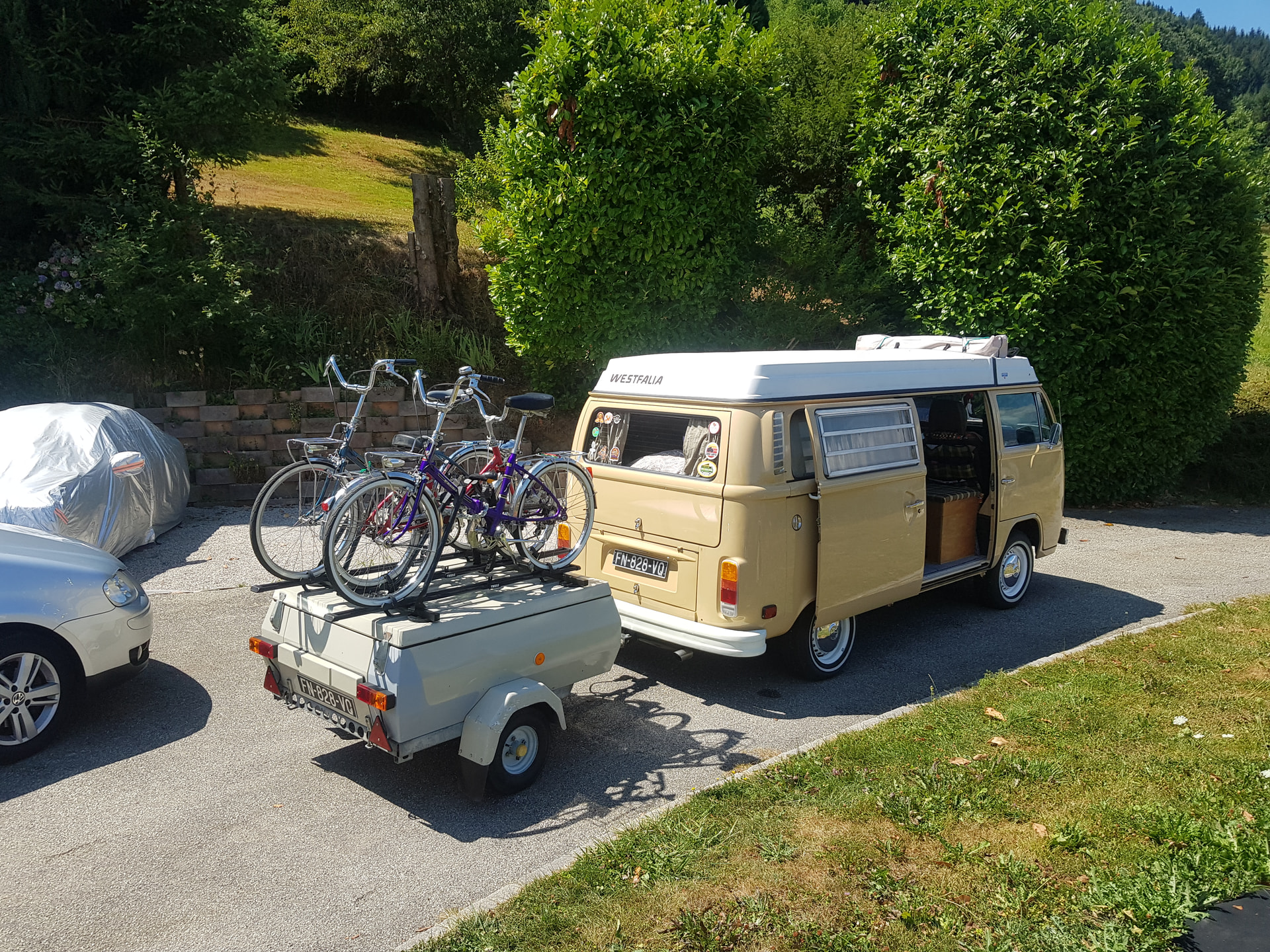

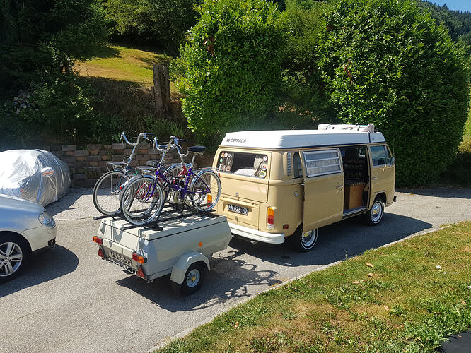

La petite remorque comme nous aves les vélos dessus !
Bon, y sont vintages aussi les vélos là ! :rofl:
C’est bien les vélos sur ces remorques. Au moins tu vois la remorque
Demain je ferais une simulation du vélo à l’arrière du split, sur l’attelage.
Je m’en étais fais un en plus.
Mais j’ai peur que les roues dépasse des 2 cotés.

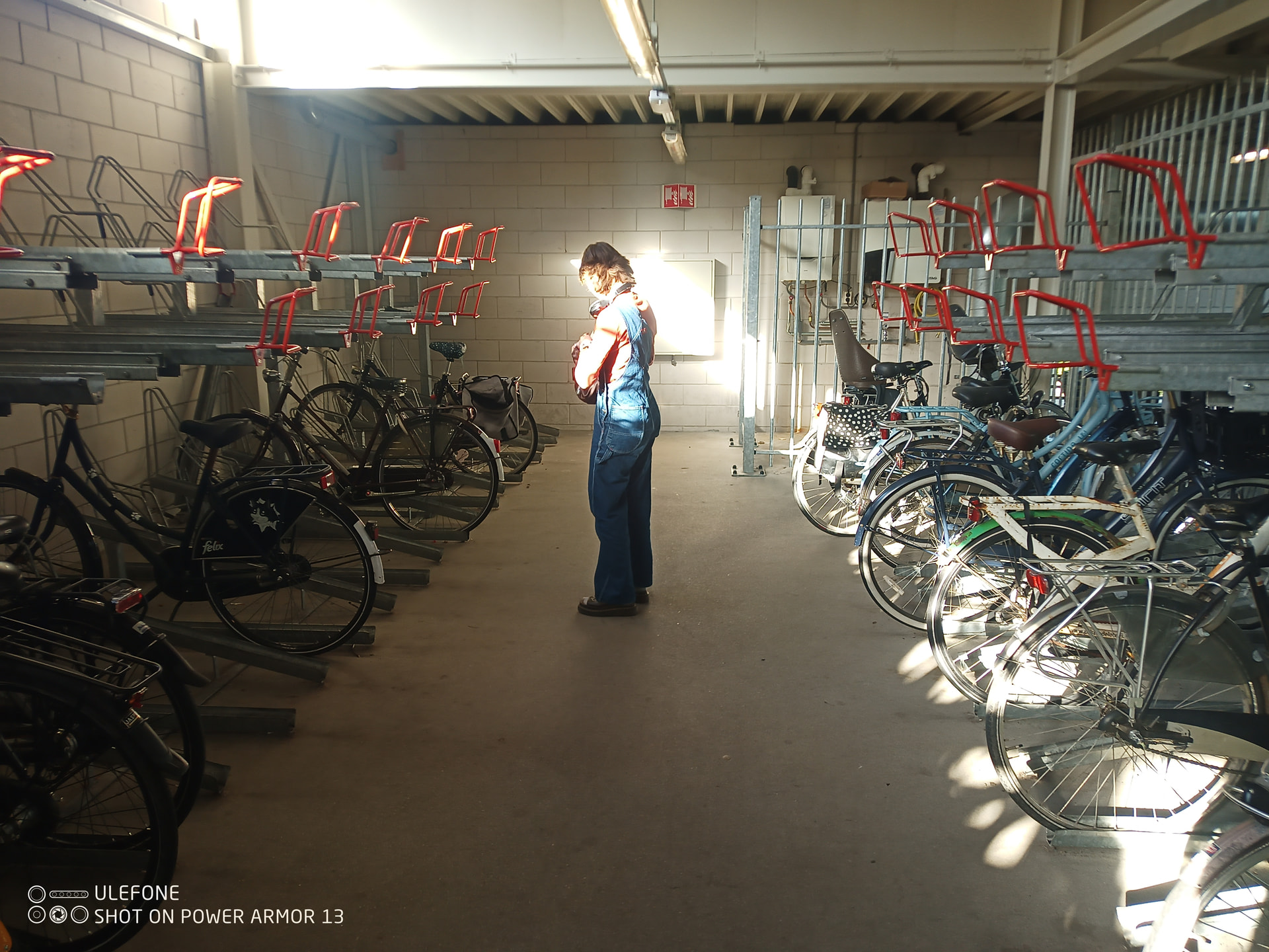

Angélique a récupéré son vélo à la gare.
Y a un parking intérieur dédié sur 2 étages, gratuit 24h
Sans compter les 2 parkings extérieurs bondés

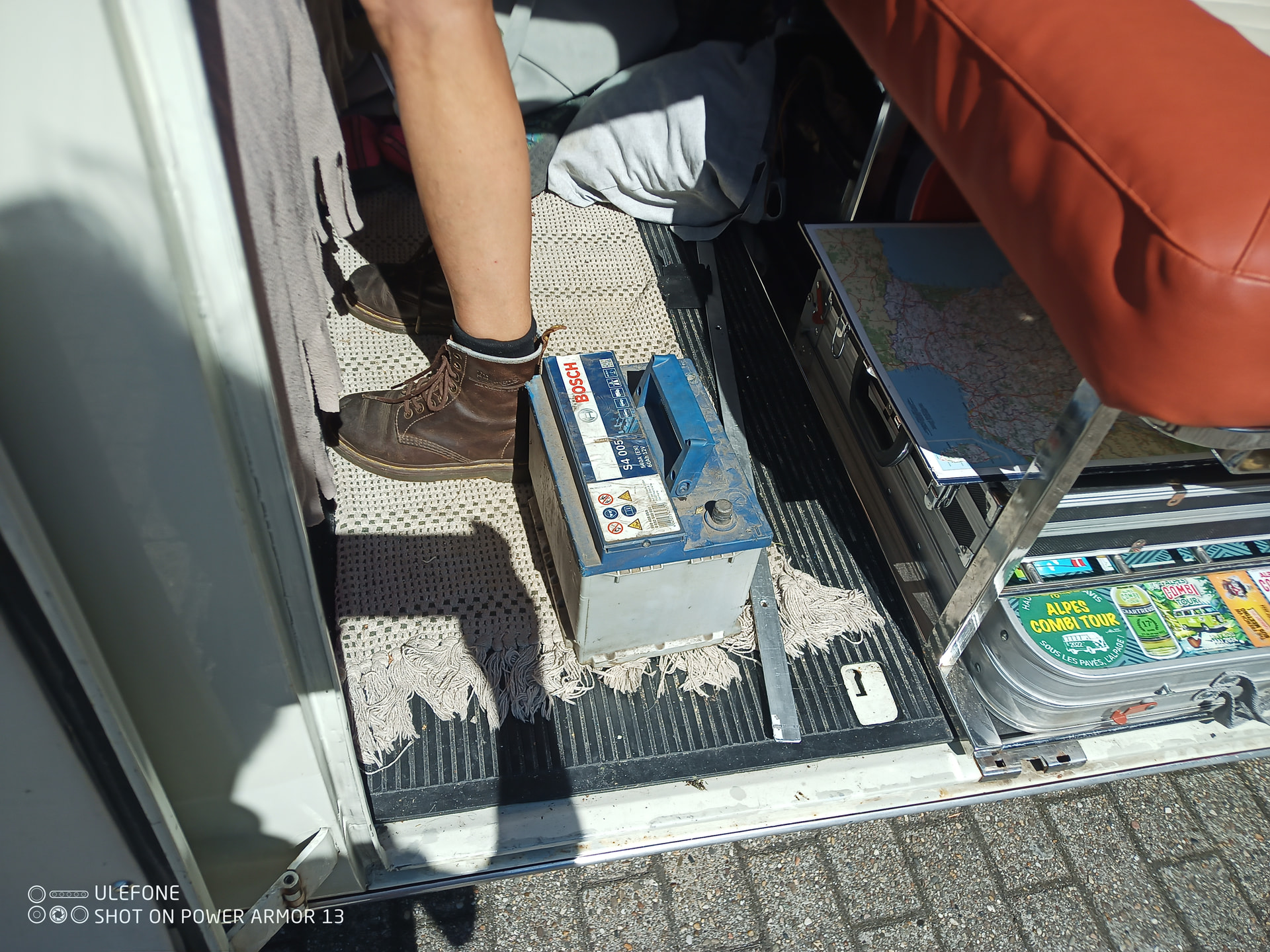

Ce matin batterie à plat.
Je test 8 volts :enraged_face:
Je met le voltmètre en ampermetre, zéro conso intempestive :thinking:
Je met les pinces avec une autre voiture, ça démarre tout de suite, on pose Angélique au boulot, on va à la plage.
Évidemment le combi ne démarre pas, malin, je veux tester le voltage, bigre ça crache des étincelles.

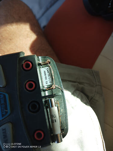

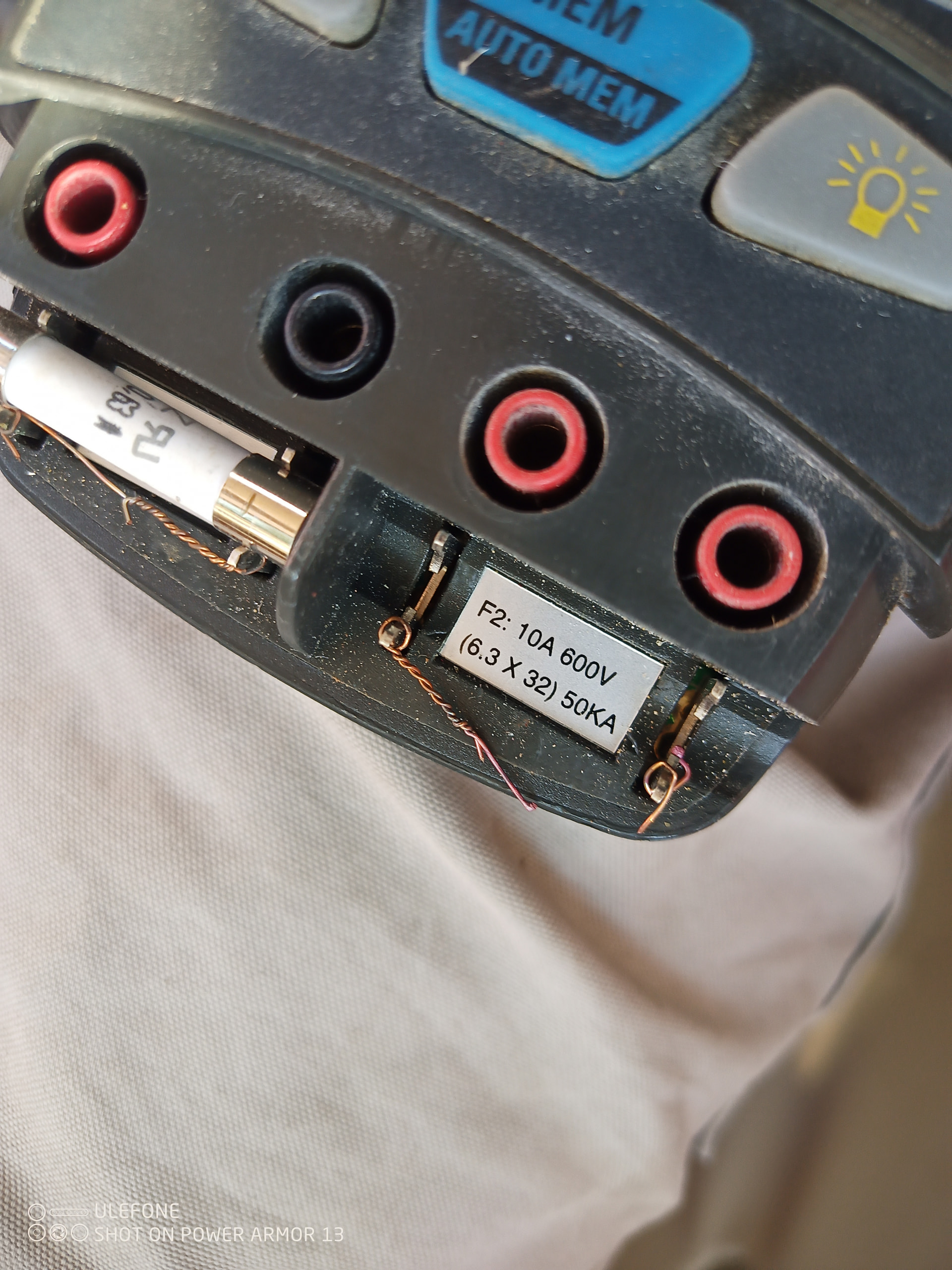

Oups, j’ai pas remis les fils du metrix en voltmètre :flushed_face:.
Ça fonctionne plus, j’ai dû griller le fusible du metrix.
Bref on est en galère, et là se pointe un Hollandais d’1.90m.
Nice car.
Yes…can you help me to pousse the voiture ?
Vroum, thank you.

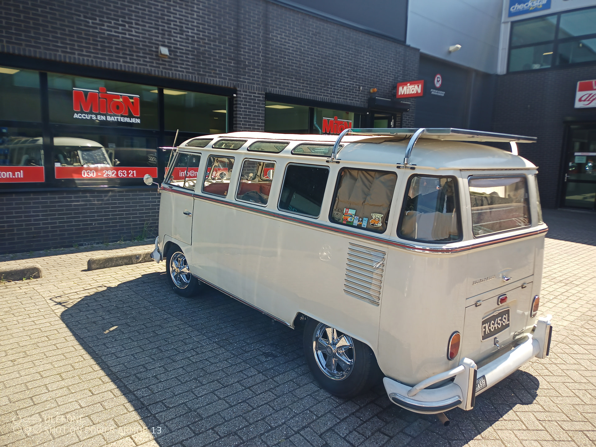

On a trouvé un spécialiste pas loin.
83€ plus tard on avait une batterie neuve.
D’après le vendeur, j’avais une alvéole sèche.
On est de retour à la plage, j’espère que le bus redémarrera.
Avec le metrix du vendeur, J’ai contrôlé un voltage de 16v moteur en marche, ça me paraît un peu beaucoup :thinking:
S’agit pas de passer une batterie par jour…

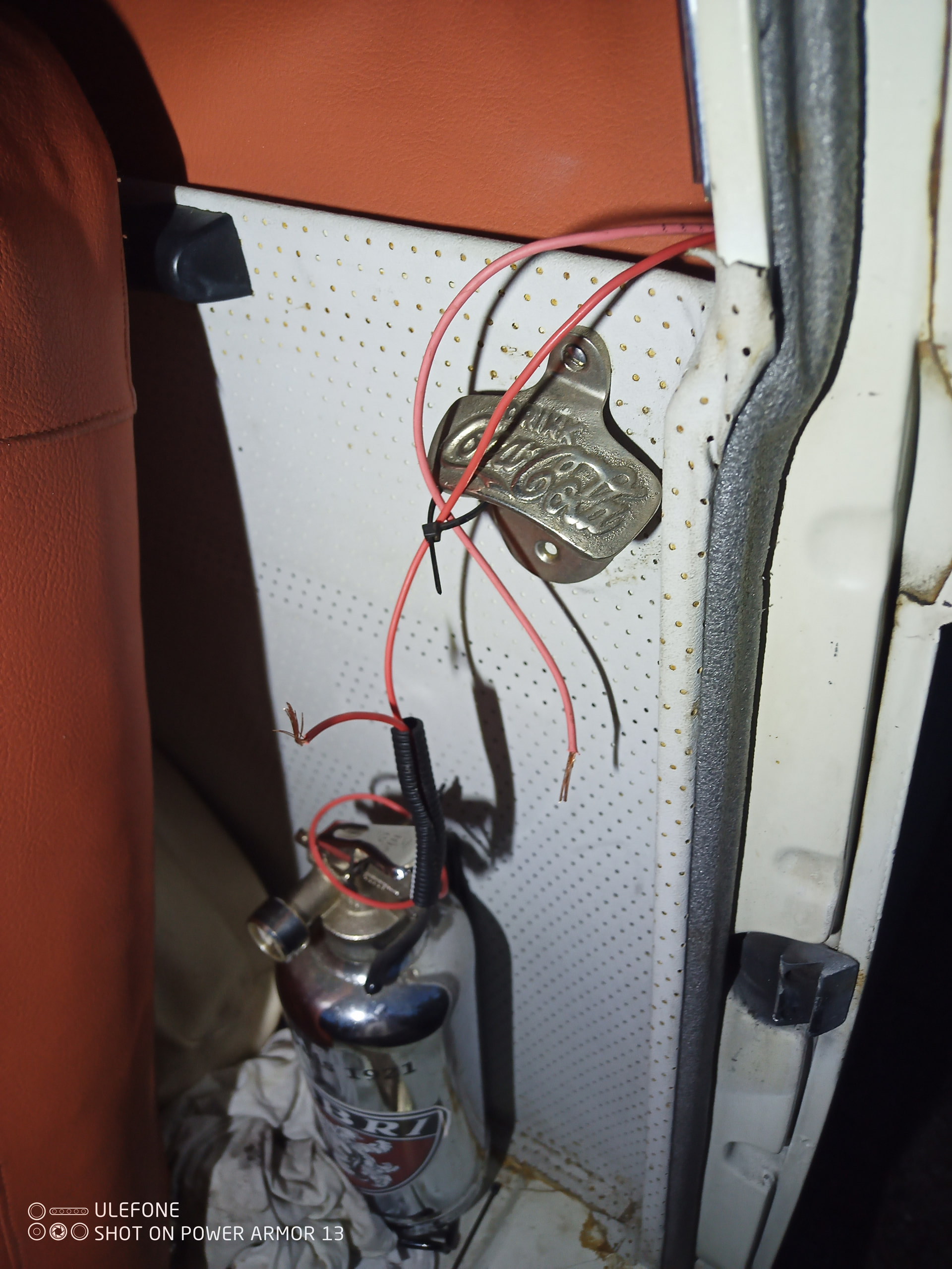

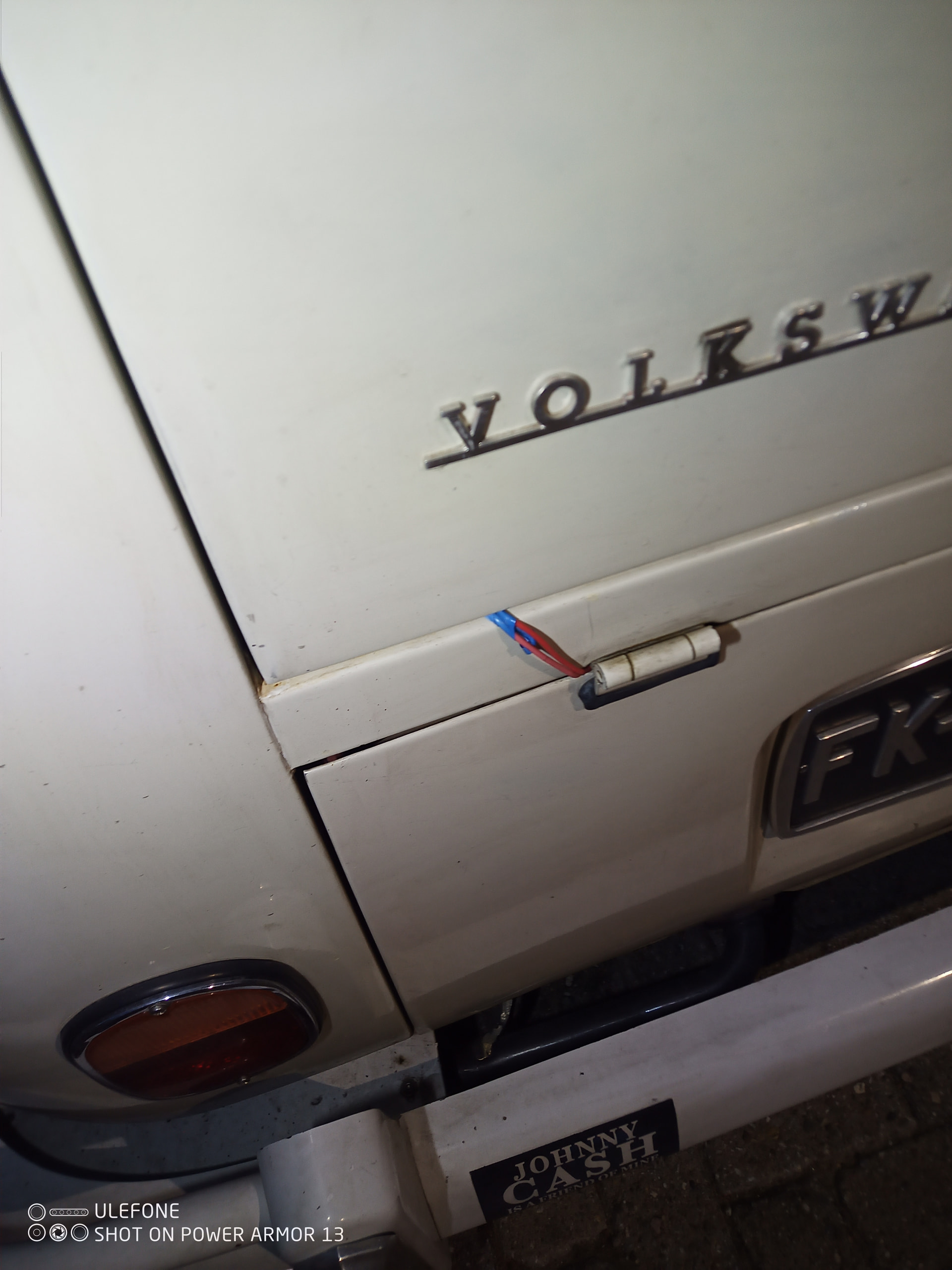

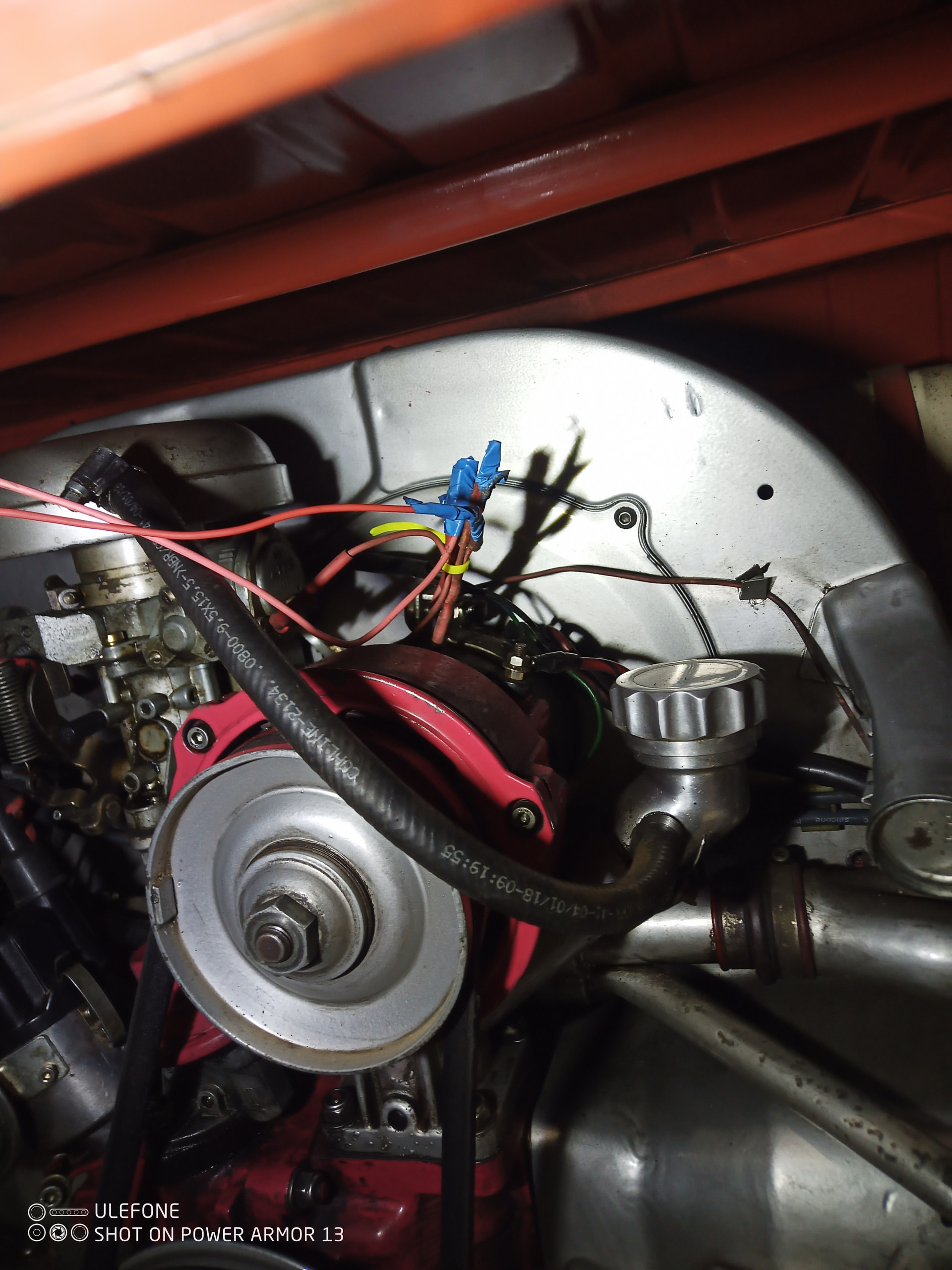

Pour éviter la surcharge de la batterie, je vais gérer manuellement l’excitation de l’alternateur.
Ça règle pas tout, mais ça permettra peut être de rentrer.
J’ai farfouillé dans mes outils et j’ai fais un élégant cablage qui me permet d’exciter l’alternateur depuis le poste de pilotage.
Si je trouve un magasin de bricolage, j’investirai dans un interrupteur

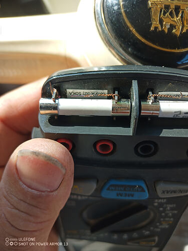

Ha oui, le metrix… J’ai contrôlé le fusible :roll_eyes:
Pour info je l’ai acheté à un électricien
Il avait bien fondu
J’ai refait pareil ça fonctionne de nouveau
