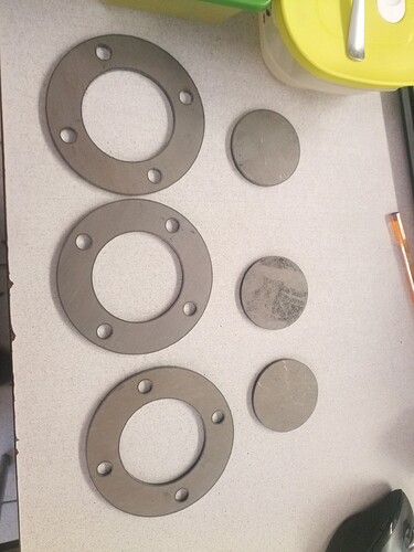

mais comment fabriquer cette assiette creuse ?
bin en découpe laser pardi…
le futur outil en tôle de 4mm:
notez le rayonnage interieur, et j’ai mis 4 vis fraisés, l’arriere doit être bien plat, ne pas souder les vis
j’ai fais couper des toles en 1mm, avec un trou trop petit au centre, car je ne sais pas de combien il va s’agrandir
