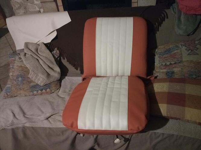

avant hier on a fini la couture sur l’assise.
ce soir j’achete du fil de fer pour tendre le skaï par en bas.
hier soir, on a fait le dossier.
il est presque fini.
ma femme en avait marre de voir sa cuisine encombré par mes sièges, ça l’a motivé a s’y mettre.
toute seul elle fait rien, elle a toujours peur de se tromper, donc on fait du travail d’équipe.
elle cout pas bien droit, mais on le fait ensemble, c’est sympa.

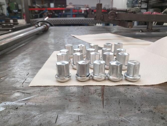

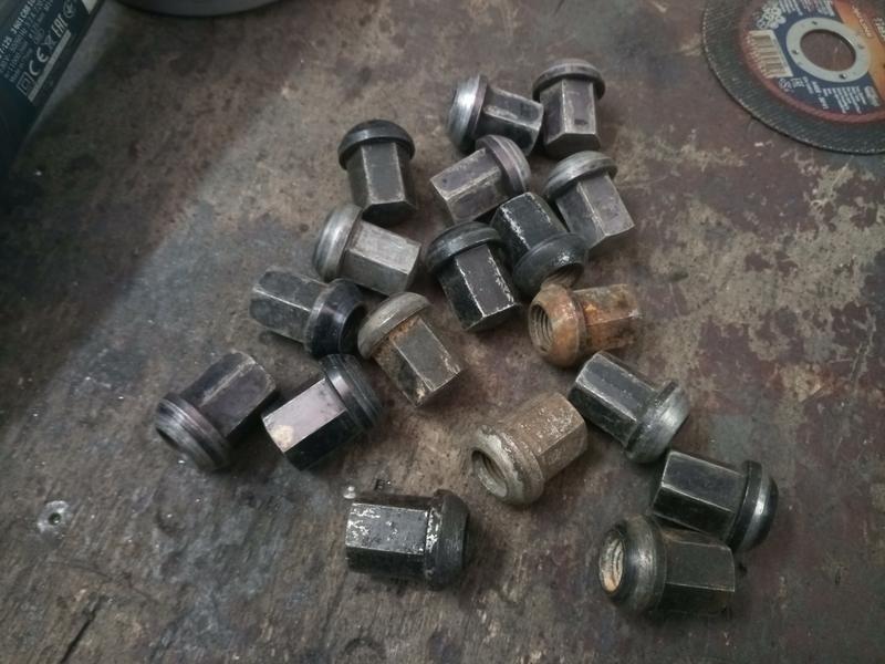

j’ai commencé le polissage des écrous alu des jantes porsche entre midi et 2.

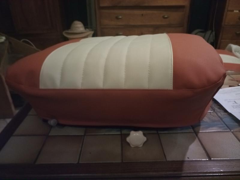

on a avancé aussi sur le siège conducteur, les housses sont quasi finis.
mais le dossier présentait auparavant 2 bosses dans le dos, on voyait le skai noir bien plus usé à cet endroit.
j’ai donc tout démonté pour remettre les ressorts comme il faut.
avec du fil de fer, j’ai pu limité le débattement des ressorts renégats.
apres j’ai démonté l’assise,
là dessous c’était la guerre.
elle a déjà été refaite , il y a plein de couches de vilain tissus et de mousse.
le crin était tout fin et pourris.
je pense que je vais tout virer et ne mettre que le skaï neuf.
j’en ai profité pour resouder 2 ou 3 trucs cassés dans l’assise, et tout repeindre en beige ivoire.
faut que je trouve de la thibaude, mais avec le confinement, ça va pas être facile d’aller chez le sellier à Aix les bains :imp:

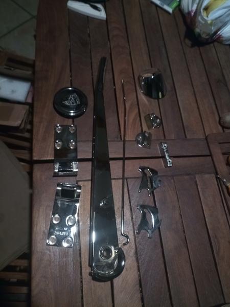

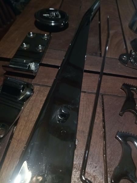

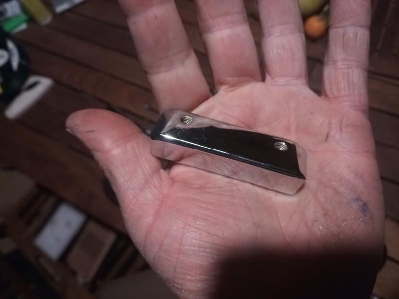

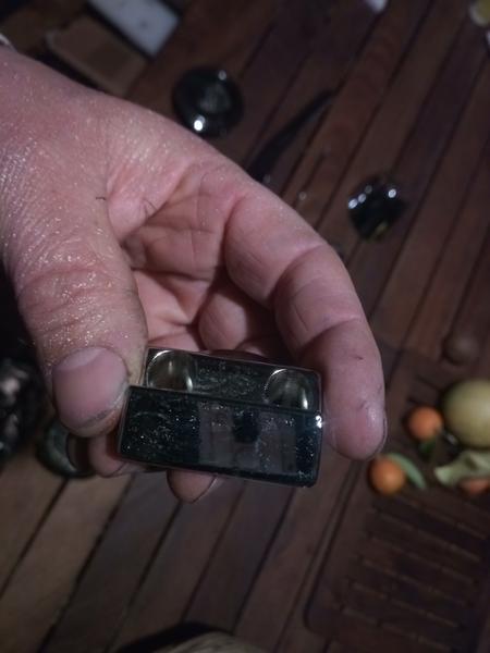

hier j’ai reçu la derniere fournée de chrome.
il y a toute la tripaille du frein à main, les charnières supérieur de porte avant, un cligno obus, et le zamak chromé.

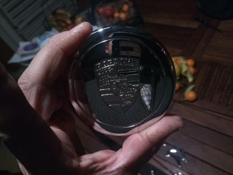

ça a fonctionné sur le Zamak (alliage de Zinc Alu Magnesium Koper(cuivre) pour les incultes).
les gâches de porte du 57 ne terniront plus, et le cache Porsche de roue brille de mille feux.
je suis content du résultat.

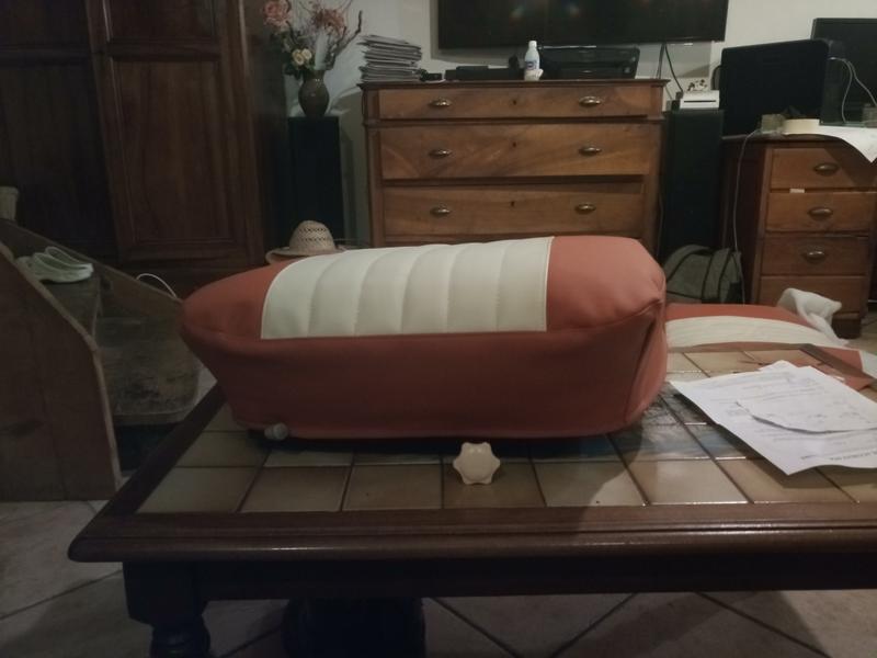

Après j’ai commencé le remontage du siège conducteur du 75, il y a pas mal de couture manuelle à faire, c’est un beau travail de patience.
