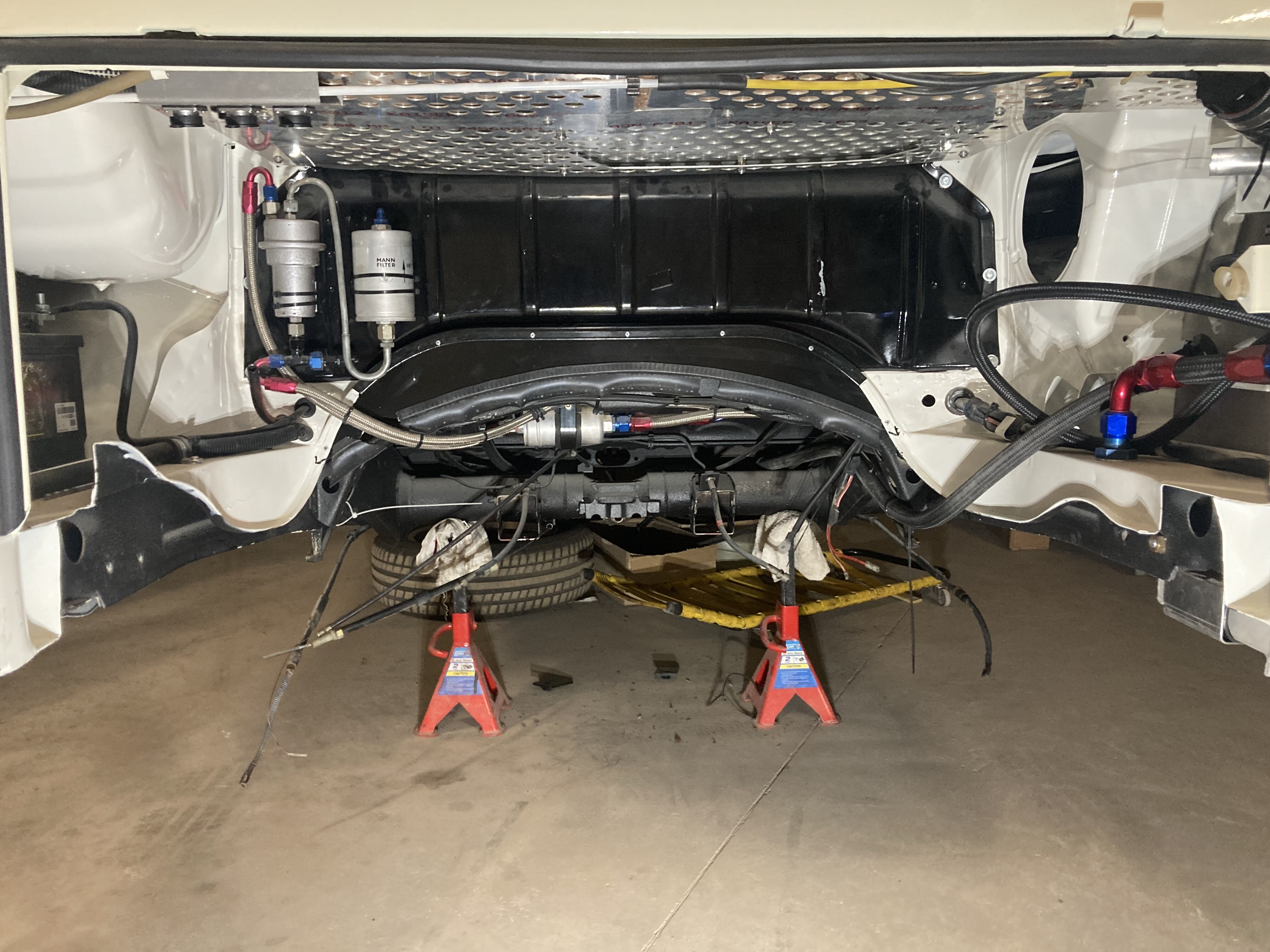

Projet d’après

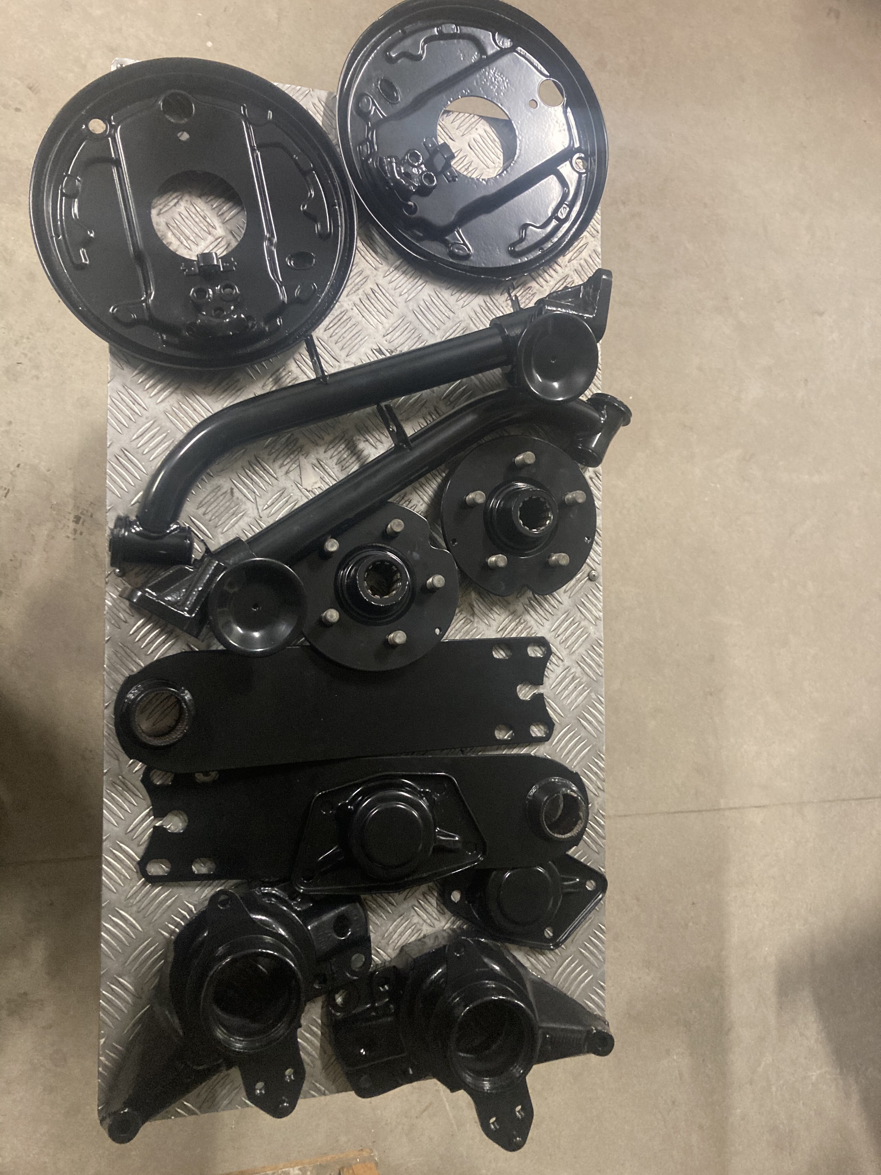

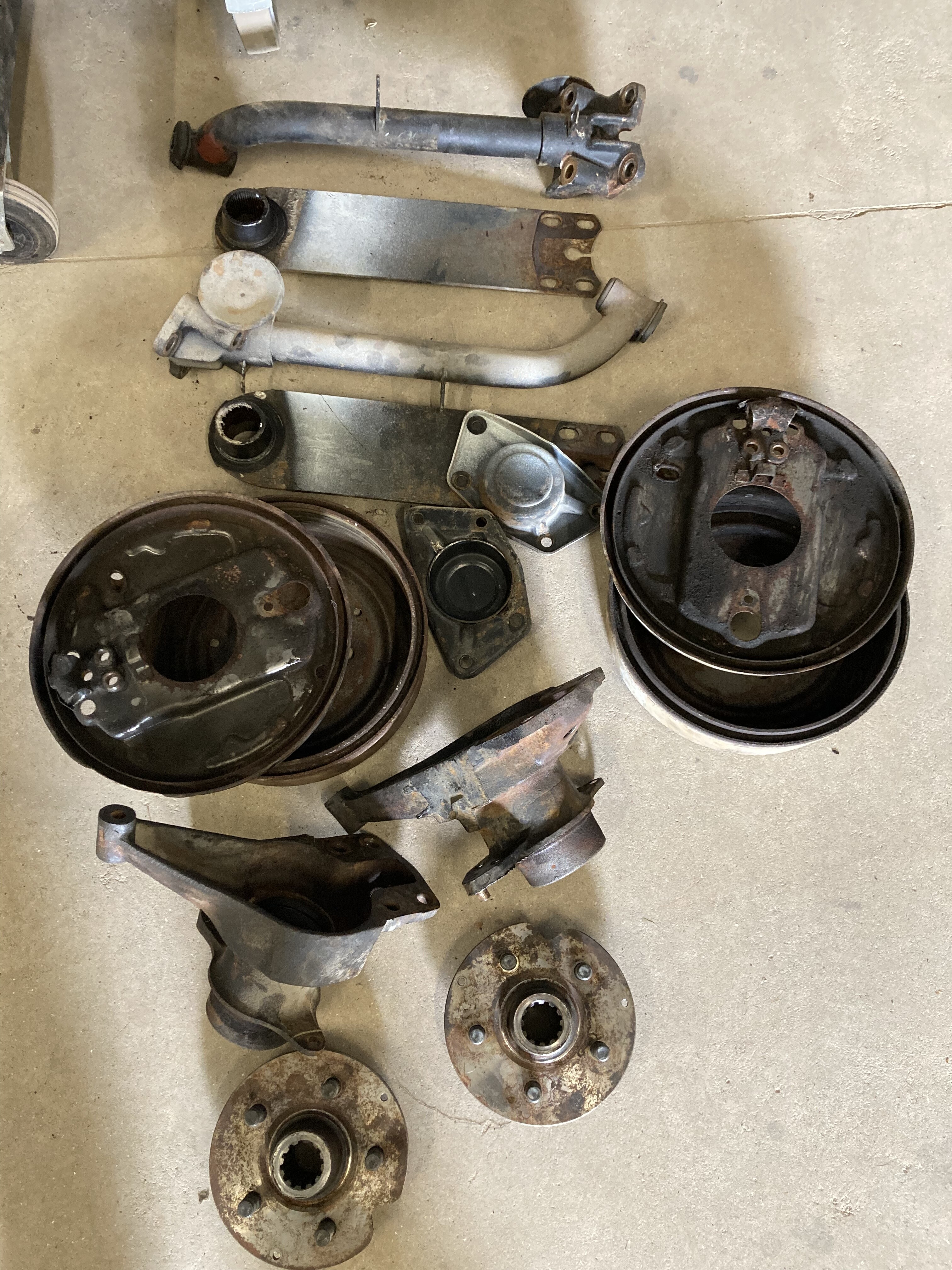

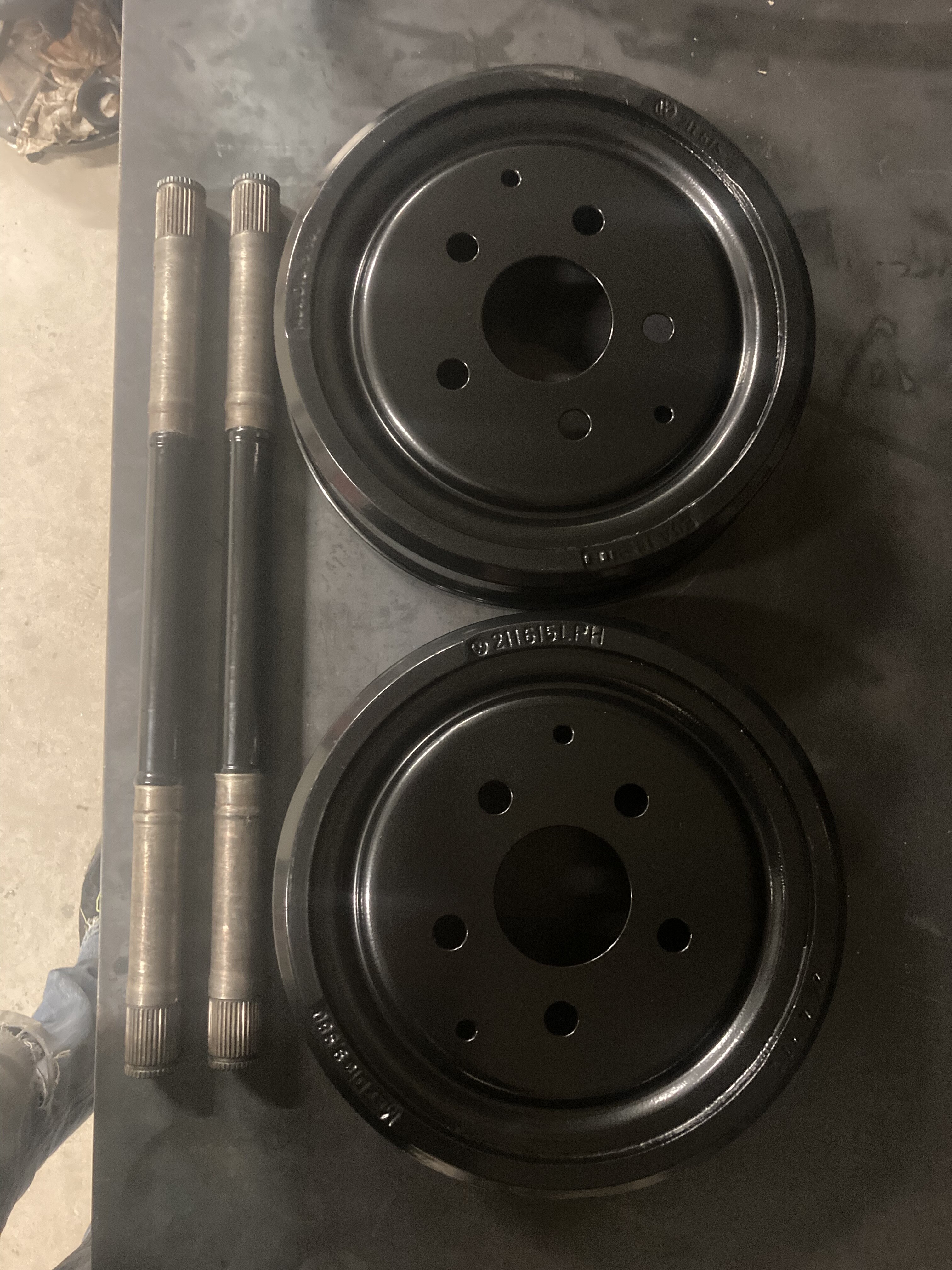

Train arrière démonté direction sablage
Bientôt ce sera rempli

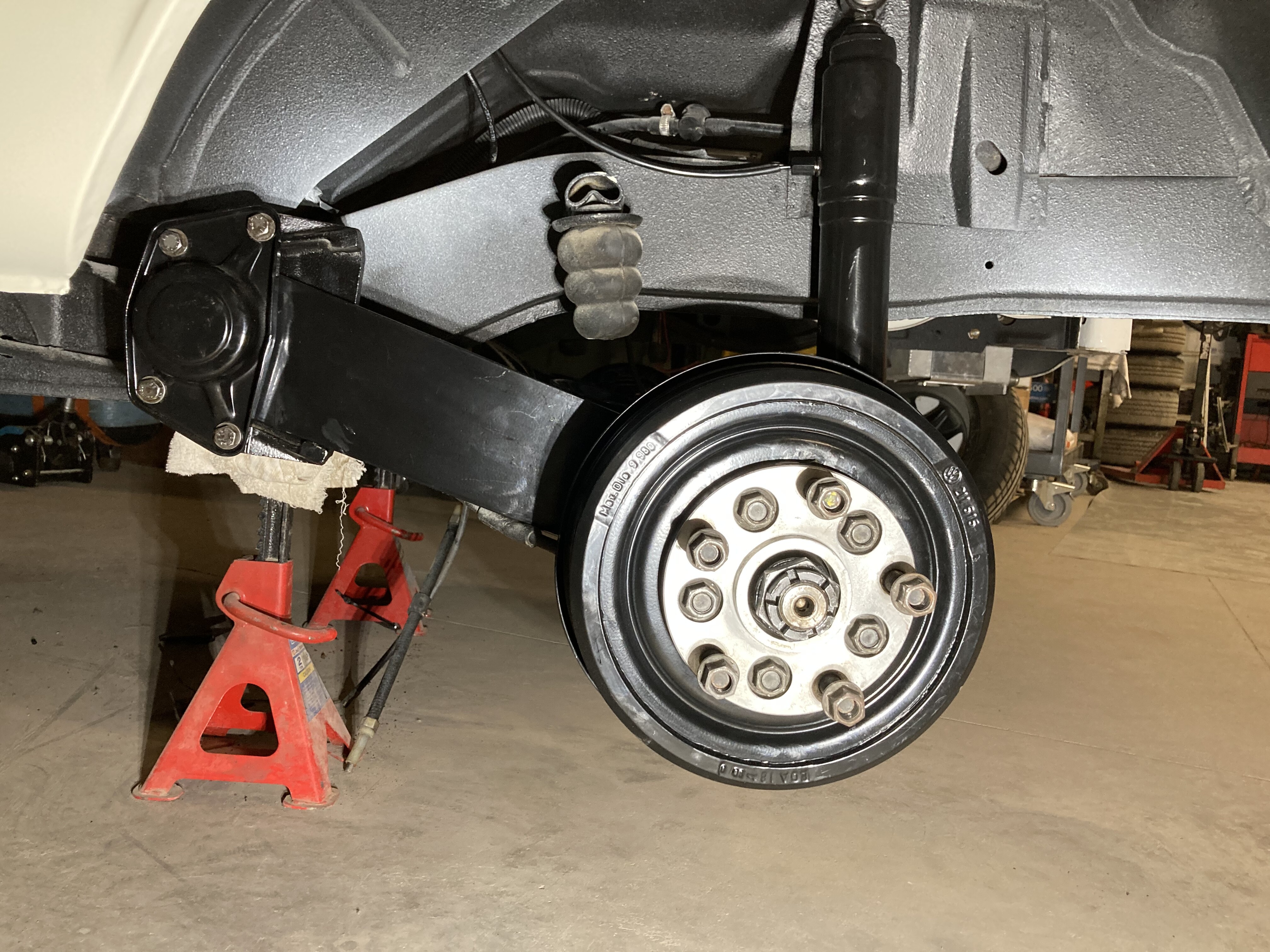

Train arrière sablé thermolaqué
Plus qu’à bosser

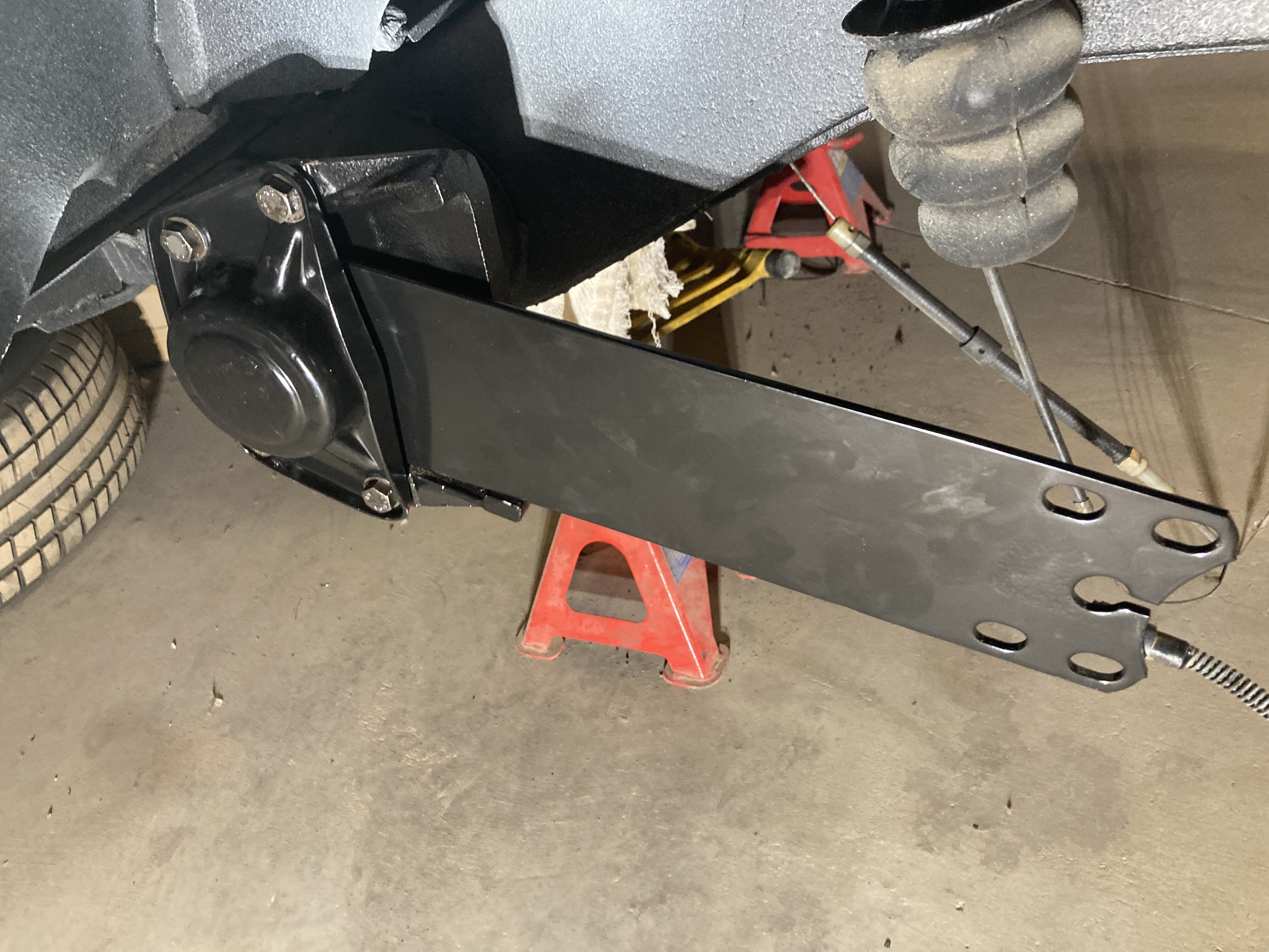

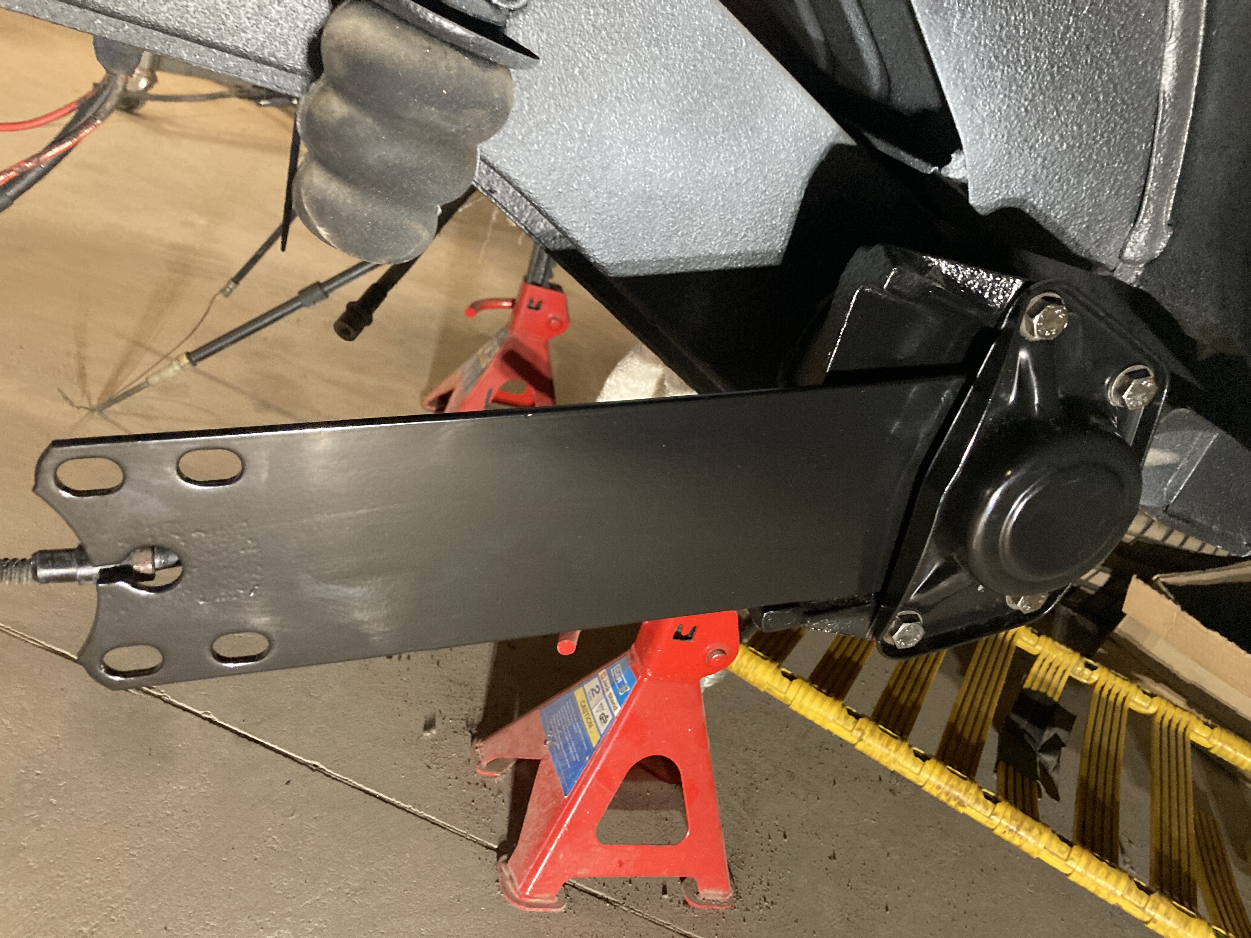

Silentblocs neuf
Pour arriver à mettre la plaque de fermeture prendre des grandes vis pour approcher ne pas oublier de soulever légèrement la lame pour y passer la buter
r
La toile est bien tendue, c’est vrai qu’il faut de la poigne pour realiser des travaux de sellier!! Joli boulot.

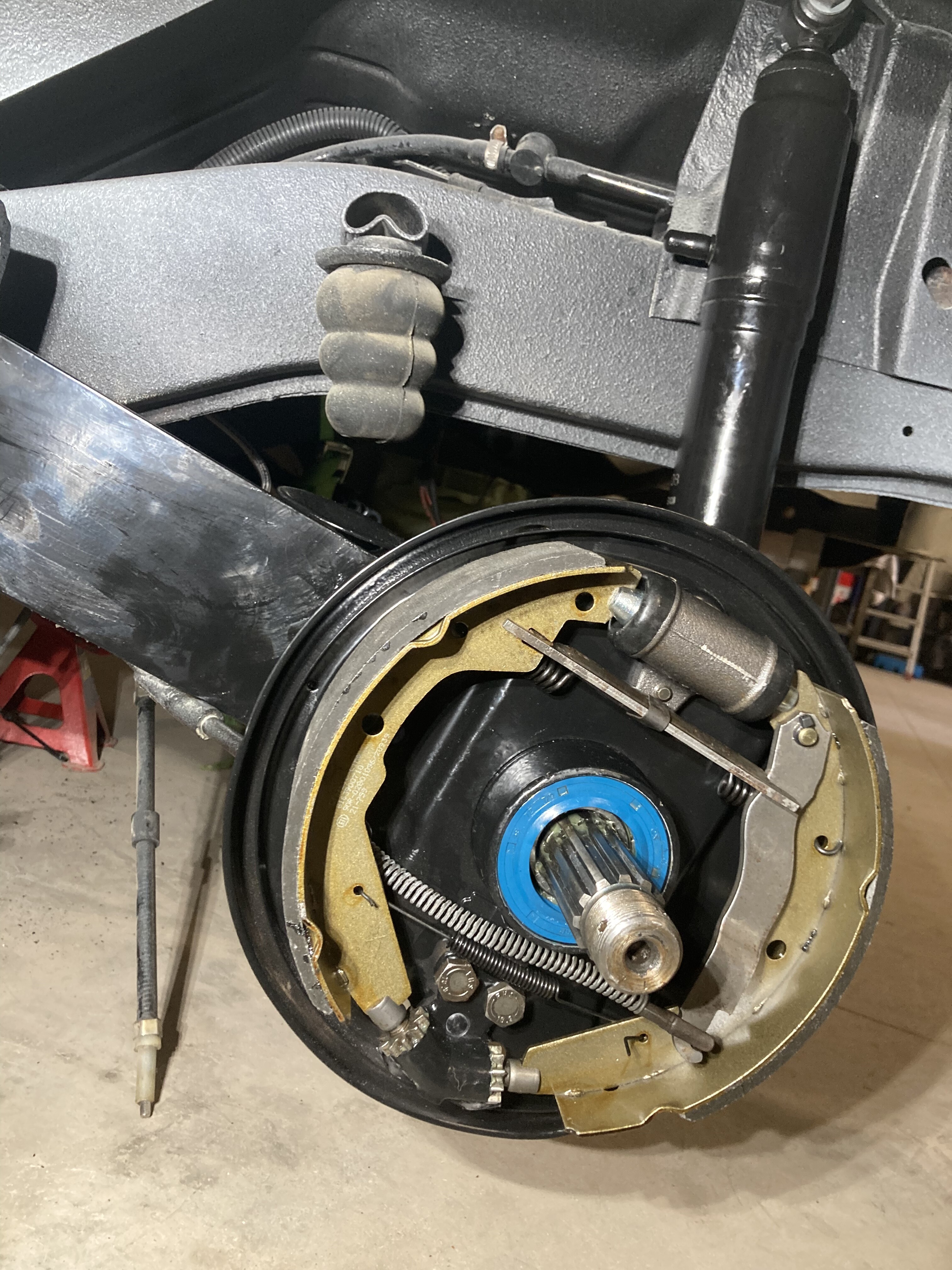

Un seul côté fait , l’autre j’attends un nouveau roulement je l’ai abîmé au montage

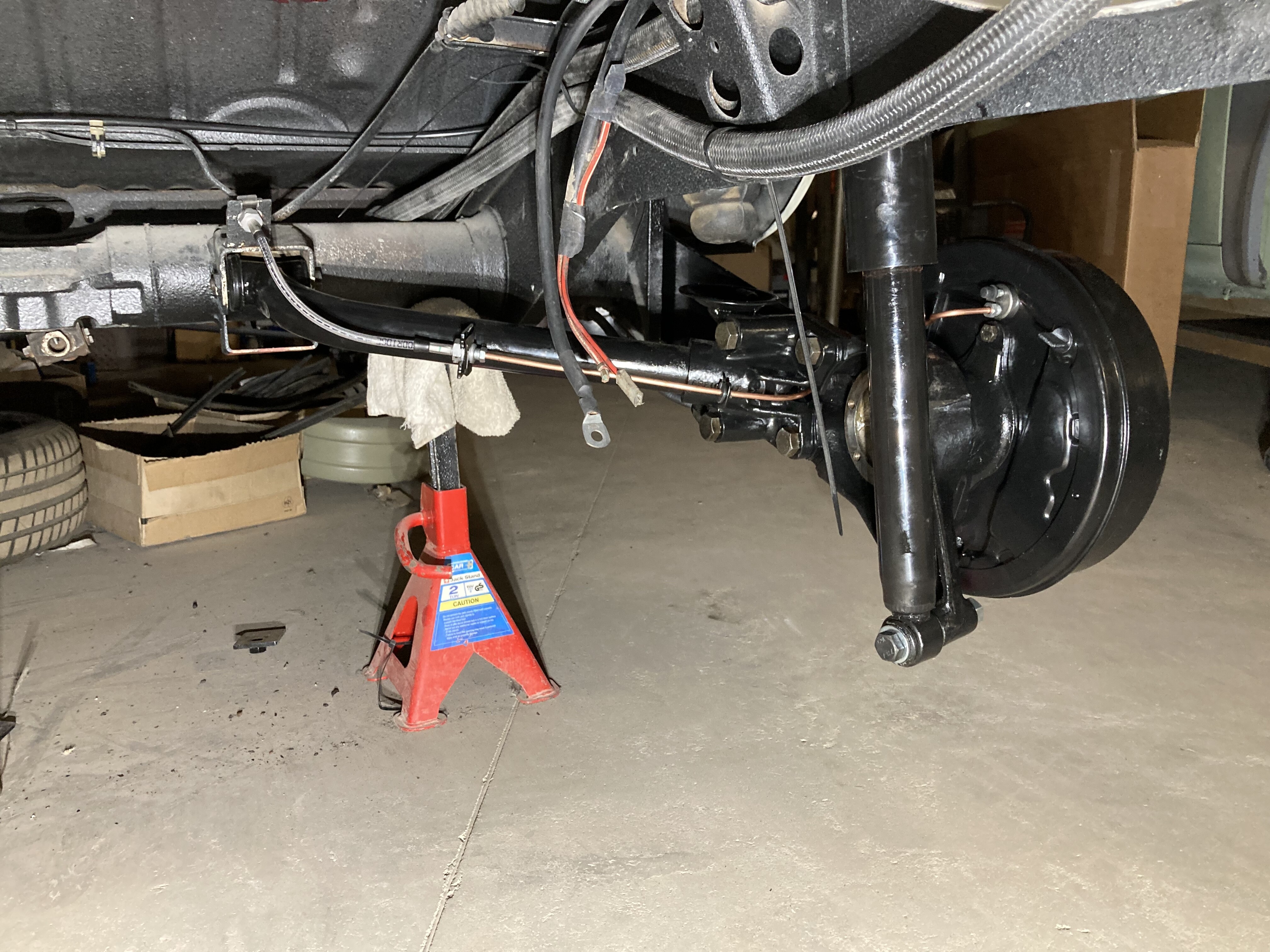

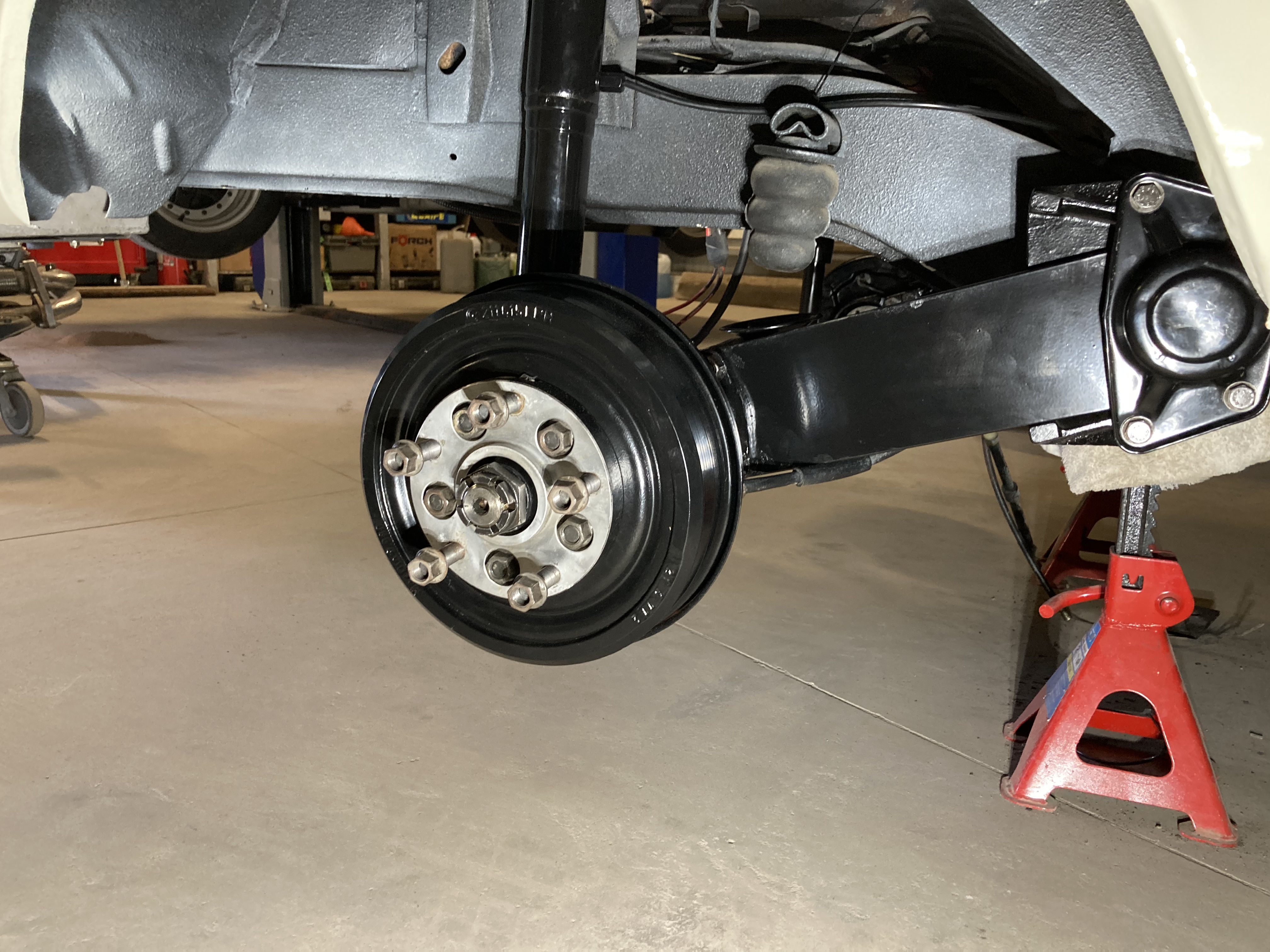

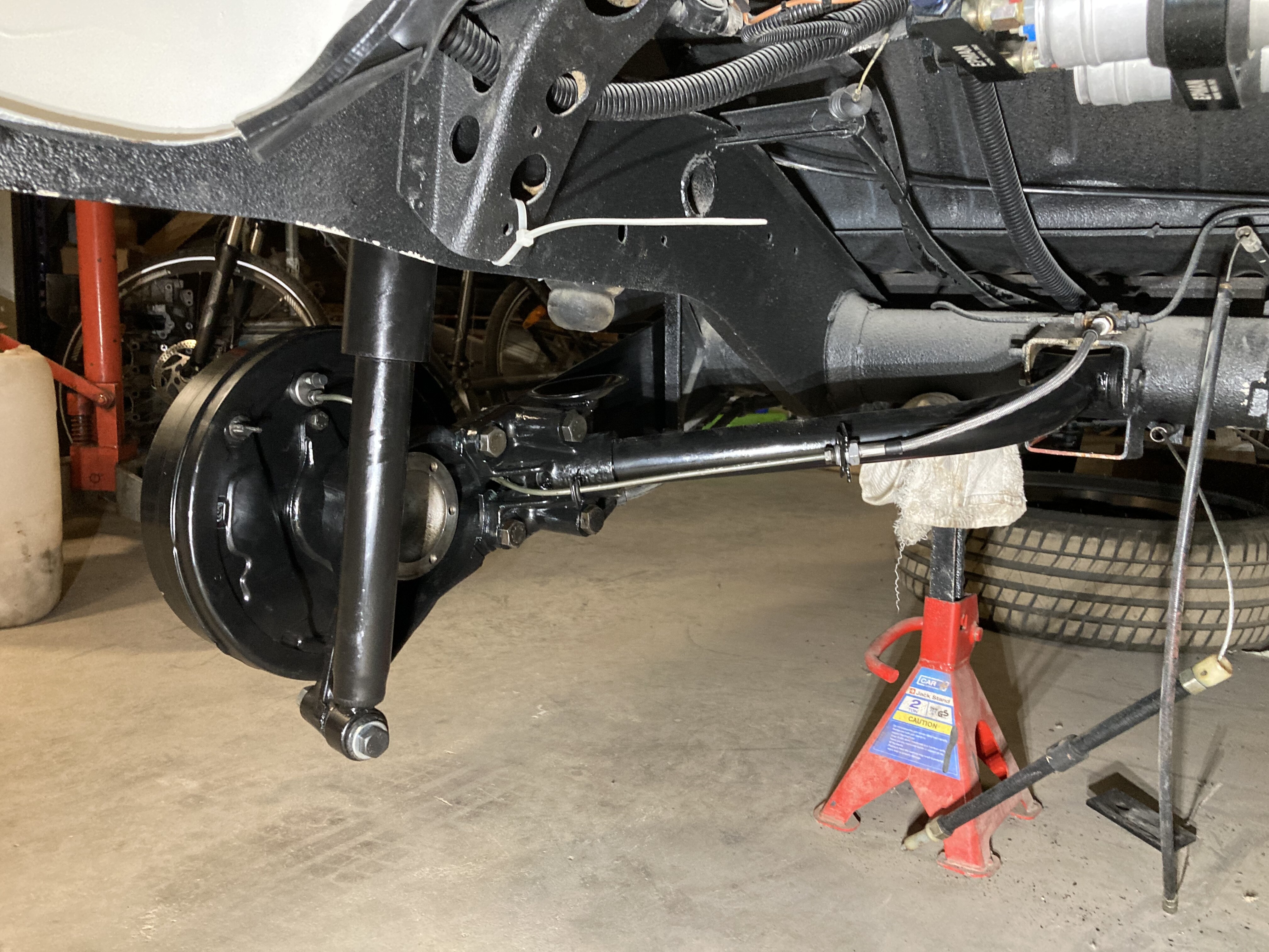

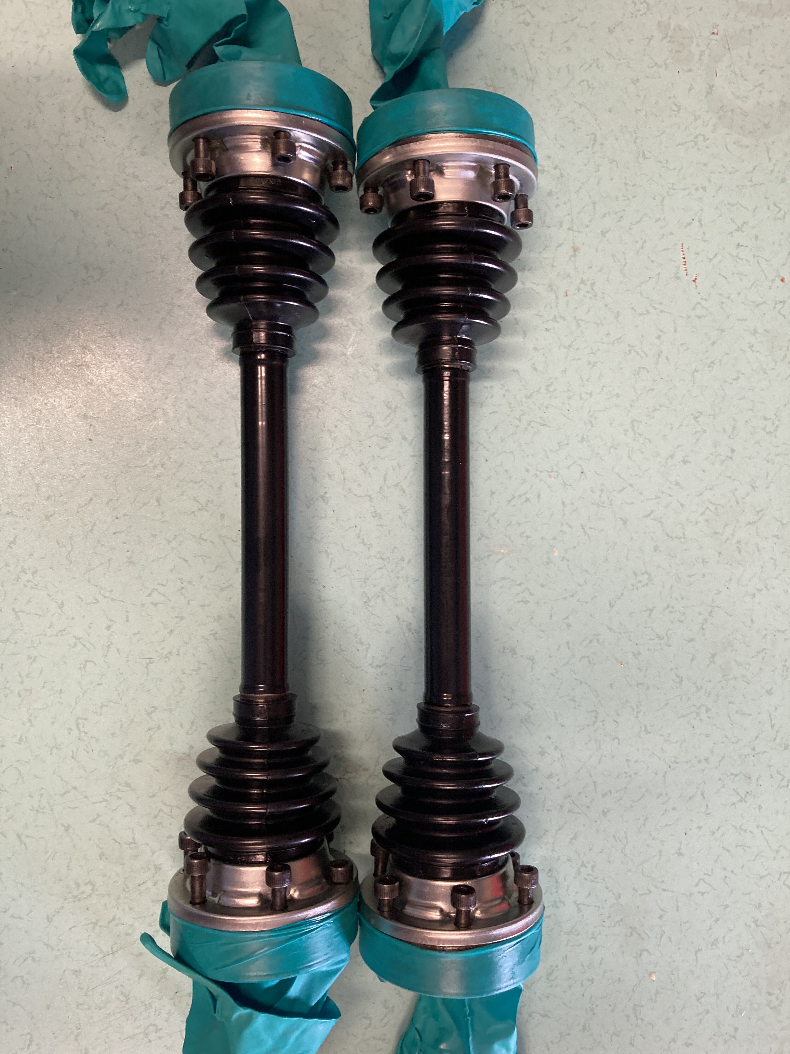

Cardans entièrement démontés nettoyer graisse neuve, soufflets neuf, vis neuves

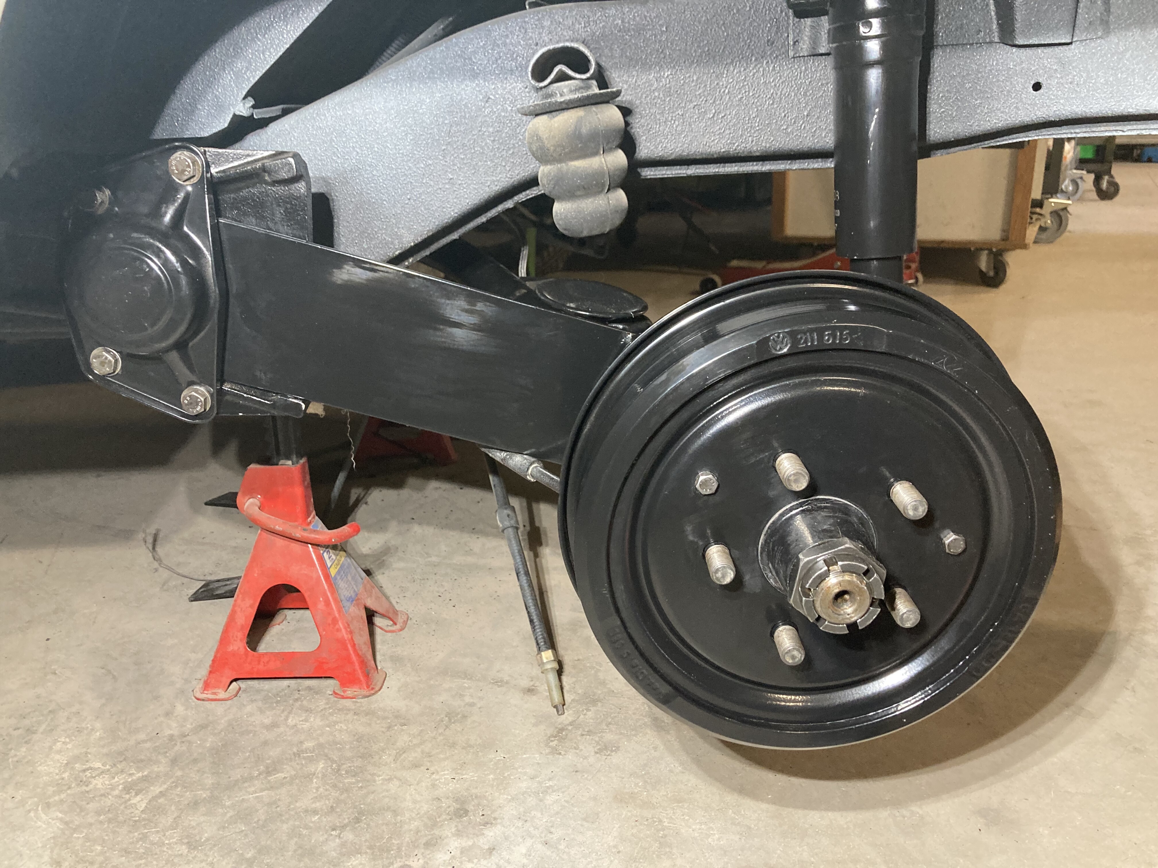

Train arrière terminé reste qu’à régler les mâchoires et purge
Il sort d’usine
