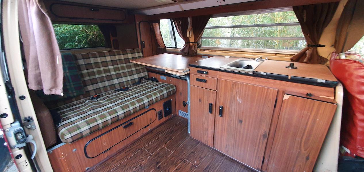

J’ai continué la remise à niveau: changement des 4 soufflets de cardan (merci buggyderby pour le tuto ), changement des durites d’essence, démontage et peinture du compartiment bagage du toit,décapage+antirouille+peinture des tôles du Type 4, je me suis également attaqué aux joints des portes, capot moteur, hayon, feux, démontage des phares seal beam US pour les remplacer par des seal beam H4 avec veilleuse ( qui se trouve actuellement dans le clignotant) pour le CT, démontage des panneaux de porte avec changement des lèches vitre et changement des joints du déflecteur…
Il rentre en carrosserie le 19 avril pour le changement des bacs à batterie, des 4 supports de cric, ailes arrière, coins arrière, traverse moteur intérieure et extérieure (celle qui est située entre le capot et le hayon) et partie arrière des passages de roue avant avec dépose du moteur pour tout refaire nickel!
