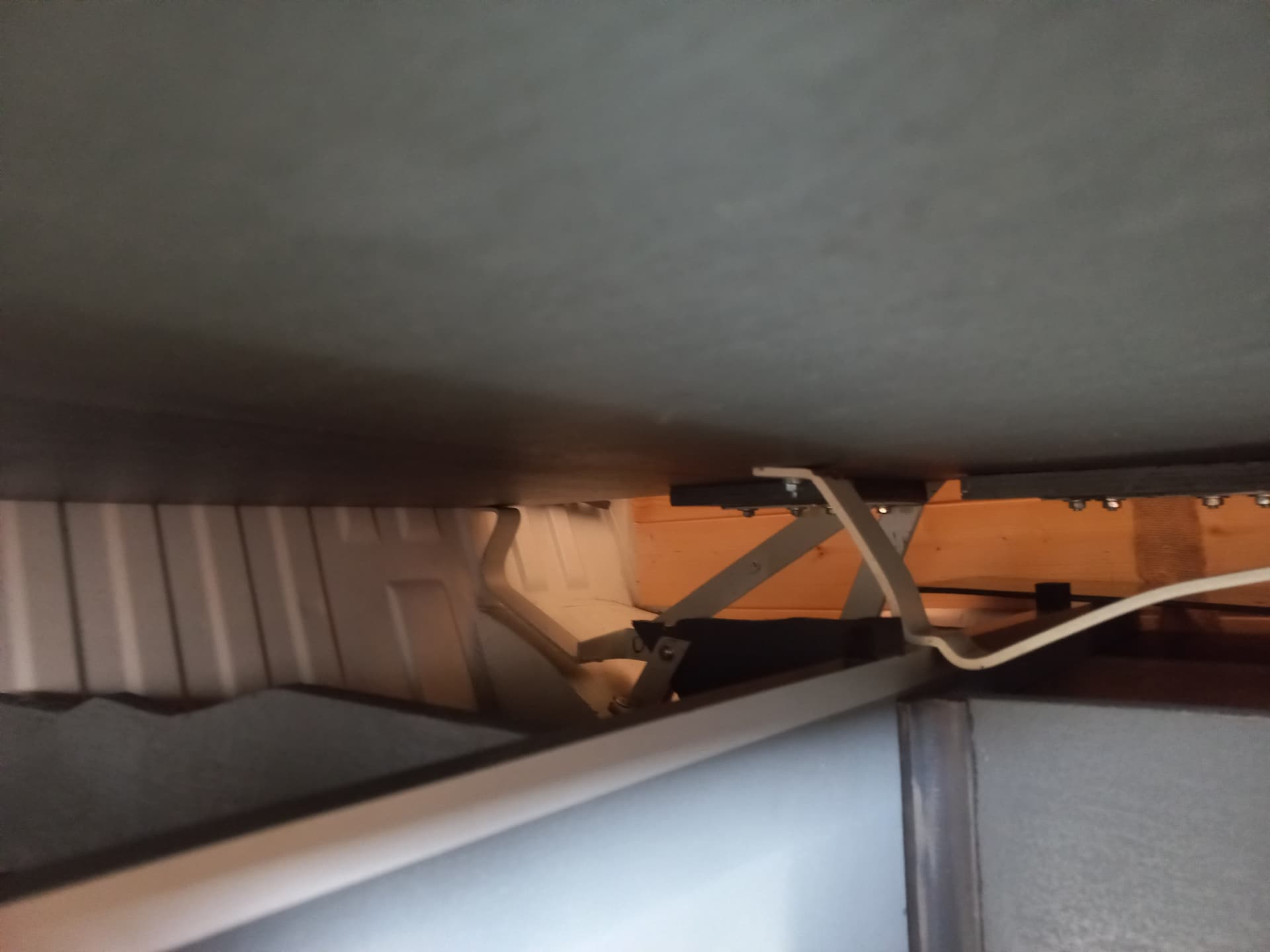

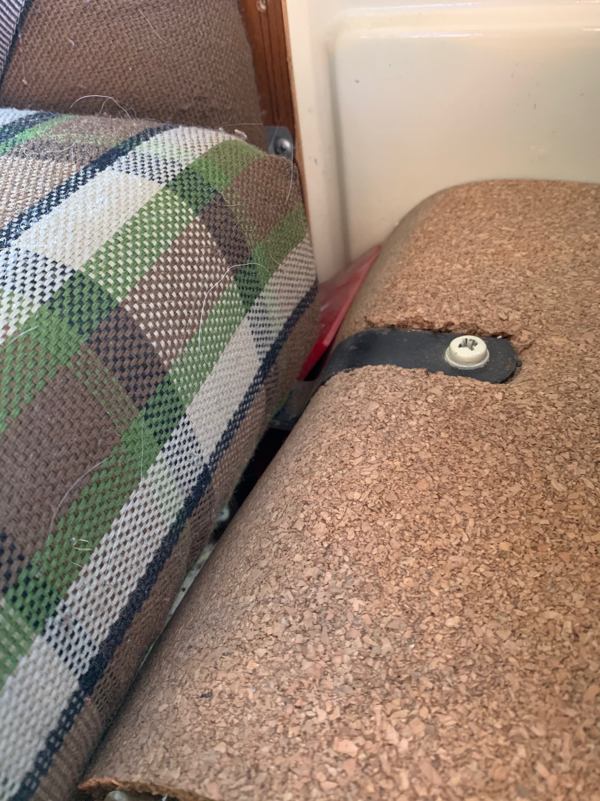

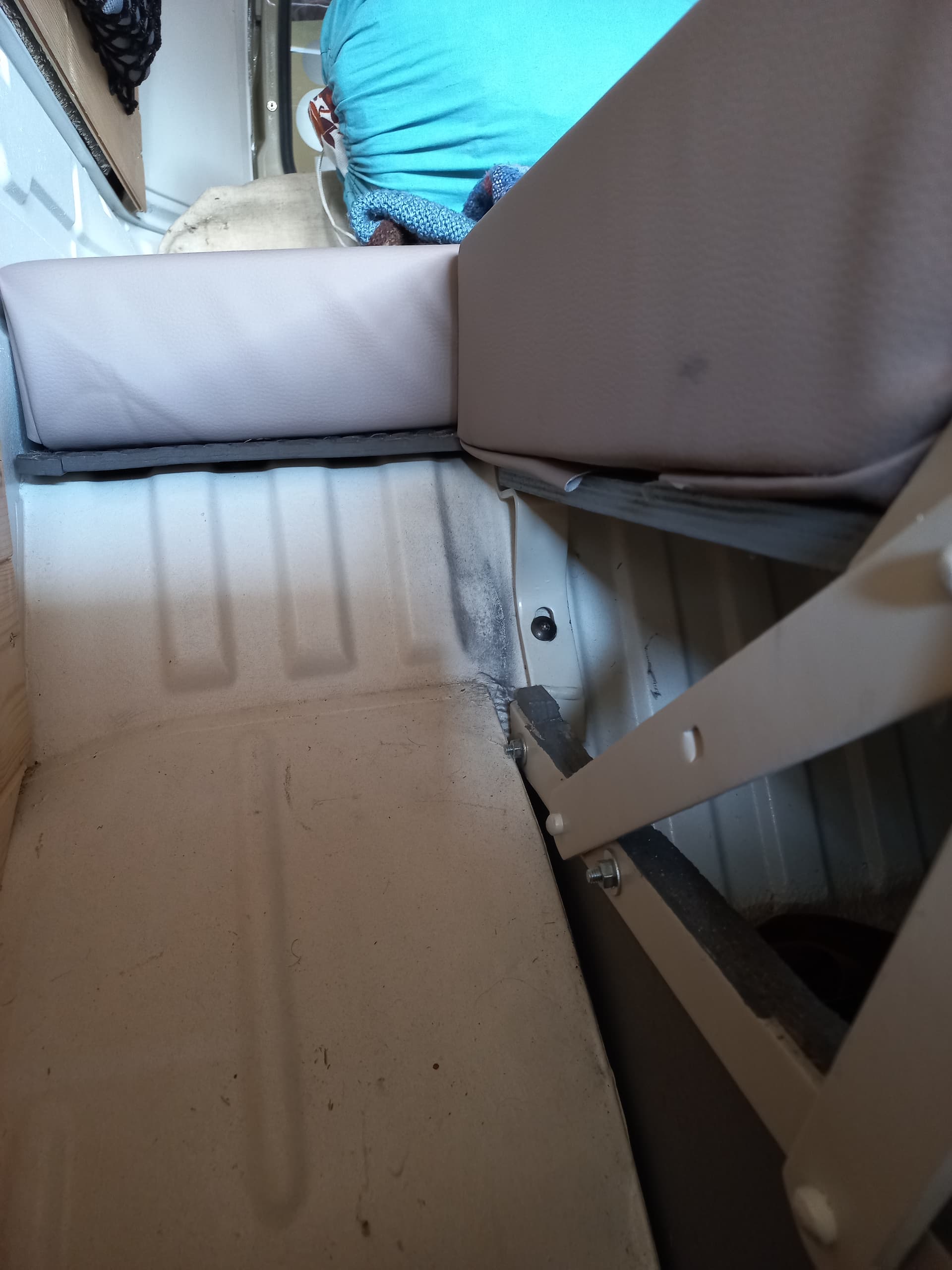

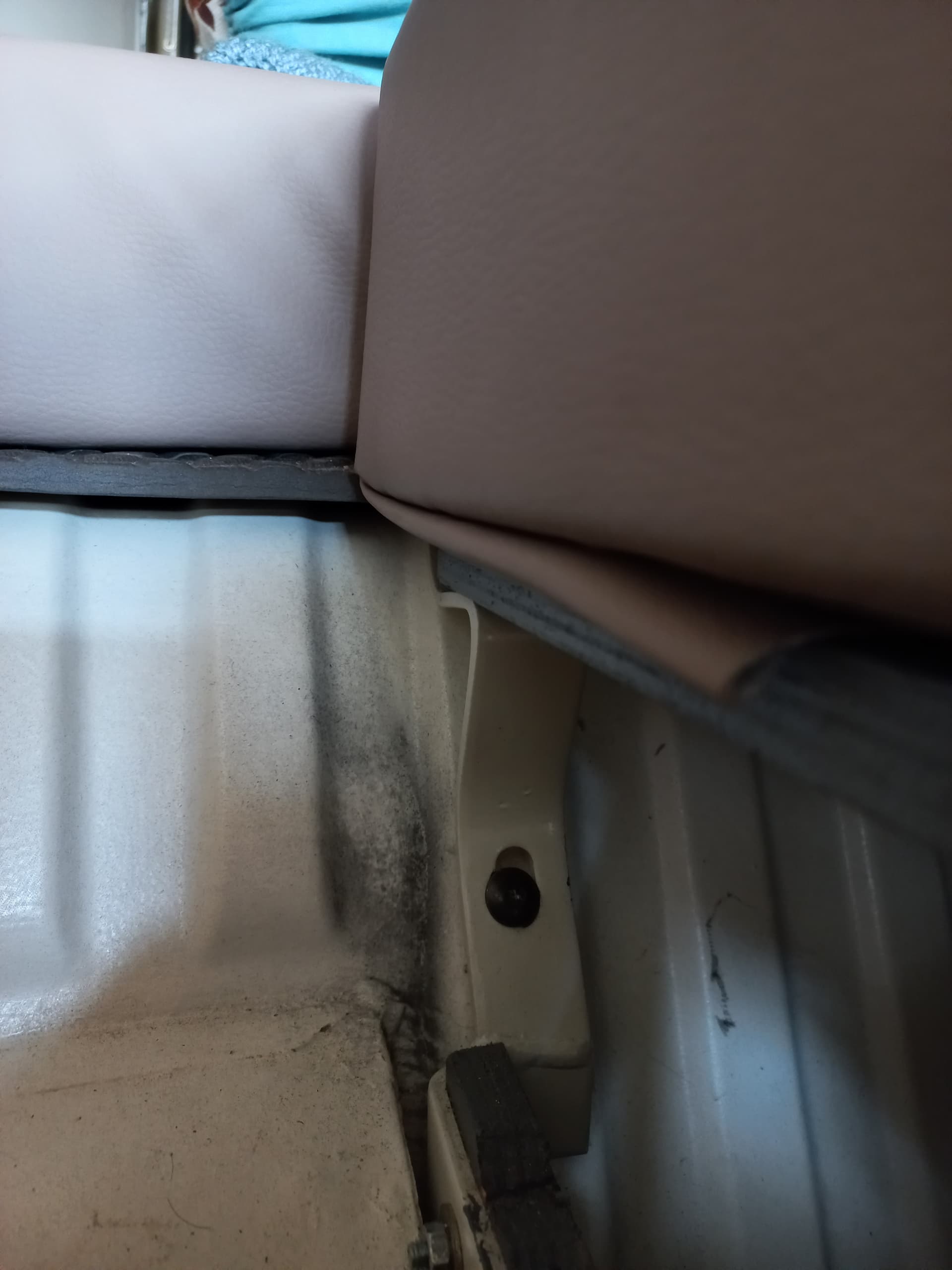

La planche du dossier doit arrivé au même niveau que la tole du coffre. Voir légèrement en dessous! Les mousses du dossier devant faire 8cm et celle du coffre 6cm , enfin sur l’origine westfalia.
Merci pour vos réponses , ce n’est pas exactement les mêmes mais si tu peux me faire une photo de la position lit pour voir le détail de l’assise et du dossier .
Pour savoir comment je dois positionner les planches sur mes fixations .
Daniel
Bonjour @dag84 .

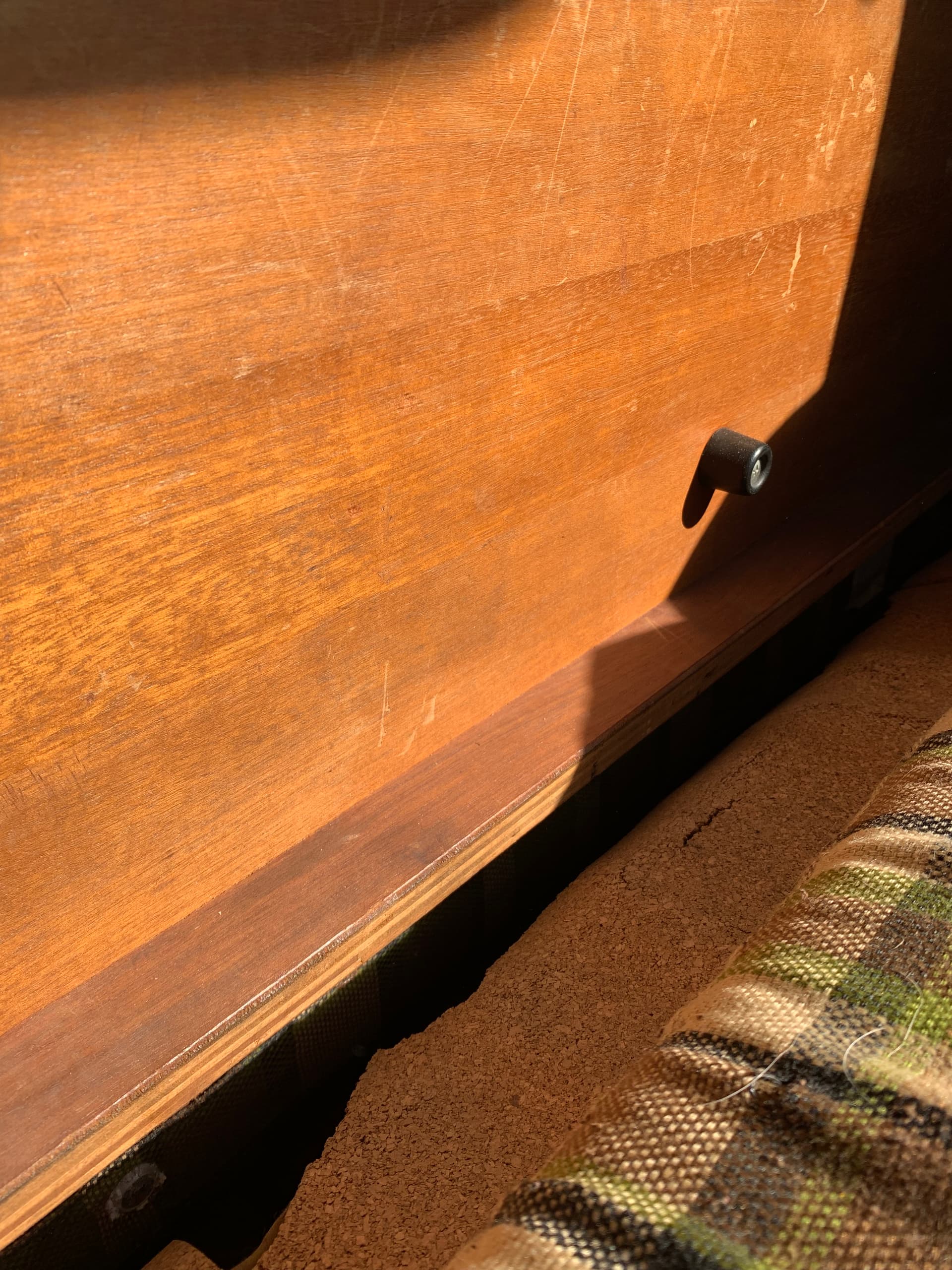

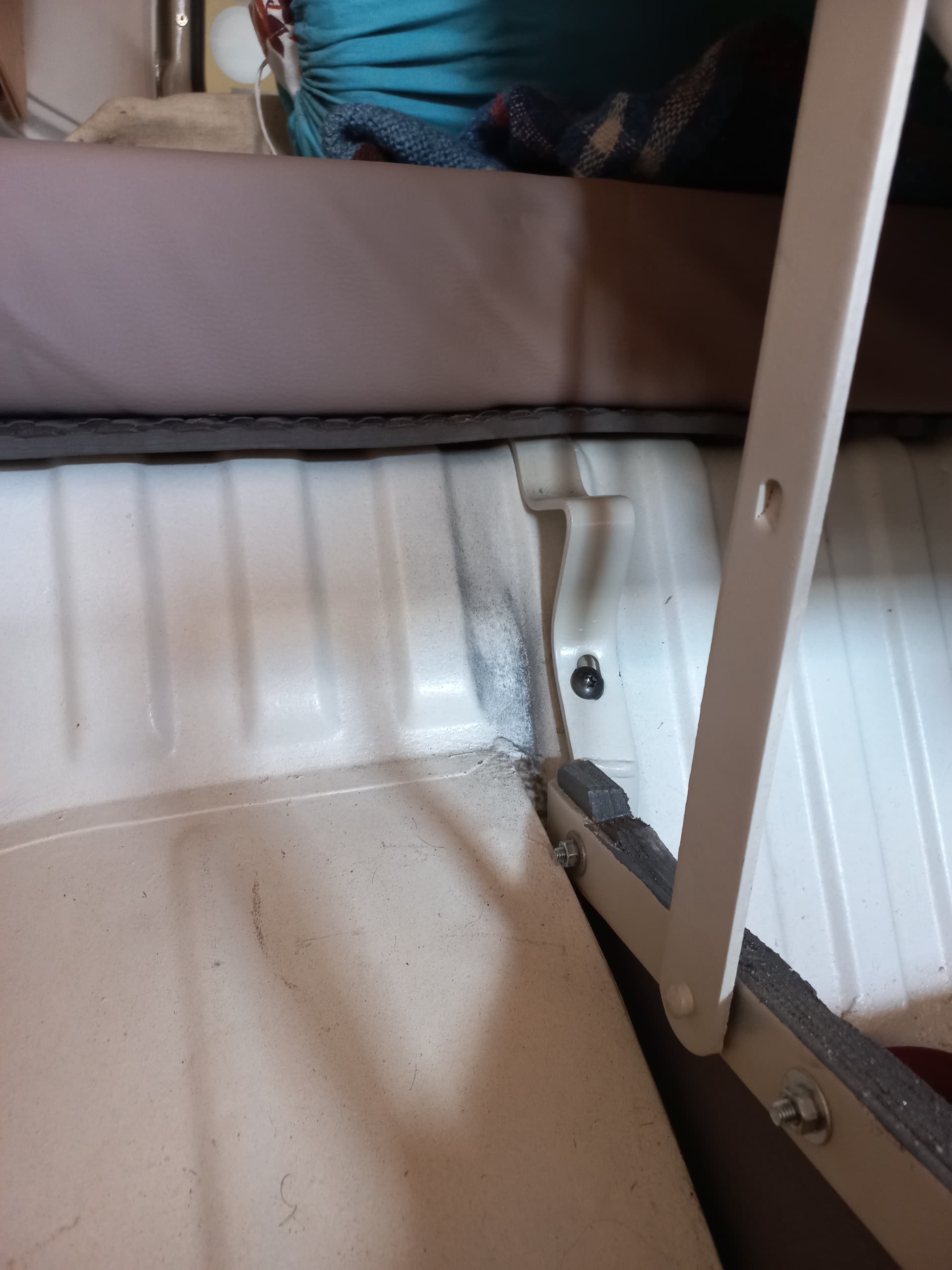

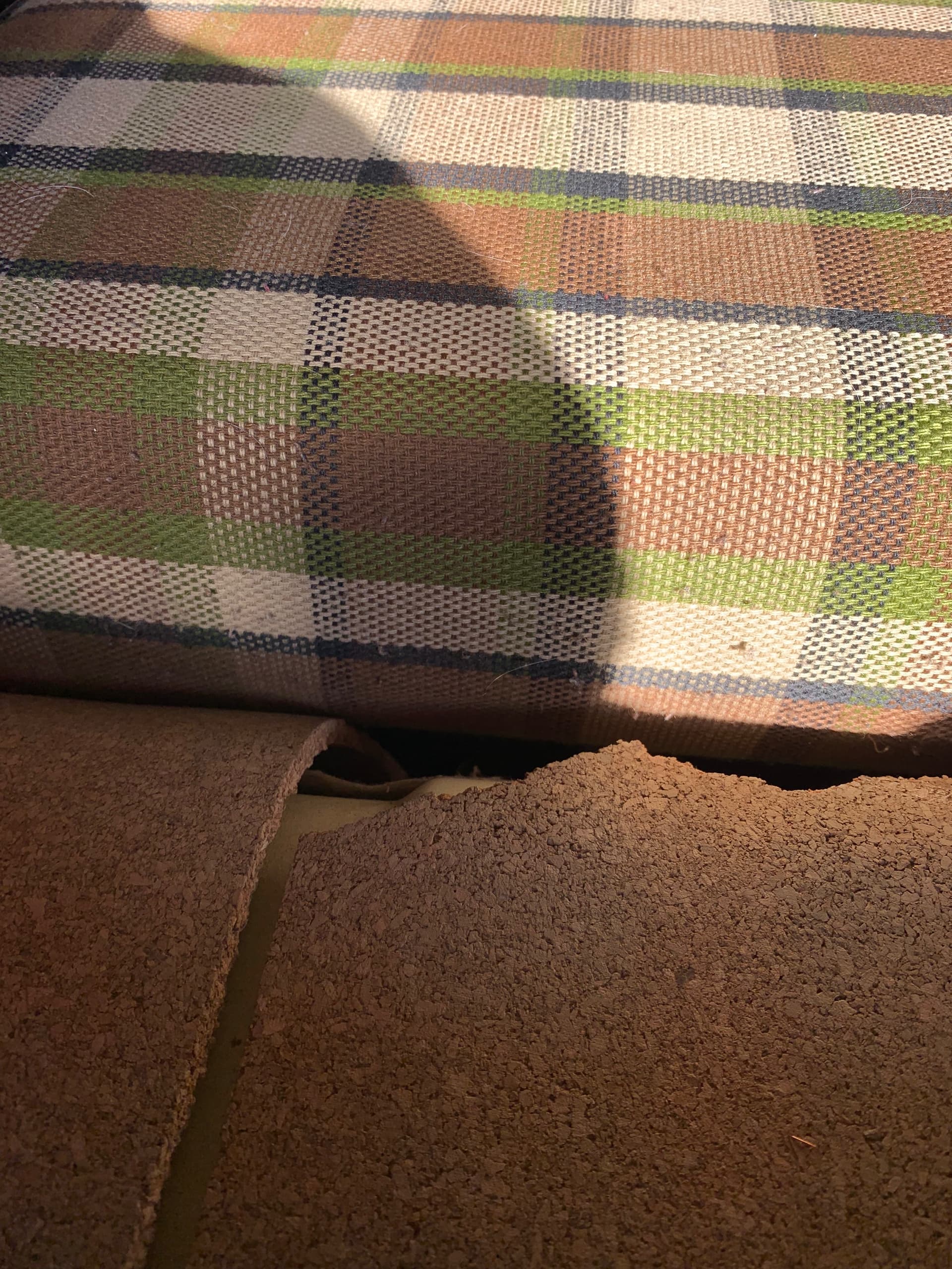

Comme prévu, voici quelques clichés de ma banquette « Clic-clac ».
Au vue de tes photos, tes charnières sont différentes des miennes mais cela peut donner des idées.
En espérant que cela t’aidera. ![]()
Bonjour et merci à tous les deux pour les photos , j’arrive à voir comment fixer mes planches .

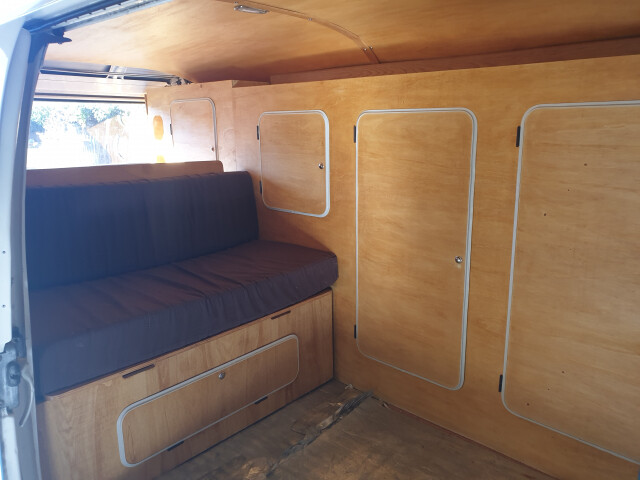

Bonjour je n’étais plus venu sur le forum mais depuis j’ai bien avance sur le Combi .
J’ai fais faire des meubles et installer la banquette par un professionnel qui travaille très bien .
J’ai habille le toit avec du peuplier et en mettant de l’armaflex pour isoler .

Joli travail!
Magnifique, belle avancée depuis ses débuts ![]()

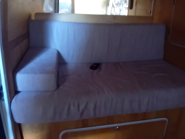

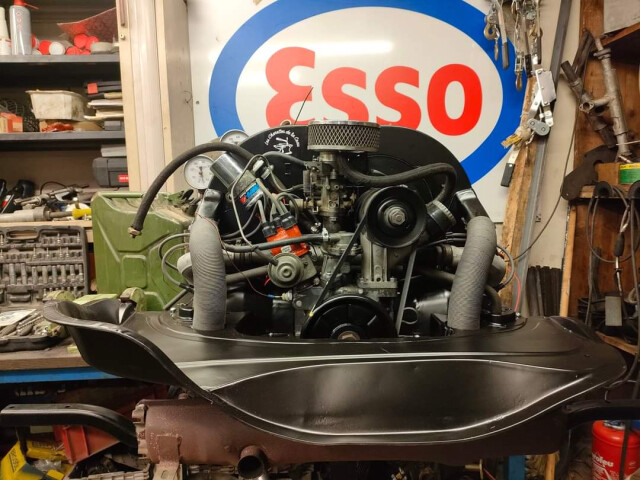

J’ ai également refait les housses de la banquette arrière et le moteur a été refait par Les Charrettes de La Crau .
