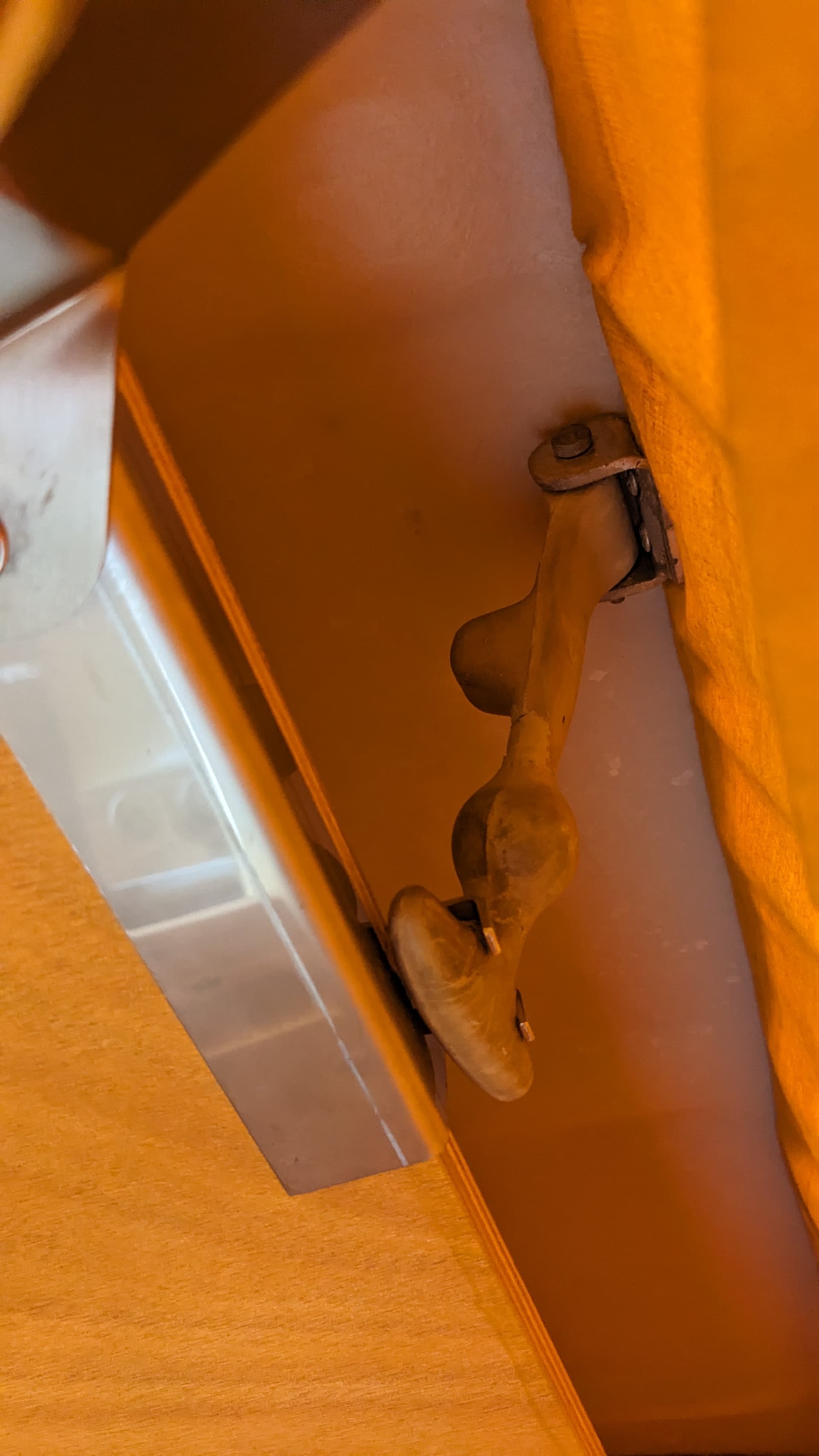

Voici quelques photos du kit NLA.
Vu du bas, réhausse non déployée :

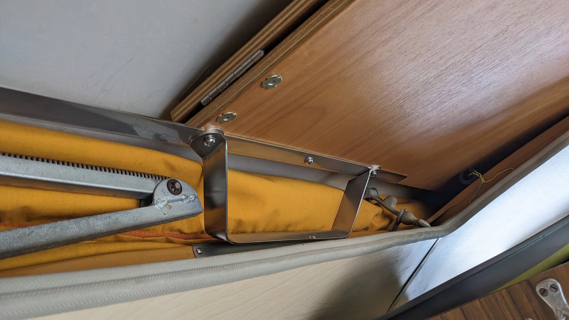

Voilà comment ça repose sur le combi :

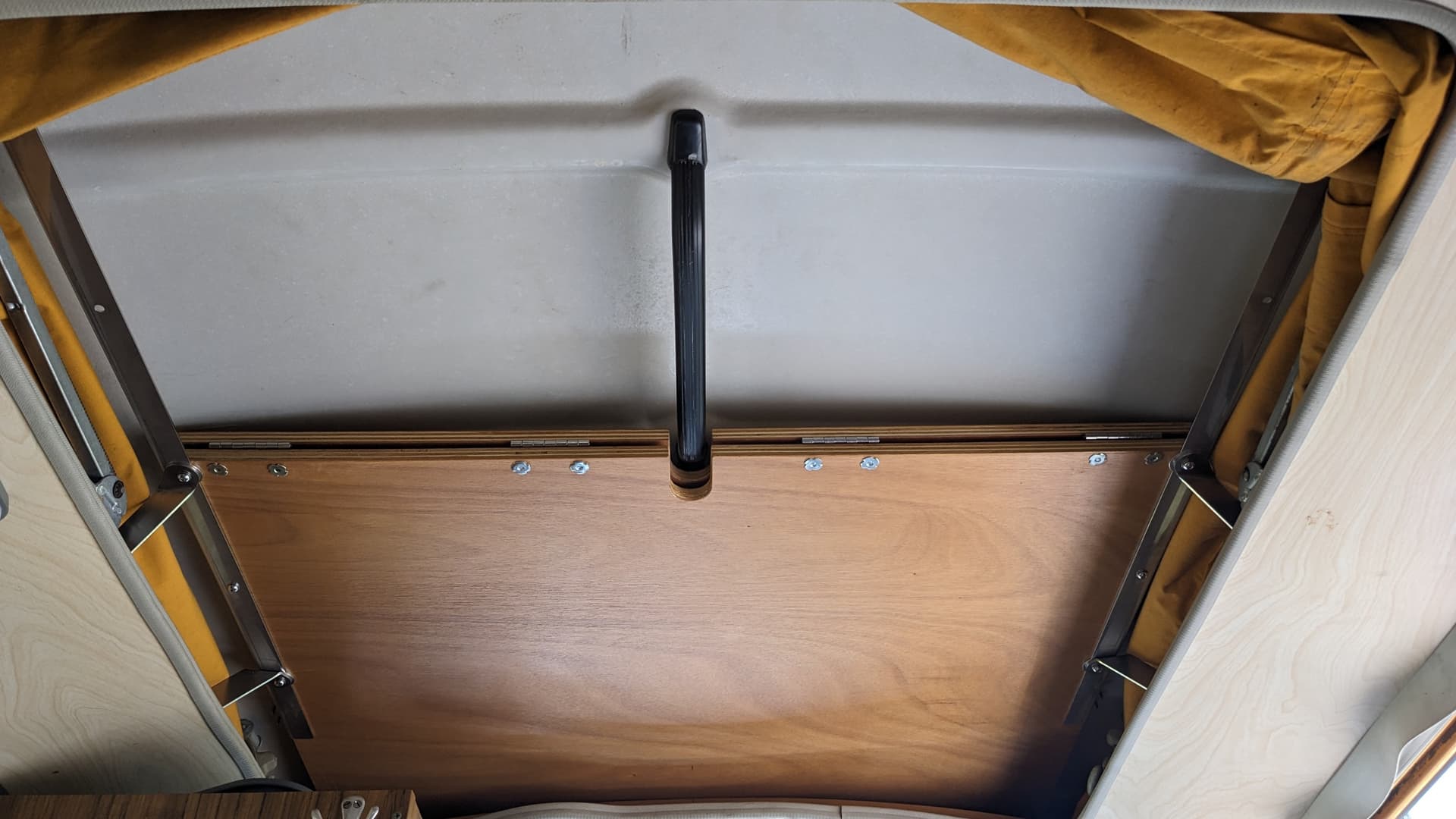

Une fois le toit déployé, on accroche la planche de couchage aux poignées de toit :
Si tu veux d’autres vues, dis-moi.

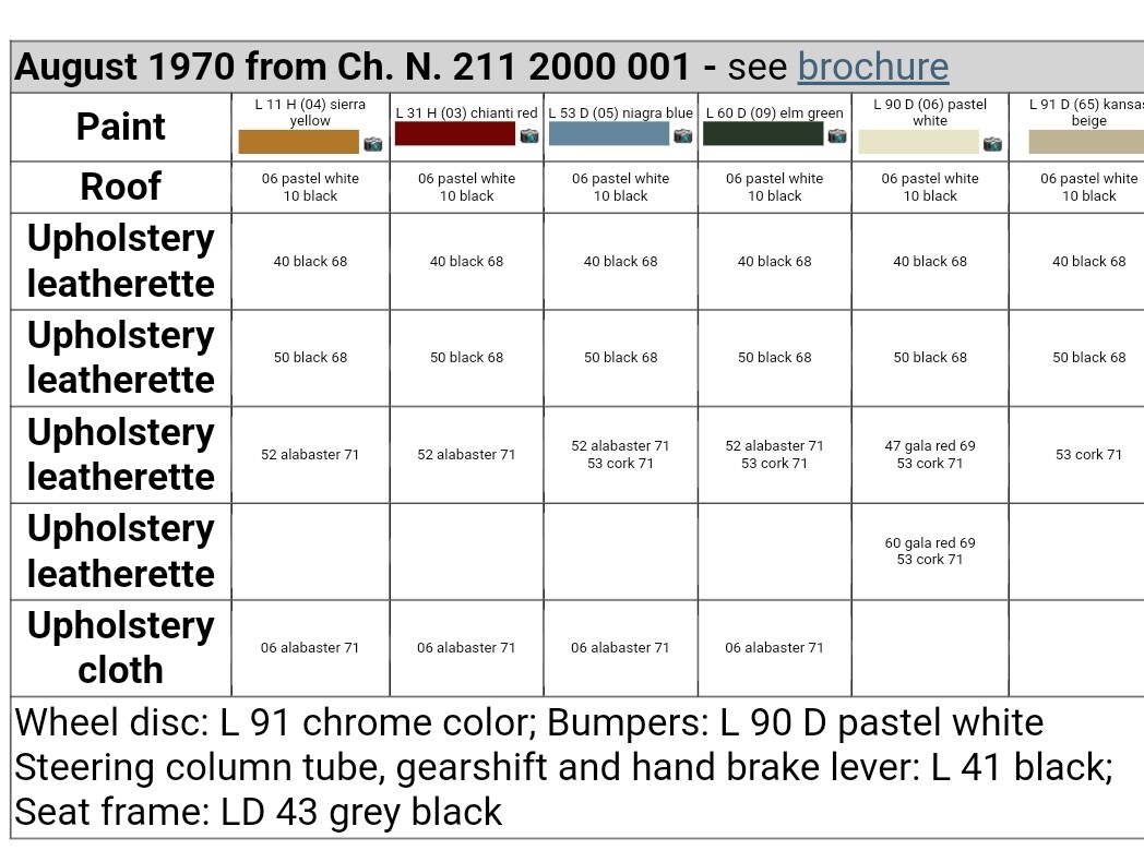

La couleur pare choc et autre sont bien L90D à partir de 70’
Cf
Pour le toit westfalia en fibre, ce n’est pas peint, mais le plus approchant est un blanc mat.
Attention pour la partie de la fibre, un apprêt est bien venue!

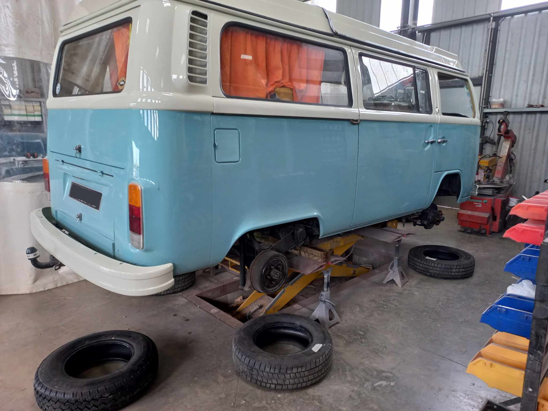

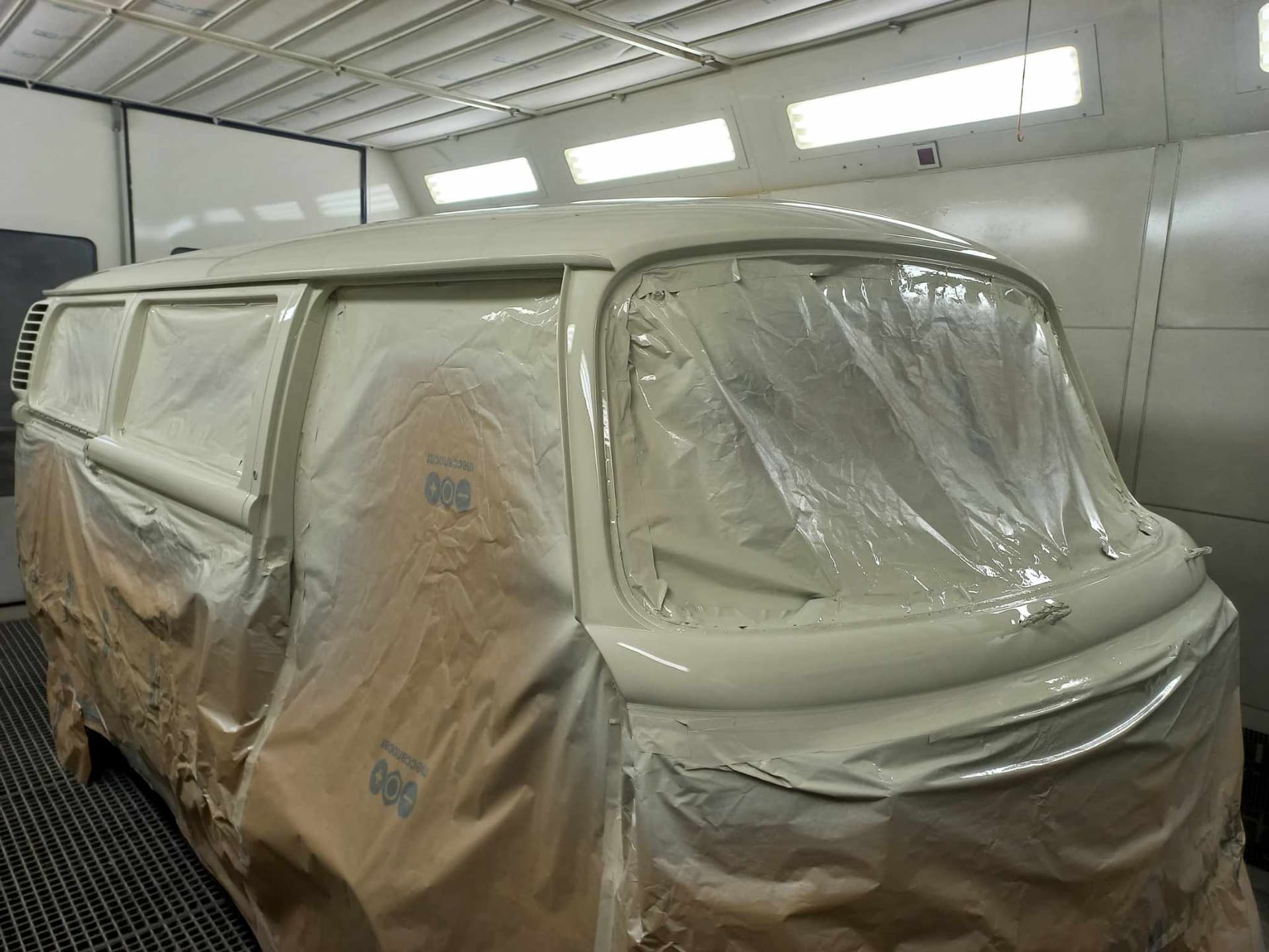

Pour te donner une idée du rendu, je viens de faire repeindre la partie haute du mien en L90D. Toit en fibre + carrosserie + pare-chocs + jantes (pas encore faites au moment de la photo). Comme toi, je trouvais que ça faisait très crème, et pas trop blanc. Finalement, je pense que ça dépend de la lumière :
En cabine c’est presque beige
Une fois dehors, ça ne choque pas du tout…
Concernant ta demande sur les supports de pare-choc, n’étant pas un ayatollah de l’origine je ne me suis pas posé la question… J’ai demandé à mettre un coup de blanc sur tout ce qui était cohérent pour que ça fasse propre, sans trop me soucier de la conformité. De toutes façons à la base le mien est Ceylon Beige alors…

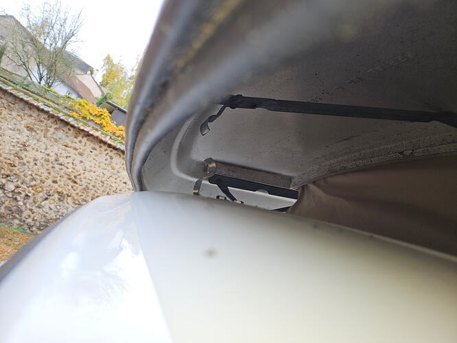

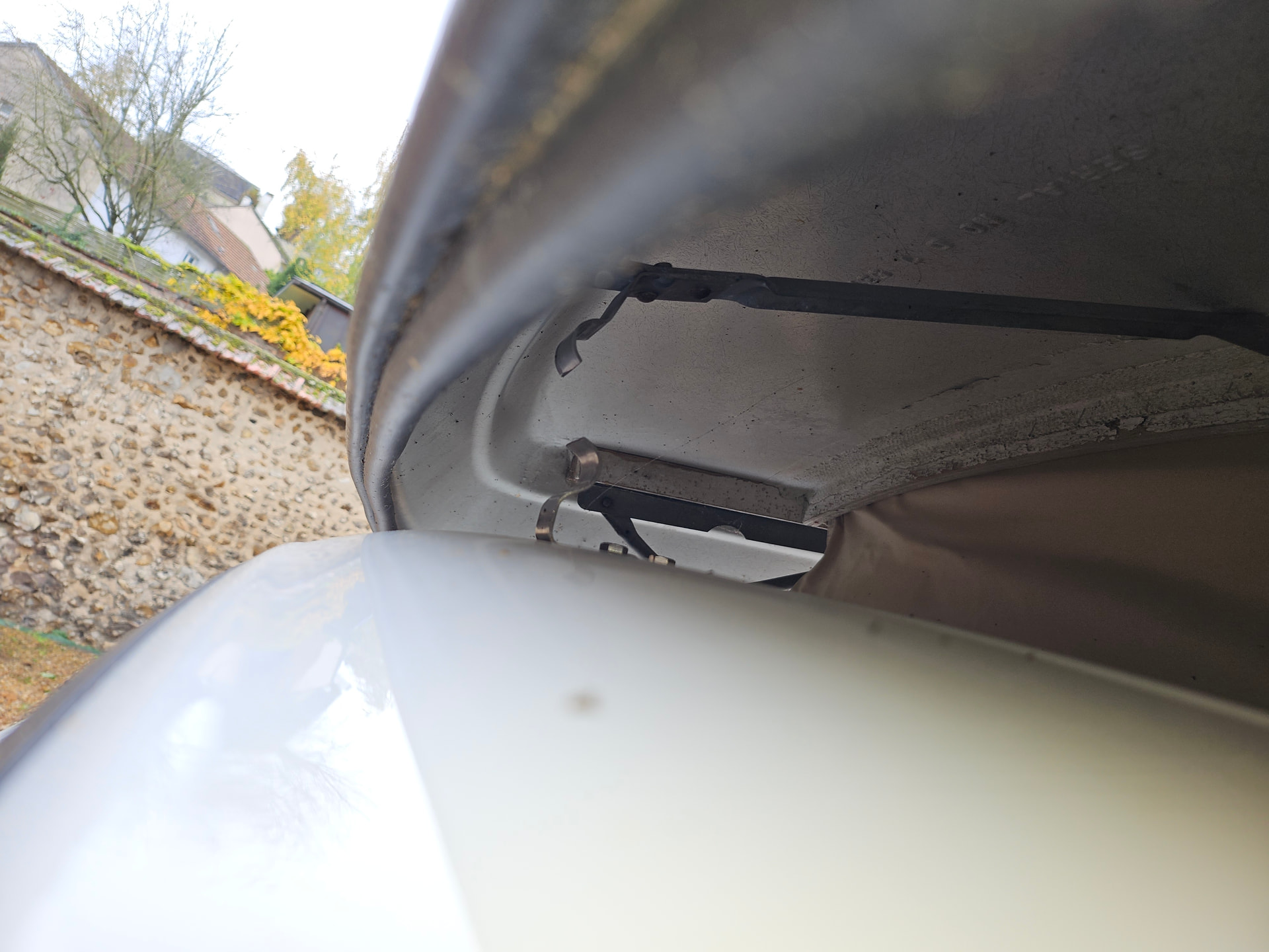

Si vous avez toujours votre t2ab, sauriez vous me dire ou me montrer via une photo comment les pièces de maintien de la rehausse tout a l’avant (au milieu juste au dessus du pare brise, une piècesur ka rehausse, 1 piece sur le toit) doivent s’imbriquer ensemble ?
J’ai un doute sur le modèle de ma compagne.
Merci beaucoup de votre réponse.

Concernant ta question je suis tellement sympa que j’y réponds quand même: TheSamba.com :: Bay Window Bus - View topic - Poptop front latch
Dans mon cas j’ai basculé le support du bas afin qu’il ne serve a rien, et c’est comme ça que ma rehausse et la mieux positionné.
