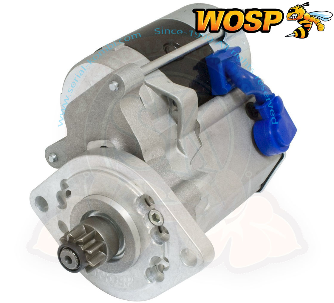

Mort carrément?j ai juste fait une impulsion pour verifier qu’il tournait..C’est un high torque 2kw..Je l ai monté cet hivers..
En fouinant je suis tombé sur ce descriptif chez serial kombi
Je vais regardé le contacteur de démarreur,ça coinciderait avec mon neiman…
