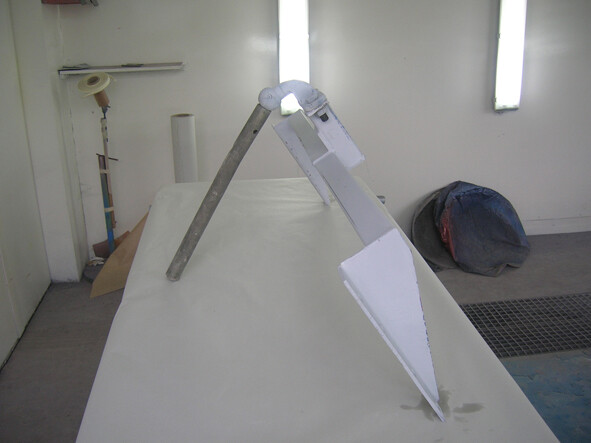

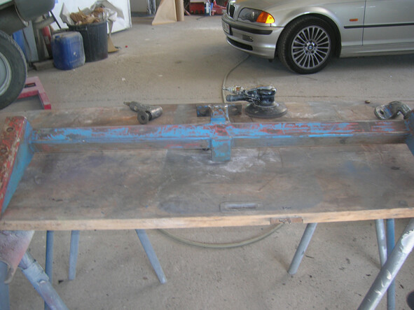

Allez aujourd’hui, je reprends le Marche Pied.
C’est la suite de ma mini restauration du Marche Pied, aujourd’hui, ponçage plus appuyé. ![]()
Demain, je continue…

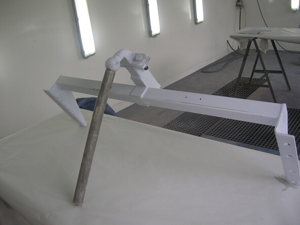

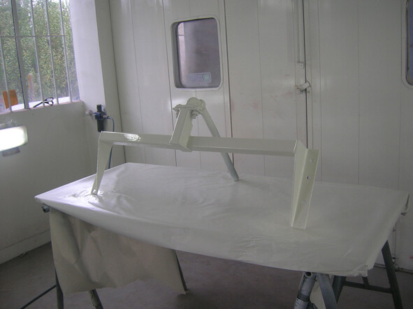

Aujourd’hui, Dimanche c’est la cinquième étape de la remise en forme de mon Marche pied…
Bon c’est Dimanche, je suis allé tout zen, j’ai poncé un peu le marche pied mais surtout, j’ai remis en étant la barre devant le marche pied. Ponçage en douceur et lustrage.
J’ai également pris le temps de retailler le caoutchouc qui vient se poser sur le marche pied.
Rien de bien compliqué, j’ai pris le modèle original que j’ai superposé sur la matière neuve (a l’envers), puis avec un marqueur blanc, j’ai tracé le contour. Et découpe au cuter NEUF.
Demain ou après demain, je termine le ponçage du marche pied. Et je commence les couches de RUSTOL.
NOTE: Reportage complet en page 6 ----> viewtopic.php?f=18&t=4949&start=50

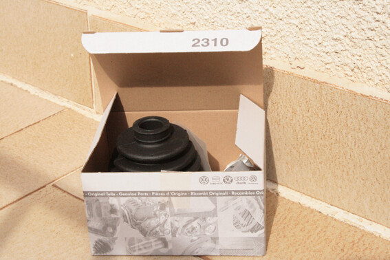

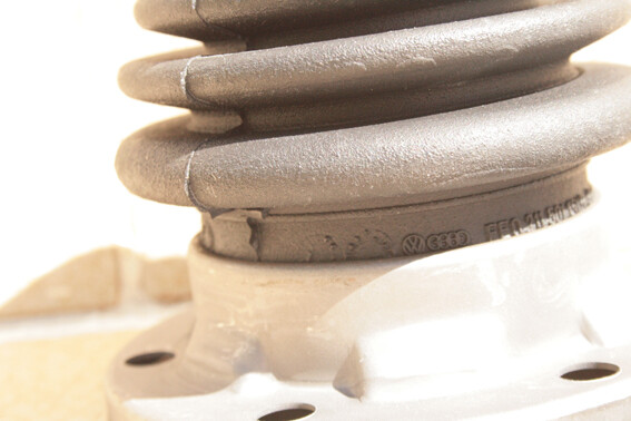

Petite pause dans la remise en forme du marche pied pour me pencher sur le changement de soufflet.
J’avais changé deux soufflets, il y a 1 an par deux de qualité moyen (15€ environ l’unité livré ), résulat des courses apres 15000km environ, tout est a changé ! ![]()
J’ai donc décidé dans un premier temps d’acheter des soufflets de qualité, Boite BILTEIN (Made in Germany) sous la référence 251 598 201 qui normalement doit être du produit de qualité (25€ environ l’unité livré). J’ai reçu 1 soufflet, c’est effectivement de meilleure qualité a l’oeil.
Mais voila, je ne me suis pas arrêté la, j’entends dire que la référence 251 598 201 est une référence VW, bizarre rien n’indique sur mon soufflet que c’est du VW, je décide donc de me rendre chez VW pour comparer la référence 251 598 201. Premier magasin, avec ma boite BILTEIN (Made in Germany) sous la référence 251 598 201 on m’envoie baladé gentillement (et encore), allez voir les spécialistes !
Ok !!!
Deuxième magasin, changement de méthode, j’appelle avant et demande si la référence 251 598 201 est disponible, oui oui monsieur vous pouvez passer. Chouette alors !!!
Me voila rendu chez VW, je suis content je vais pouvoir comparer les deux. Et la, surprise ! Rien a voir, même référence mais pas meme soufflet !
Je reste un peu étonné quand même…
Effectivement, ma boite BILTEIN (Made in Germany) sous la référence 251 598 201 contient un soufflet mais pas le soufflet VW sous la MÊME référence 251 598 201, le monsieur me dit que les deux produits sont totalement identique mais du tout de la même qualité. Il n’a pas d’explication pour m’éclairer !
Bref après 20 minutes a décortiquer les soufflets, je prends les deux VW qui franchement sont d’une qualité Allemande, une vraie qualité Allemande. Pour le prix, j’ai payé 71€ TTC les deux. Vous verriez la finition du produit VW c’est impressionnant (Cerclage a l’intérieur, poids, matière, couleur…) Je suis content d’avoir chercher un peu plus loin. Pour terminer si vous voulez du soufflet de QUALITÉ rendez vous chez VW, référence 251 598 201, vous aurez du soufflet d’ORIGINE. Tout ceci n’enlève rien a la qualité de nos shops français bien entendu mais sur ce coup je reste perplexe ![]()
*** Boite BILTEIN (Made in Germany) sous la référence 251 598 201
*** Boite VW (Made in Germany) sous la référence 251 598 201

Reprise du marche pied apres quelques de pause ![]()

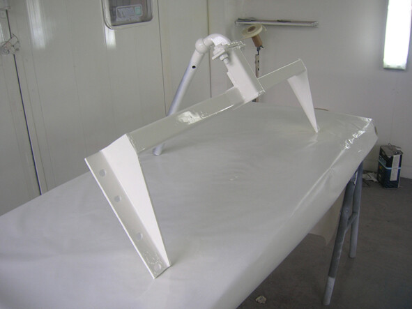

Aujourd’hui Sixième étape, je termine le ponçage et j’attaque la première couche de RUSTOL.
Finition du ponçage. Le plateau est pas facile a ravoir, j’ai pourtant bien appuyé, il reste tel que mais c’est super bien nettoyé quand même. J’ai profité d’un peu de temps pour reprendre le ponçage et le lustrage de la barre en « alu », le résultat est plus sympa, je trouve.
Voila, j’attaque la première couche de RUSTOL, 24H de séchage et j’en mettrais une deuxième avant de poncer un « légèrement » au 800 et a la main le marche pied pour une meilleure accroche de la peinture.
