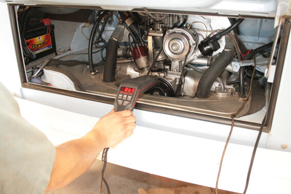

Il était tant de faire une grosse révision MOTEUR ! Un ami a bien voulu nous accueillier chez lui pour cette révision. Il faut dire que certaines choses, j’ai JAMAIS fais. (culbu/allumage) c’est pas facile la première fois !
Voila après 1 journée complète, le DEVON est révisé.

- Reglage Culbu
- Réglage allumage (Lampe Strombo)
- Réglage carburation

Réglage des culbus…
Réglage de l’allumage…
Lampe Strombo…
Résultat, il tourne comme une montre Suisse ! ![]()

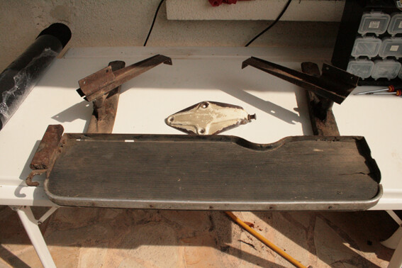

Pour le premier jour d’automne (2010), je m’attaque a la remise en forme d’un marche pied que je cherchais depuis ben longtemps.

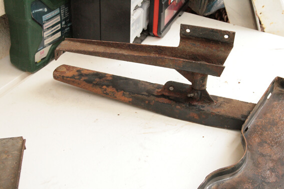

Réception hier soir, début du grand nettoyage cette après midi (Mini resto)…
Voici le marche pied dans son jus… ![]()

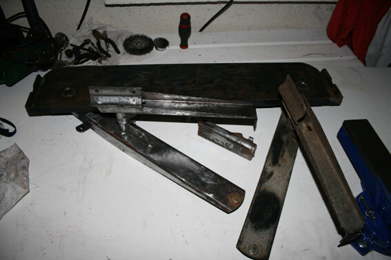

Première étape, aller chercher deux pièces en caoutchoucs (vis/caoutchouc) et le tapis en caoutchouc qui vient sur le marche pied. Coup de chance, nous avons un spécialiste du caoutchouc a Montpellier. Les liserais sont dans le meme sens, meme epaisseur, du NOS ![]()

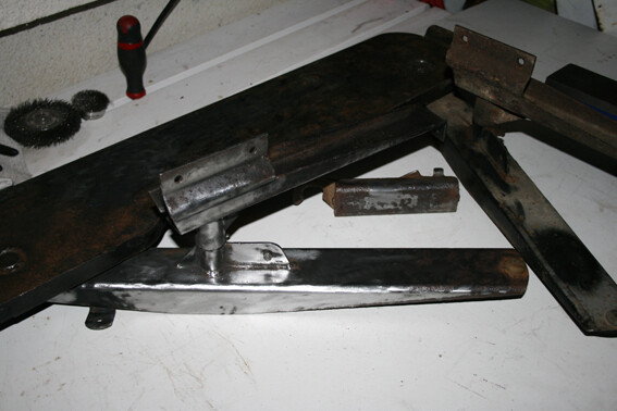

Deuxième étape, dévisser la barre en aluminium le long du marche pied. Une vraie galère, les deux premières vis, sont venu nickel mais les autres, c’était mission impossible, obligé de les couper derrière et de faire sauter la vis par derrière.
Apres 3h tout est venu et la barre et « propre », je me comprends, elle n’a pas de choc.
Troisième étape, enlever le caoutchouc du marche pied qui a fait son temps. La, rien de plus simple. Un gros tournenvis a bois et me voila entrain de dépecer le marche pied
Il etait encore bien collé ! ![]()
C’est la fin d’apres midi, je commence a fatiguer… ![]()
Mais, je me lance dans un ponçage « grossier » du Marche pied afin de me rendre compte d’un premier rendu.
Une petite demi heure de ponçage pour commencer, voici le rendu.
La rouille de surface est bien parti, il faudra que j’utilise plusieurs tailles de rouleau pour accéder aux endroits plus petits.
J’ai pu remarquer que le coté le plus compliqué (rouille…) était celui juste derrière la roue passager, donc une bavette est indispensable. Sur les bons conseils de Pierre et Luz, je m’équiperais.

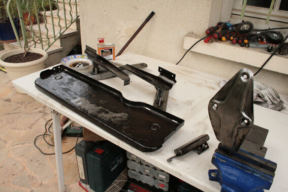

Quatrième étape, c’est le ponçage pour virer cette vieille peinture noir, pleine de rouille et de poussière.
Pas evident, y’en pas partout des petits recoins ![]()
Mais tranquillement sans me presser, j’y arrive. Je mettrais plus de temps que prévu !
J’ai d’ailleurs pour l’occasion acheté un étau, chose que j’avais pas et qui me manquait quand même beaucoup.
Cinquième étape de la remise en forme de mon Marche pied…
Bon c’est Dimanche, je suis allé tout zen, j’ai poncé un peu le marche pied mais surtout, j’ai remis en étant la barre devant le marche pied. Ponçage en douceur et lustrage.
J’ai également pris le temps de retailler le caoutchouc qui vient se poser sur le marche pied.
Rien de bien compliqué, j’ai pris le modèle original que j’ai superposé sur la matière neuve (a l’envers), puis avec un marqueur blanc, j’ai tracé le contour. Et découpe au cutter NEUF.
Sixième étape, aujourd’hui Jeudi 30 Septembre 2010 je termine le ponçage et j’attaque la première couche de RUSTOL.
Finition du ponçage. Le plateau est pas facile a ravoir, j’ai pourtant bien appuyé, il reste tel que mais c’est super bien nettoyé quand même. J’ai profité d’un peu de temps pour reprendre le ponçage et le lustrage de la barre en « alu », le résultat est plus sympa, je trouve.
Voila, j’attaque la première couche de RUSTOL, 24H de séchage et j’en mettrais une deuxième avant de poncer un « légèrement » au 800 et a la main le marche pied pour une meilleure accroche de la peinture.
Aujourd’hui, 04 Octobre c’est la deuxième couche de RUSTO après 3 jours de séchage pour la première.
Rien de bien compliqué, le pinceau et on attaque recto/verso (le marche pied)
J’attends après le week end du Salagou pour passer a l’étape de l’affinage ponçage et de la peinture.
Apres des semaines de paise, c’est la reprise de la rénovation du Marche Pied.
Aujourd’hui, 10 Janvier après le ponçage et l’apprêt c’est la mise en oeuvre de la peinture.
Vous pouvez tout a fait effectuer cette opération chez vous a la bombe, j’ai eu la chance de pouvoir le faire en cabine.

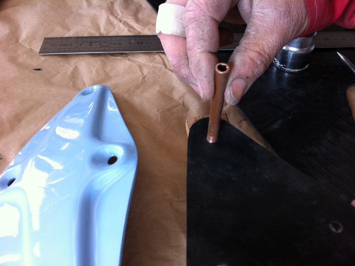

Aujourd’hui 24 Janvier 2011, c’était la pose de la pâte et de son joint.
J’ai acheté du caoutchouc de QUALITÉ pour faire le joint.
D’ailleurs, j’en ai encore BEAUCOUP si vous avez le même marche pied, je peux vous envoyer un carré de caoutchouc.
Petite découpe a la forme de la pâte, avec le cutter.
Il faut prendre son temps et pas hésiter a revenir avec la régler pour que ce soit bien propre.
Puis perçage du joint caoutchouc avec une petit outil maison afin que les trous soient propre et éviter que le caoutchouc tourne dans tout les sens au moment du serrage des vis.
Perçage et pose d’un genre de rivet, je ne me souviens plus du nom. (je redemanderais)
Bien plus propre, plus solide, plus beau.
J’ai commandé des vis TFB M6X20 INOX A2 DIN 964 (Fraisée, bombé, Fendue), elles doivent arriver.
Provisoirement, on a mis des vis ordinaire SANS SERRER. Le serrage définitif se fera avec les belles vis INOX.
J’ai pas parlé de la pose de caoutchouc sur marche pied mais c’est pas bien compliqué.
Une fois le nouveau morceau coupé, et le marche marche pied bien propre, de la néoprène sur le support et le caoutchouc et arrangez vous pour bien tout centrer. Il me reste de quoi refaire 4/5 supports en matière au besoin.
A SUIVRE…
