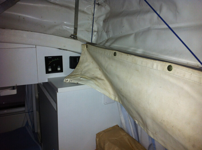

Pour cette saison 2012, nous allons devoir remettre en route les deux hamacs du DEVON.

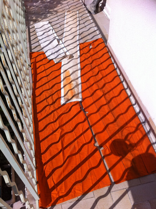

Surfland (David), nous a gentillement prêté les tissus complet de son devon.
Nous avons gagné un temps précieux. :wink:

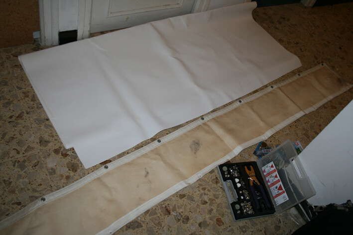

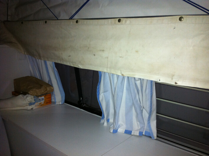

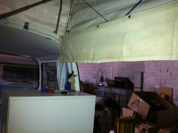

Aujourd’hui, nous allons refaire les housses qui viennent protéger et recouvrir les hamacs une fois fermés.
Nous avons acheter de matériel de qualité pour refaire les pressions et autres.
Le simili cuir dans la même gamme que le ciel de toit de notre DEVON.
C’est parti pour 4 housses (2 de réserve)
Des petits essaies pour les pressions afin de ne pas se tromper sur les housses.
Le rendu est TOP mais les pressions d’origine sont bien plus solide. Mais brille moins! :smiley:

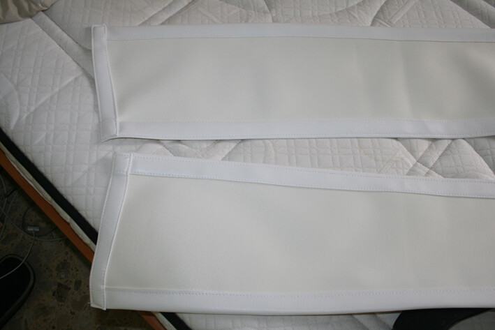

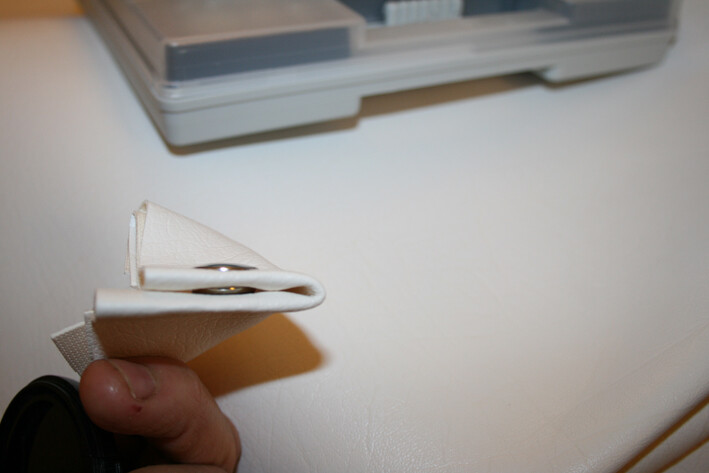

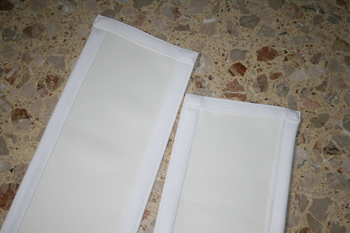

Les housses calquées sur les originaux (pages 27) sont prêtes, nous n’avons pas encore mis les pressions.
Peut-etre ce week-end. :wink:

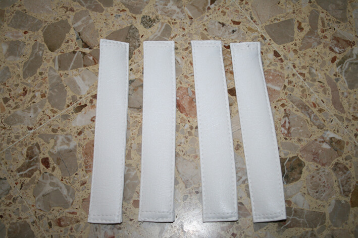

D’origine sur les housses DEVON, il y a des languettes pour pouvoir les enrouler
Ainsi on n’est pas gêné par les housses lorsque les hamacs sont ouverts.
Voici les languettes, il nous reste également les pressions a mettre.

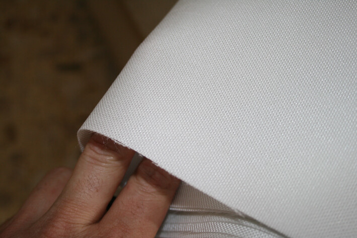

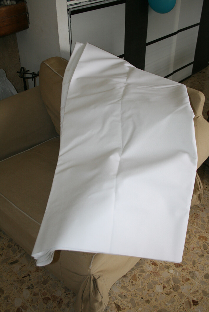

Et pour finir aujourd’hui, nous avons reçu notre CORDURA 1000 en provenance des USA.
Une matière noble pour la fabrication des toiles de hamac. Vu la problématique pour s’en procurer (blanc) en France ou en Europe, nous avons pris l’équivalent de 4 toiles complète.
Prochaine étape photo, les housses totalement terminées (pression, languettes etc etc…) ainsi que mes hamacs montés avec la toile.

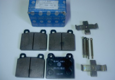

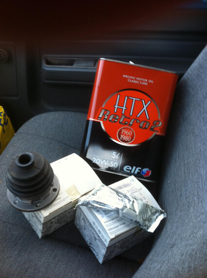

Aujourd’hui vidange du Combi et changement des soufflets (x4) par des pièces d’origine VW… :wink:
Je les avais changé (prix moyen), il y a 15 ou 16 mois et au démontage, ils étaient dans un état pitoyable !
Changement également des plaquettes…
J’ai acheté un set NOS, j’espère que je n’aurais pas de mauvaise surprise.

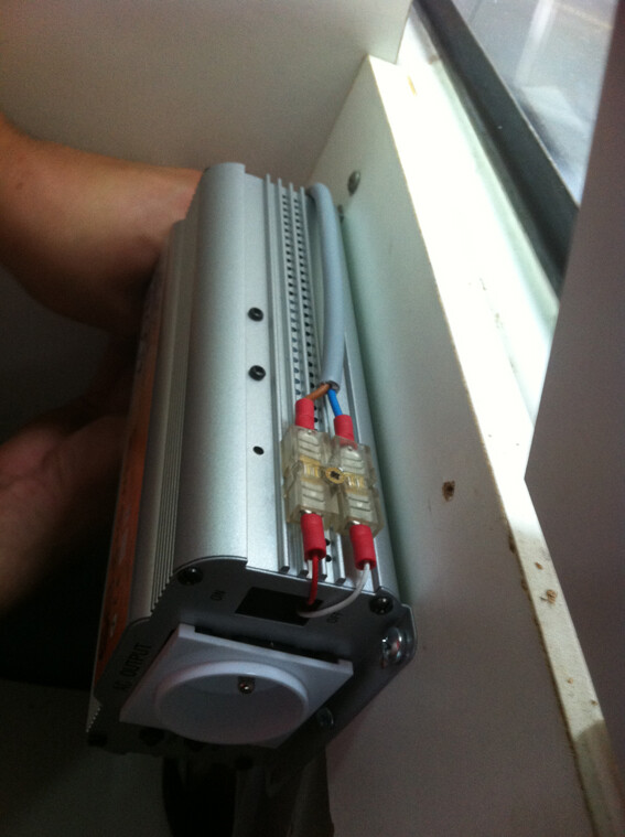

Samedi avec un ami, Silvère (WestyLook) on s’est lancé dans la mise en place d’un convertisseur 12v/220v dans le devon.
J’ai opté pour une prise dans le bus et deux prises en extérieur et le basculement de TOUTES prises en 220v lorsque je suis branché 220v au camping.

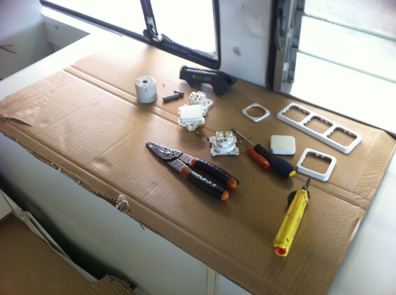

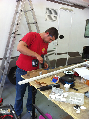

Quelques outils et les protections cartons pour le devon… :smiley:

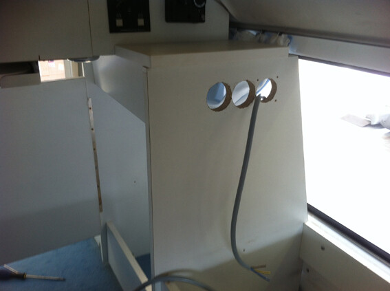

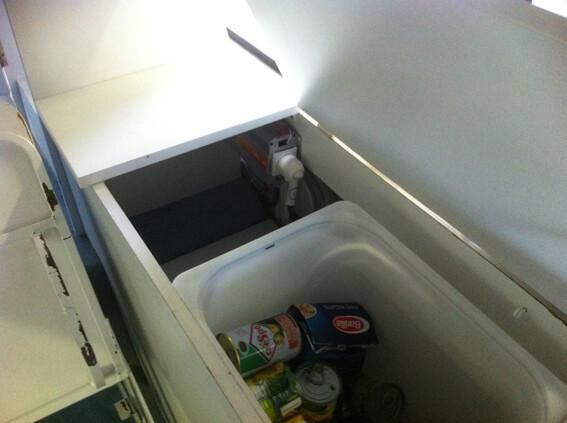

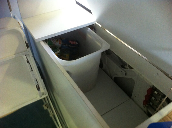

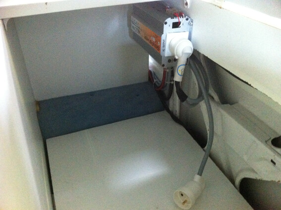

On a décidé de mettre le convertisseur dans le garde mangé du bus.
C’est parti pour percer le devon afin d’y mettre la prise 12v/220v et l’interrupteur du convertisseur.

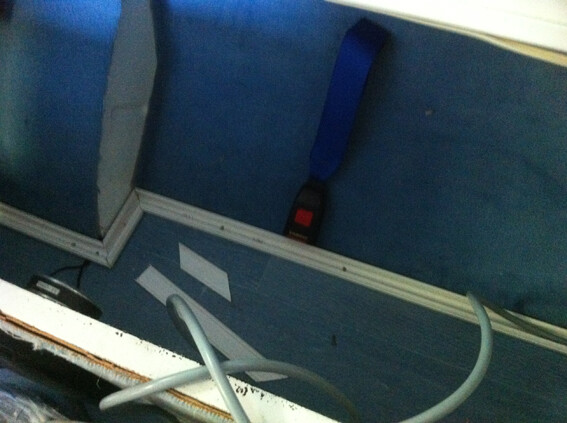

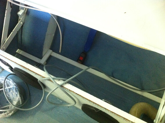

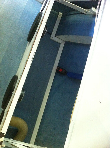

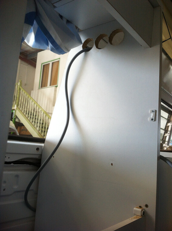

Passage des câbles et du repérage.

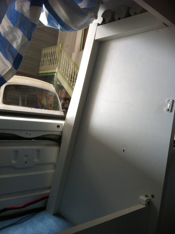

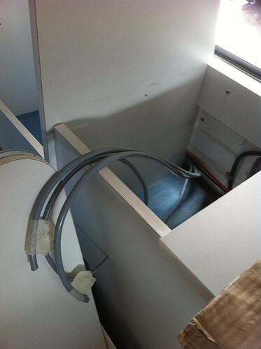

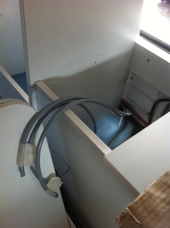

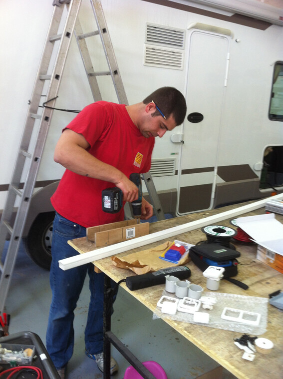

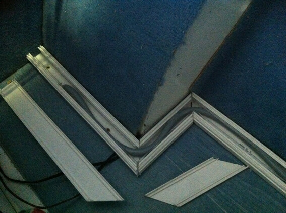

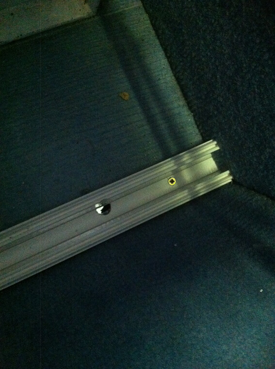

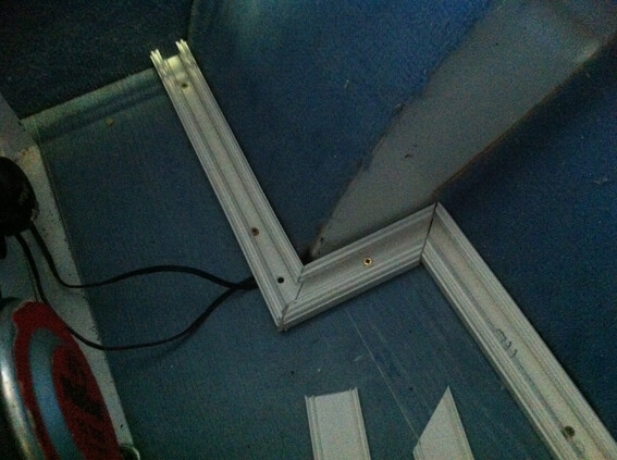

Dans les placards du Combi, c’est la mise en place des goulottes pour passer tout les câbles.
Il faut recouper les tablettes des meubles…

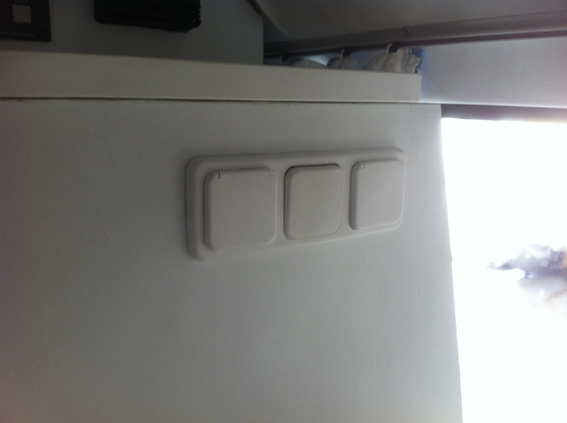

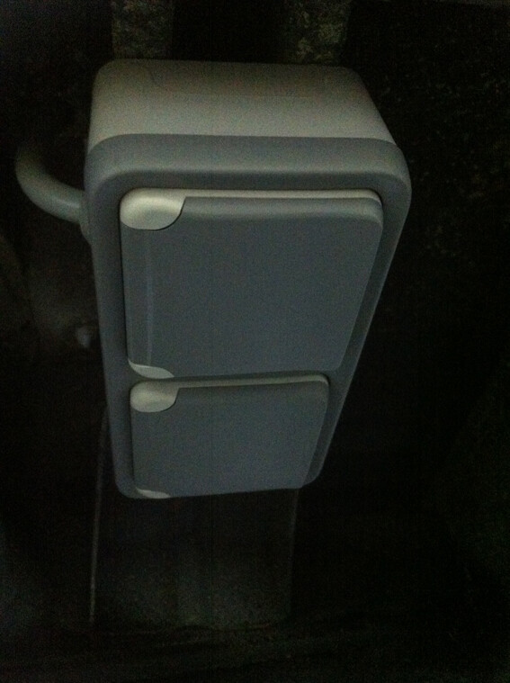

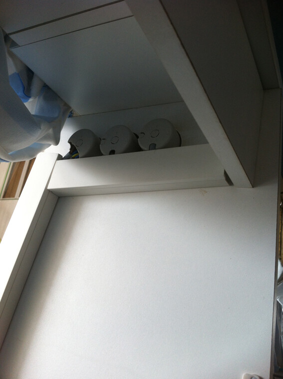

Les prises sont en place et branchées.
A gauche prise 12v/220v, au milieu c’est l’interrupteur et a droite une autre prise 220v uniquement, celle que j’avais déjà avant.

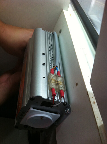

Fixation du convertisseur avec la surpression du bouton ON/OFF qui est repiqué en les deux prises.

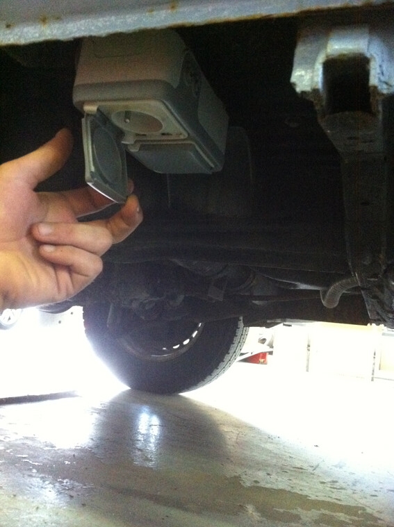

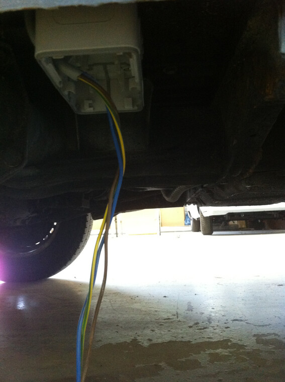

Installation des goulottes pour passer le câble pour alimenter les deux prises extérieur.
Un petit trou vers l’extérieur pour le câble.
Fermeture de la goulotte.

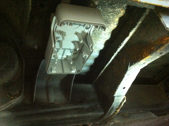

J’ai pas précisé mais elle est fixée sur le plancher.

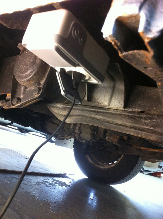

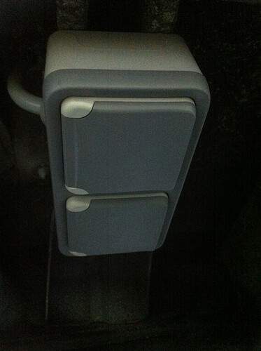

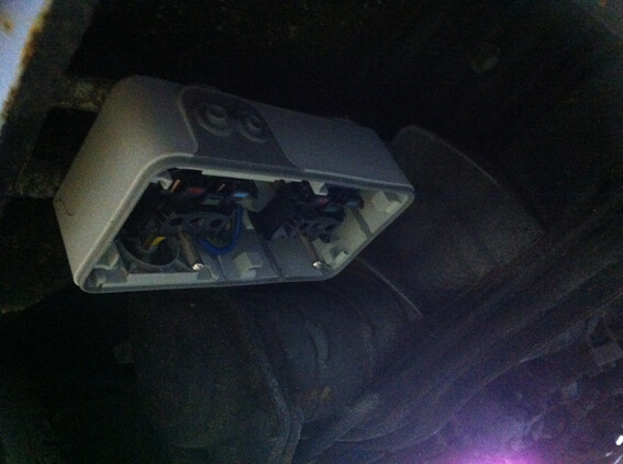

Fixation du boitier étanche pour les prises étanche, le tout est de la marque LEGRAND.
Et voila, pour brancher la lumière, chargeur et autres sans avoir le bus ouvert.
