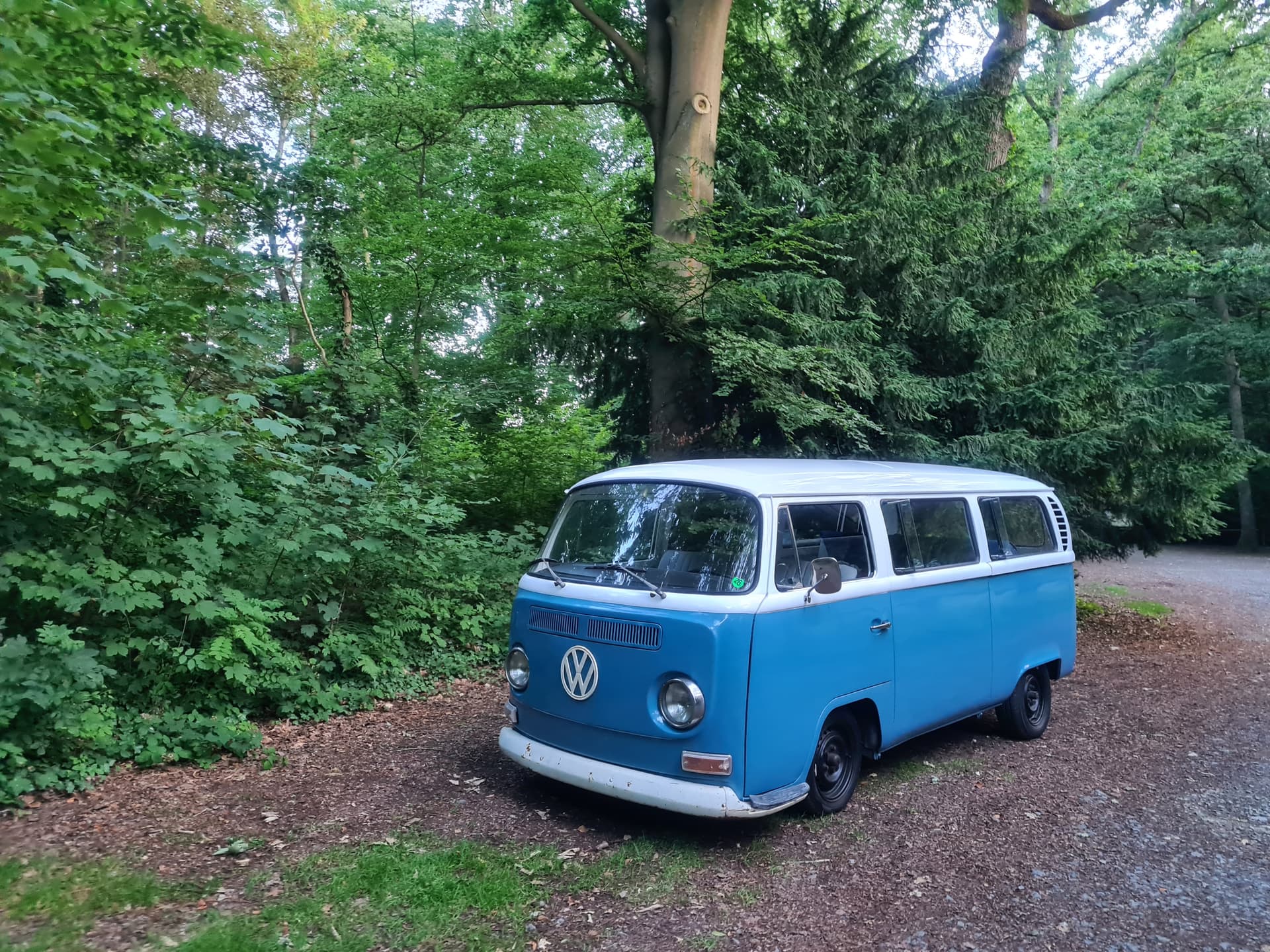

La bonne nouvelle est que ce 1835cc fonctionne du feu de dieu !! Mais je ne sais pas précisément ce qui coinçait. ( Je pense à un simple cable de bougie mal mit… )
En tout cas, celui ci roule du tonnerre !

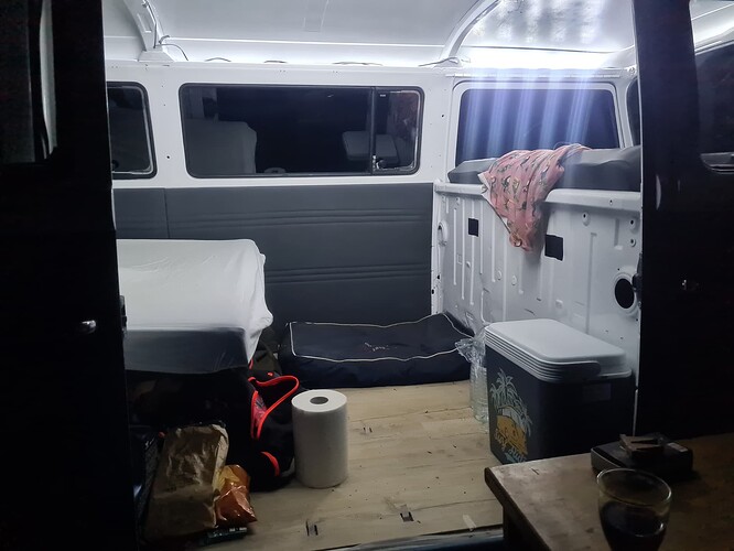

Premier petit " bivouac " pour tester ça et commencer à pratiquer le camping accompagné de mon fidèle cocker !
Je vais enfin pouvoir en profiter et terminer l’intérieur : minibus 9 places ou campeur avec aménagement amovible.
