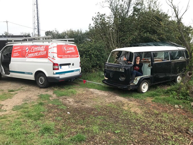

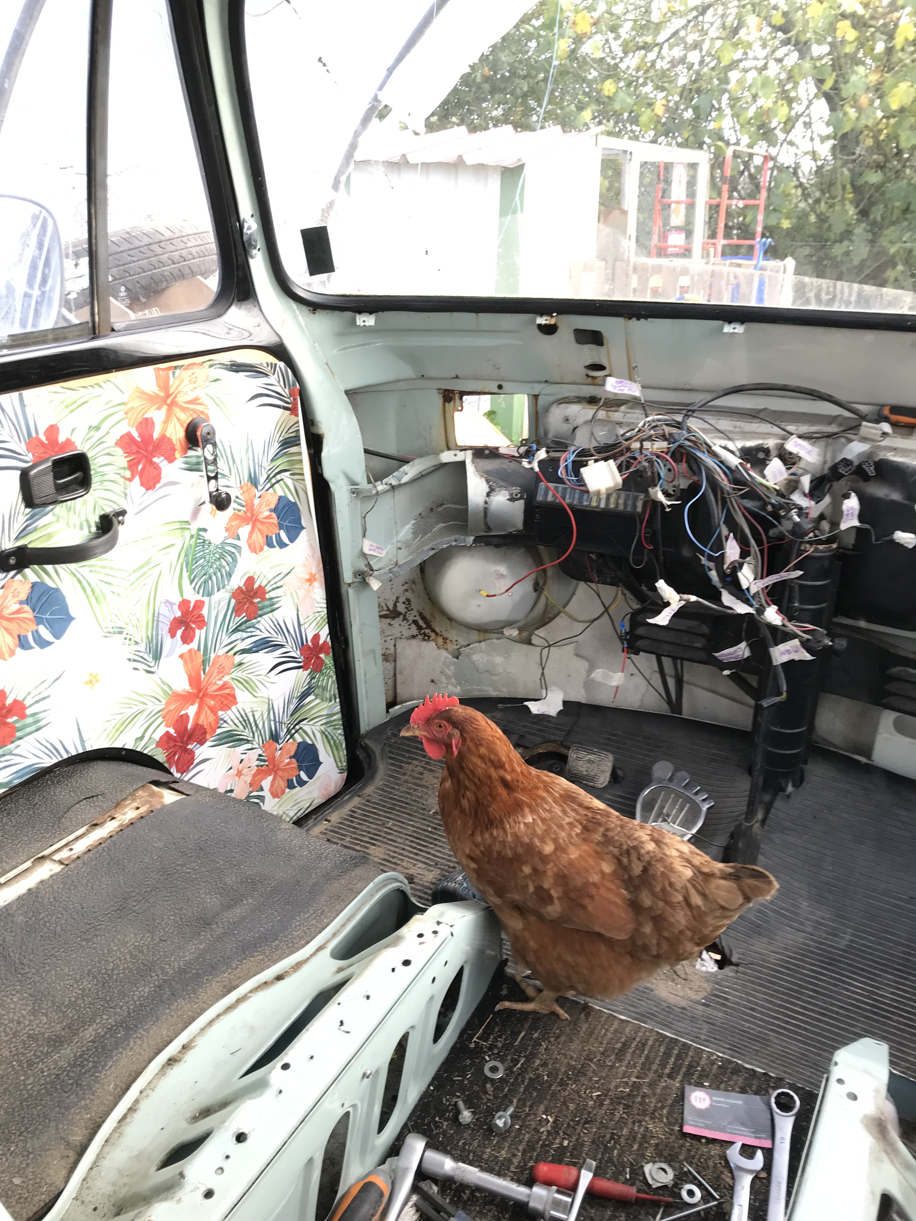

Un peu d’aide lors du démontage…

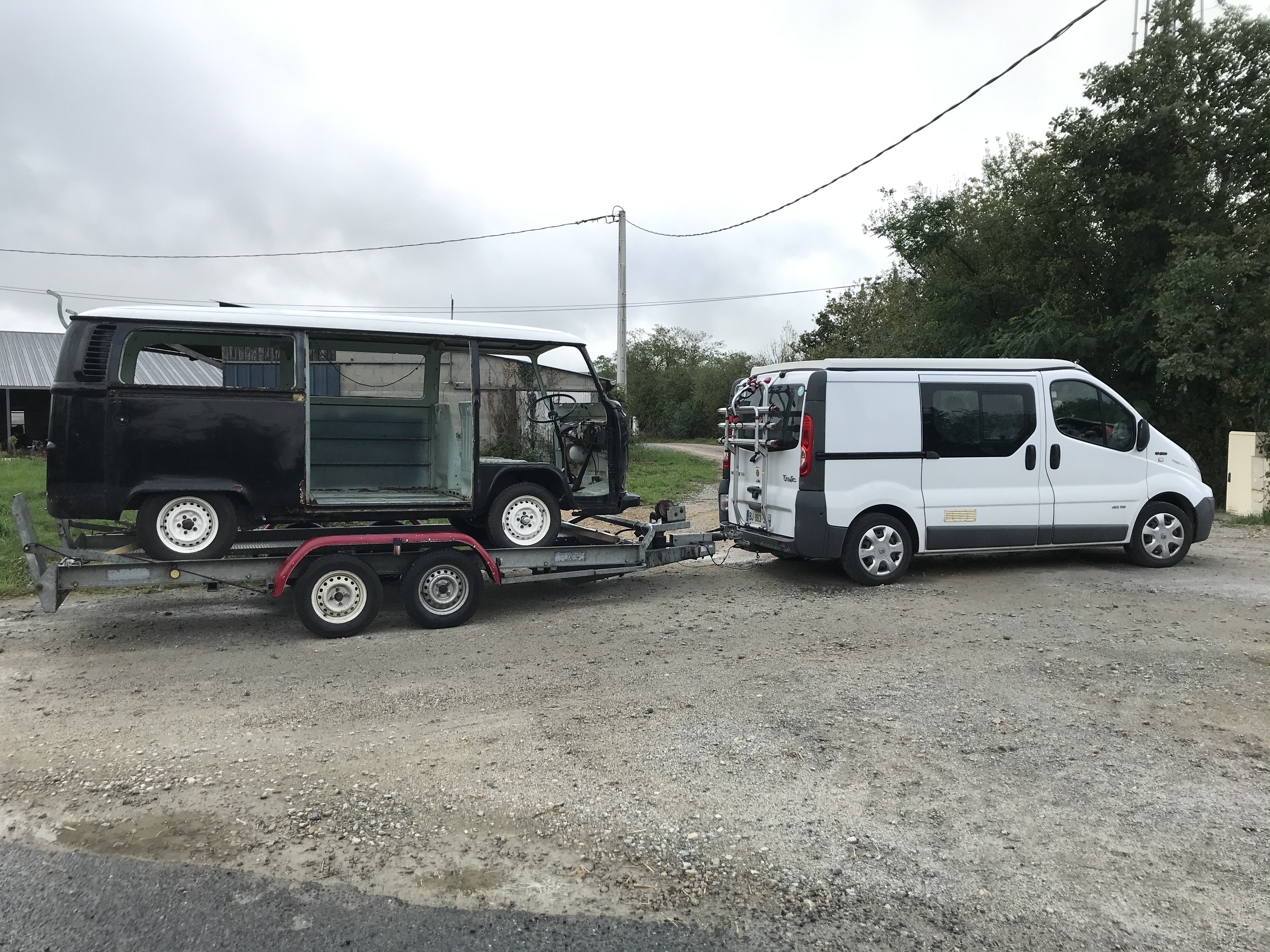

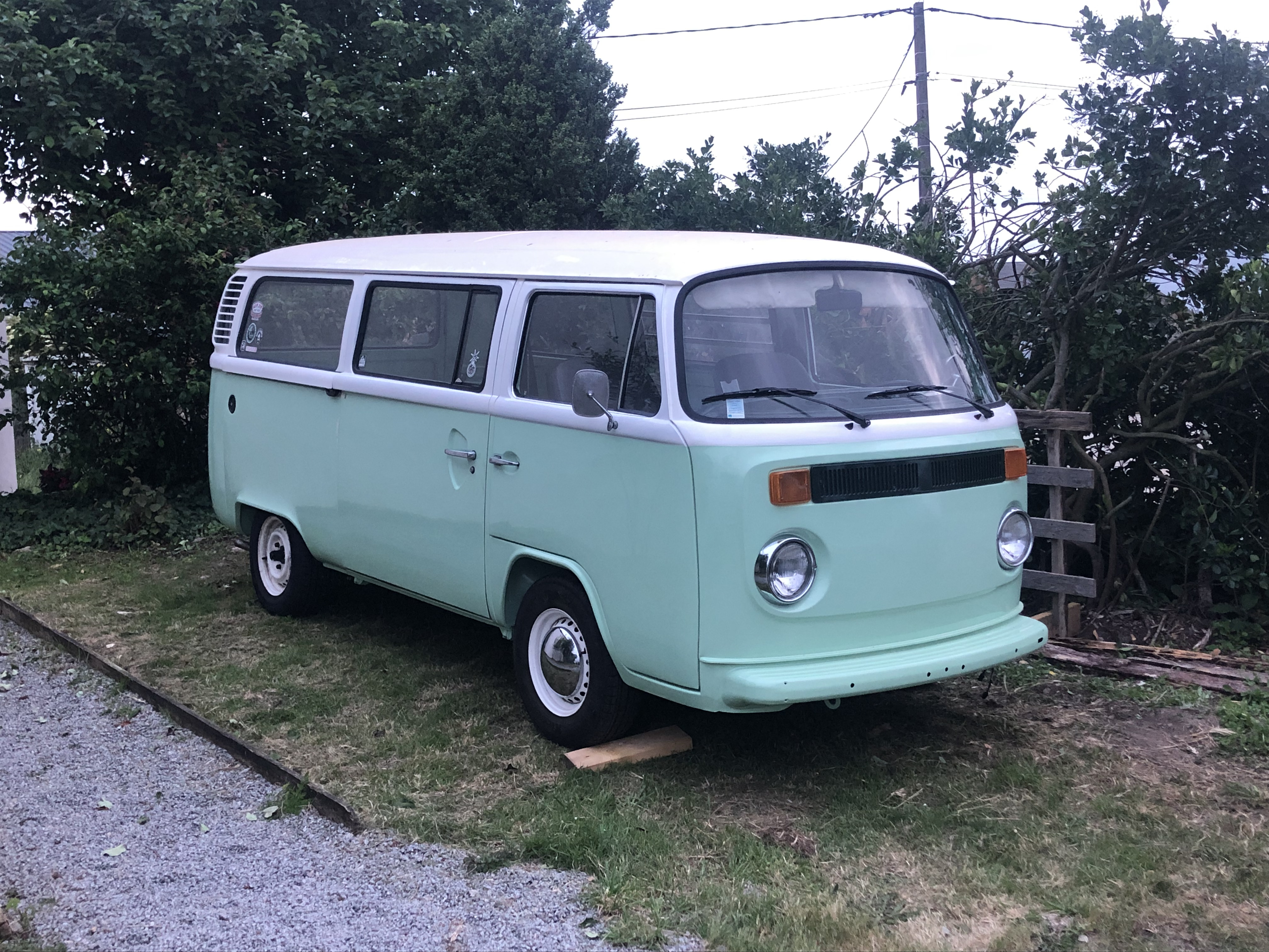

juste avant de partir chez le carrossier on le sort de son stockage dans le jardin
Le grand jour du départ en carrosserie, un pote me l’a emmené avec son plateau

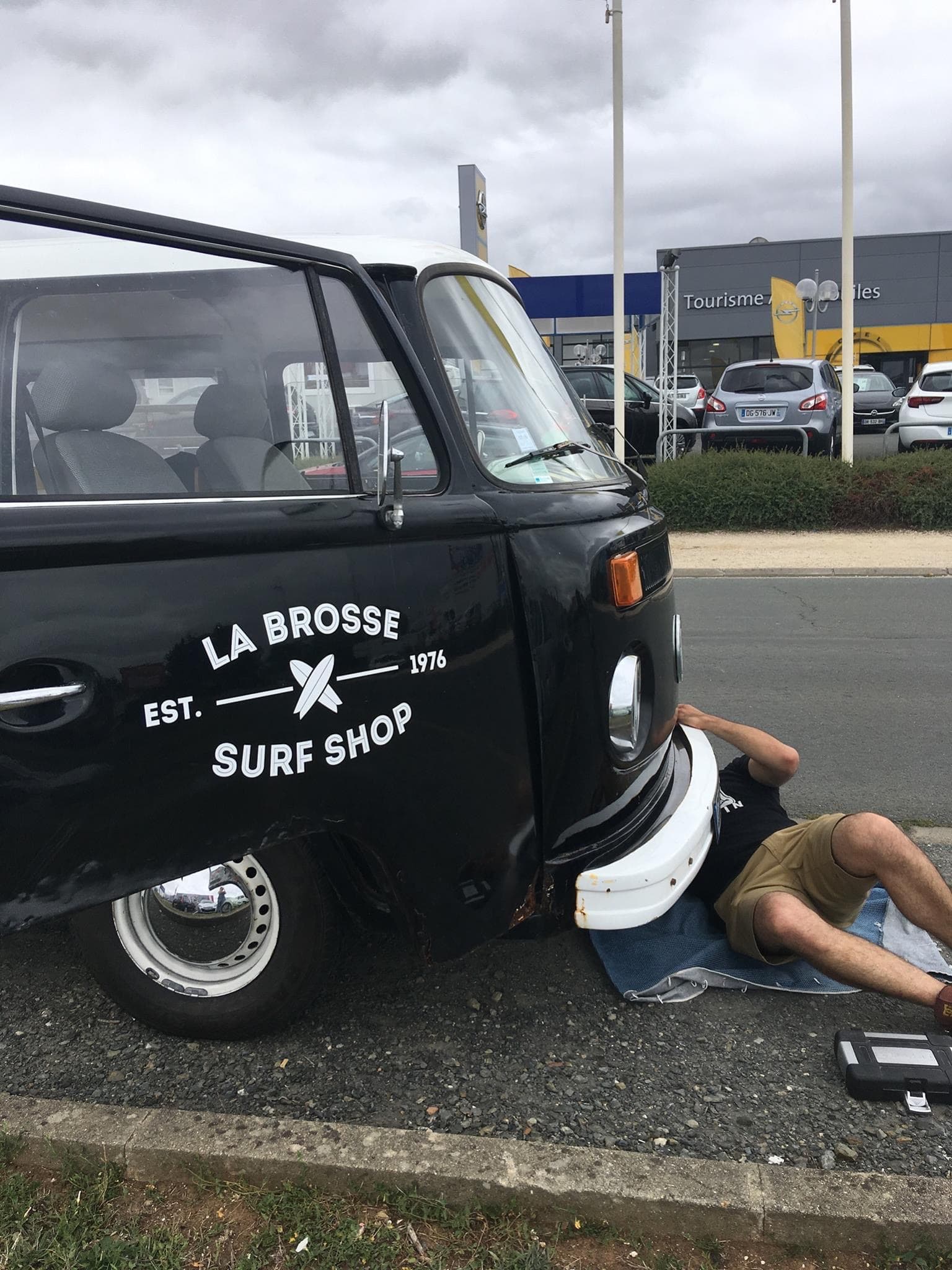

cable d’embrayage sauté au niveau de la pédale… un boulon/écrou et c’est reparti

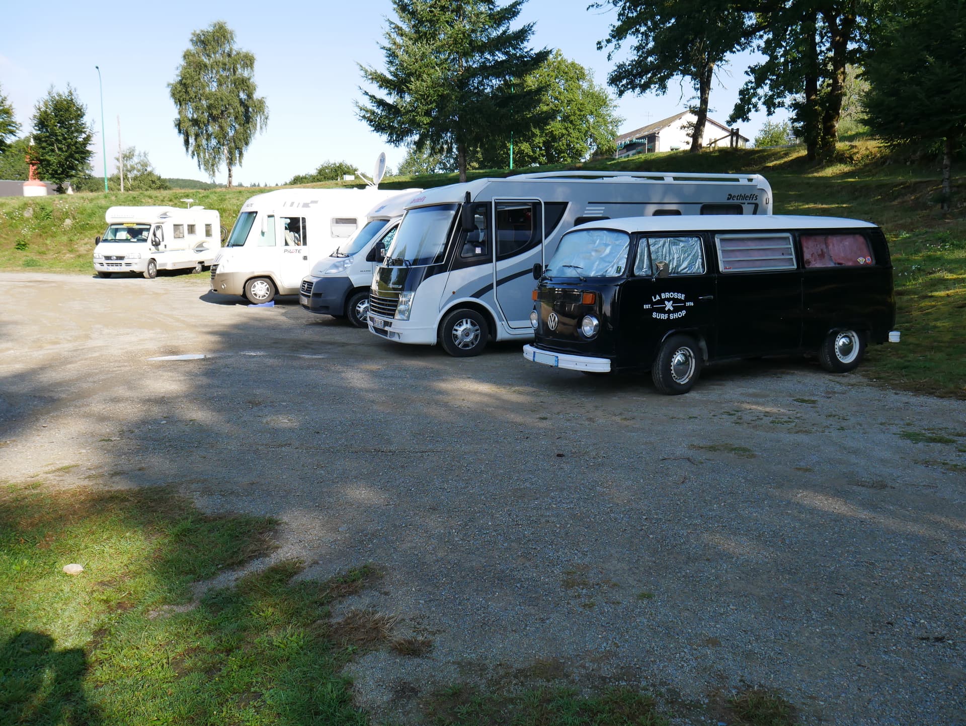

lac de vassivière en 2017. chouette endroit

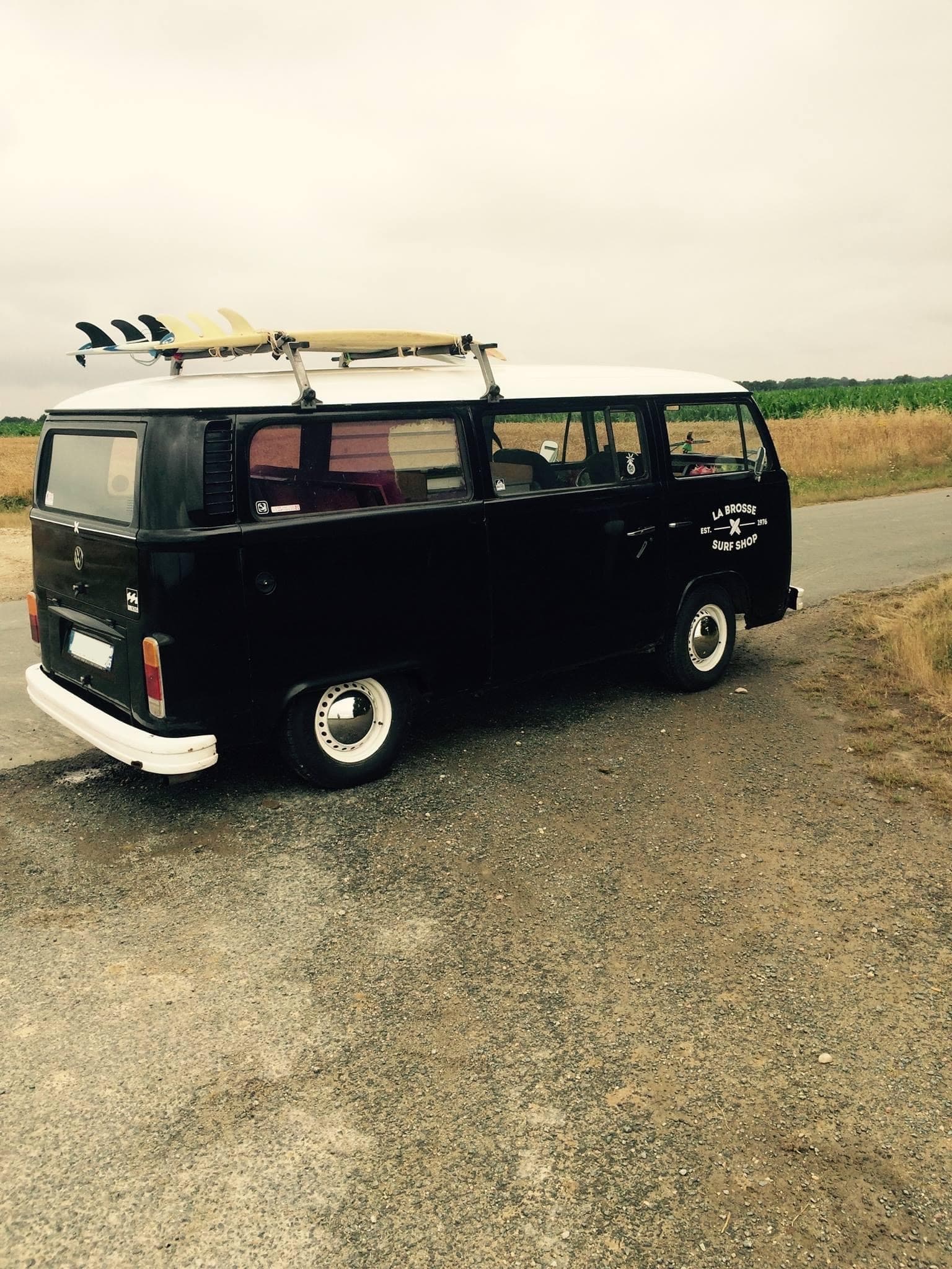

Petit retour… il a reprit la route l’année dernière pour notre mariage civil… Malgré beaucoup de taf de remontage, elec , etc malheureusement problème de frein que je n’ai pas réussi à résoudre à temps donc il était au mariage mais en déco… J’ai pu emprunté la 4L de mon frère en guise de pseudo consolation …
