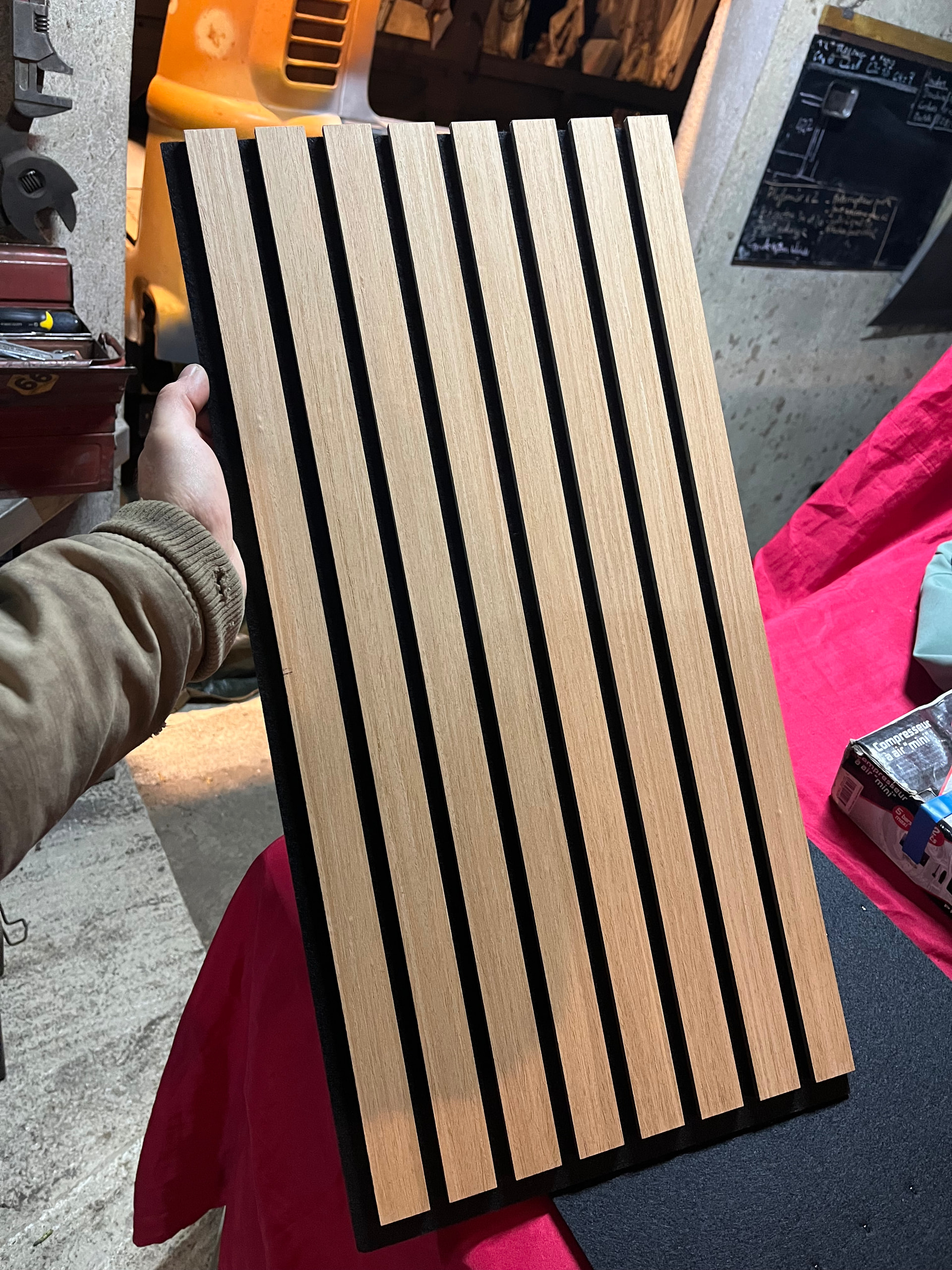

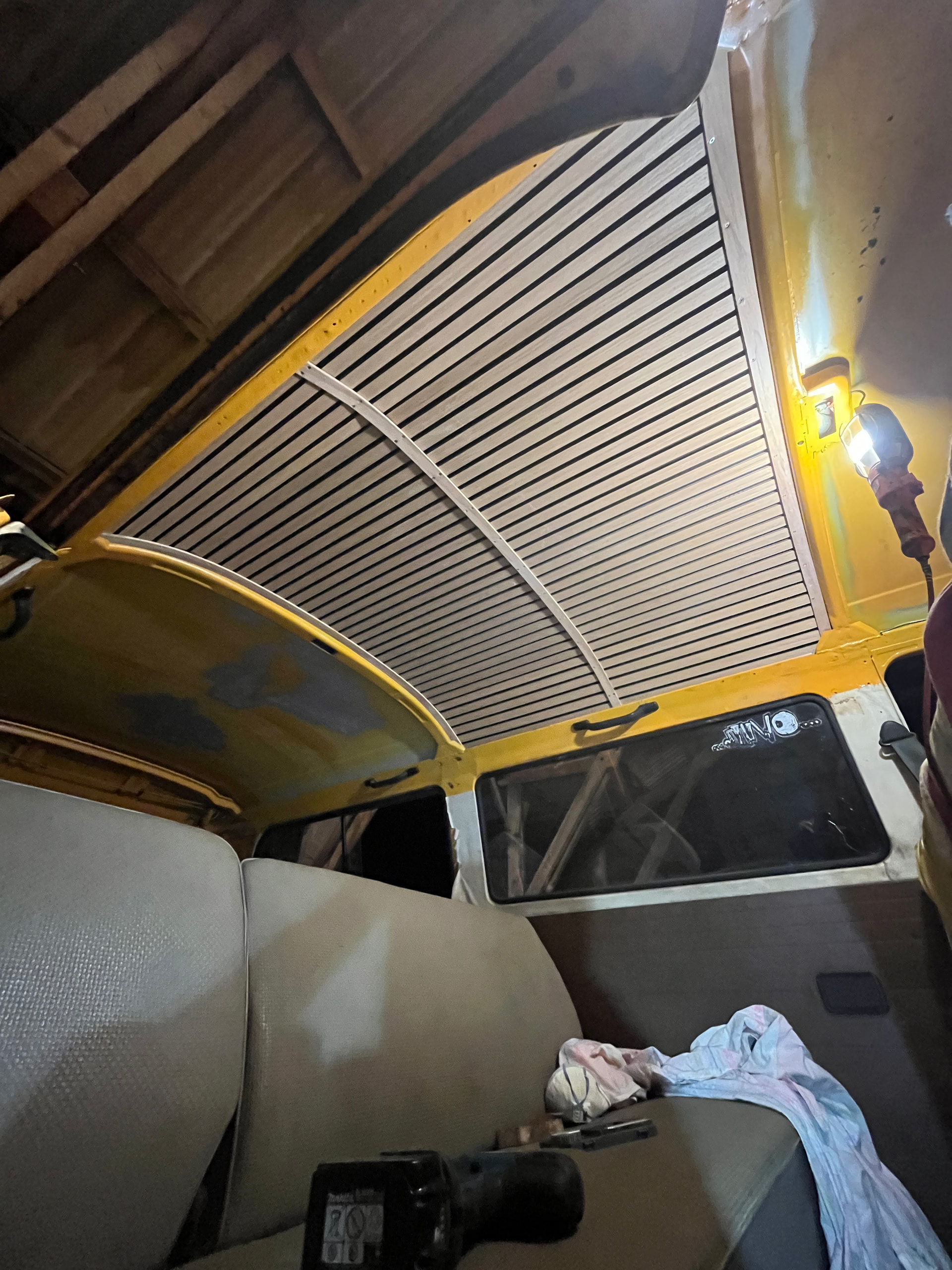

Salut plusieurs installations sont possibles.
Mais pour moi, sans rehausse chaque centimètre de hauteur sous plafond compte.
Donc dalles préfabriquées de feutrine acoustique épaisse avec lattes en mdf (existent en plusieurs finitions, j’ai pris un plaquage bois c’est beau mais fragile, à revernir). Les panneaux épousent le galbe du toit et dans la longueur ça rend super bien.
Bien nettoyer le support (attention c’est très chiant de retirer la vieille neoprene des isolants d’origines et ça en fout partout…) et à coller au Sika en cartouche. Pour les joints j’ai fait des lattes en contre-plaqué, cintrées et vissées sur les renforts.
Bravo pour l’installation, effectivement ca rend super bien. En plus je dois refaire toute la partie électricité du plafonnier qui aux vues des fils, a bien brûlé….
Où est ce que tu as trouvé ces éléments ? Car ca m intéresse.
