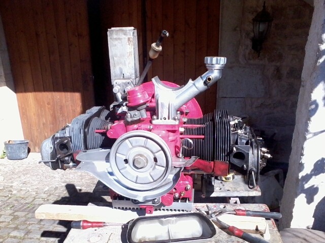

Mon moteur 1641 légèrement préparé a 13 ans, je ne sais combien de bornes… il a fait
le split rose,
le Karmann
et maintenant il est sur le split blanc.
avec démontage des tôles entre chaque transvasement afin de reserrer les culasses, c’est jamais un coup pour rien :flushed:
je pense l’ouvrir cet hiver pour changer les coussinets par acquis de conscience.
