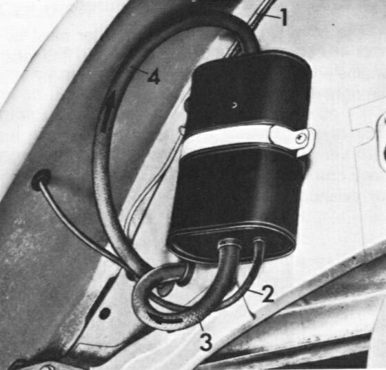

Par contre, je me demande au niveau du filtre à charbon qui semble plus que fatigué, celui-ci se connecte sur le petit tuyau qui va au réservoir. Si je le retire, qu’est-ce que je connecte à la place sur ce petit tuyau. qui est à droite du compartiment moteur coté batterie.
Un tuyau qui vient du filtre à air donc ? du reniflard ? Le but c’est quoi ? de pousser de l’air de la turbine dans le réservoir ?

Ca c’est celui d’une cox, mais l’idée est la même :
1: durite métal arrivant du réservoir
2: durite caoutchouc reliant la durite métal à la boite d’évaporation
3: durite de sortie en direction du filtre à air
4: durite de mise en pression en provenance de la turbine
J’ai lu que certains s’amusent à démonter la boite à charbon pour la recharger en charbon neuf - on trouve ça chez les vendeurs d’aquarium apparement. Le charbon actif de plus de 40 ans… doit plus être trop actif !
Le but de n°4 c’est de pousser de l’air dans la boite, pour faire un courant d’air et chasser les vapeurs d’essence vers n°3 - quand le moteur tourne donc. Le but de n°1/2, c’est que lorsque le combi est garé en plein soleil et que le réservoir prend chaud et que l’essence commence à faire des vapeurs d’évaporation, celles-ci se retrouvent coincées dans la boite à charbon, jusqu’au prochain démarrage du moteur.
