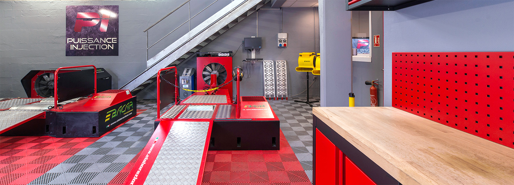

J’ai cherché un moment des injecteurs pour mon combi 2 L injection de 77.
Plusieurs spécialistes m’ont déconseillé d’acheter aux US, c’est “chinois” .
J’ai trouvé mes 4 injecteurs neuf de fabrication “Luca” 550 € les `4 chez “Puissance injection” à BEYNOST - 09 81 71 54 34.
La personne que j’ai eu au bout du fil connaît bien l’injection (Romain).
