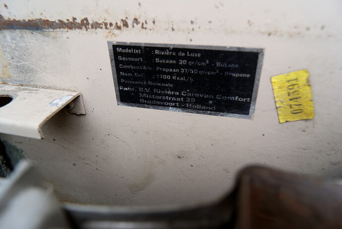

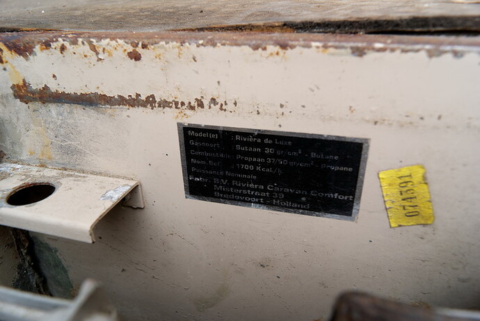

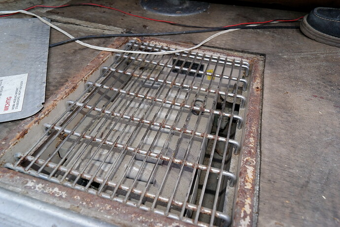

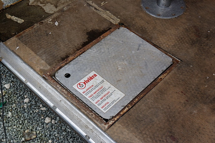

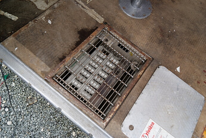

qlq peu m’en dire plus la dessus ?
et surtout comment ca marche ![]()
apparement il y a un bouton dedans ( manquant , juste la tige ) pour le reste , mystere !

Super le barbecue interieur/grille pain ![]()
J’en ai déjà vu sur un combi, mais je n’en sais pas plus…

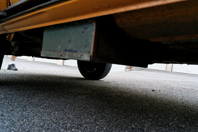

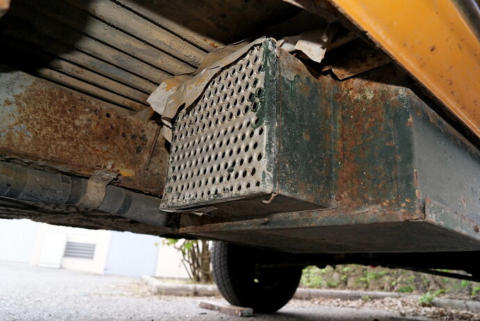

Tu as une prise d’air et un rejet des gaz brulés vers l’exterieur ou pas ?
ben je pense qu’il prend tout par en dessous … pas trop eu le temps d’étudier la bête.
J’ai le même… Chauffage stationaire a gaz sur mon t2a. Ça marche pas mal
Appelle si tu as besoin d’infos ce sera plus simple… Je cherche une pièce pour le mien. Difficile à trouver

Tu as un Riviera?
Tu sais ou je peux trouver un piezzo?
Un piezzo est un piezzo, pas besoin de dénicher le modèle d’origine… Il suffit d’adapter en sorte que le poussoir soit accessible (retailler l’emplacement d’origine si besoin), et installer l’autre extrémité au niveau du brûleur…
merci pour l’idée, je vais profiter de la belle saison pour un demontage nettoyage et voir ce qui peut être adapté
encore merci
