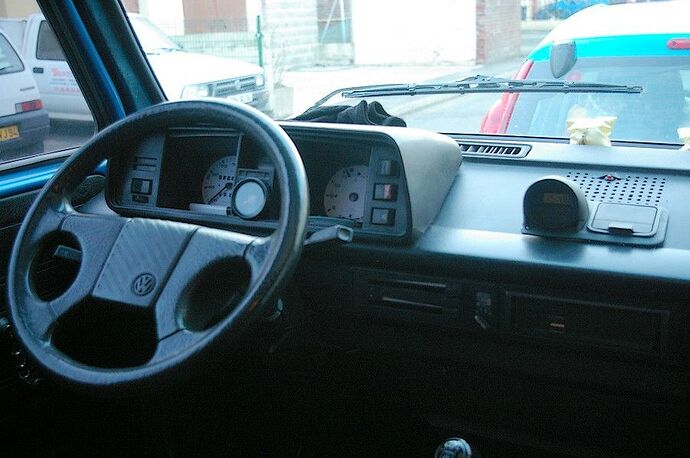

Changer le volant est-ce possible ?
Avec mon mari, nous sommes intéressés par l’achat d’un VW T3 Camper de 1991 que nous avons essayé, mais comme je ne suis pas grande (1m50) j’ai des difficultés pour utiliser les pédales à fond, surtout la pédale d’embrayage, à cause du diamètre du volant.
Donc, question : est-il faisable de changer le volant pour un volant plus petit, et si oui, quel est l’effet sur la conduite vu qu’il n’y pas de direction assistée.
Oui ça peut se faire. Il te faudra un moyeu de volant pour adapter le volant de ton choix.
J’ai déjà vu des volants de golf sur t3. Par contre la direction doit être plus dure et surtout tu fais 2 fois plus de tours dans les manœuvres… Sinon tu monte une direction assistée. Ça existe pour t2. A voir pour t3
