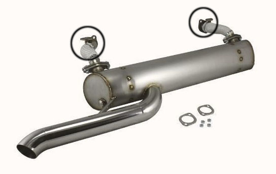

Par contre concernant le pot en inox dont vous parlez je ne vois pas les petites parties rondes qui permettent d’aller dans les boites de chauffage, c’est normal?

Il n’y a que les pots d’origine qui ont ces gamelles. Sur les autres, il faut faire une adaptation avec des tubes alu plus longs qu’à l’origine.
Alternativement, CSP vend un prolongateur déjà tout fait :

Franchement merci Pierrox, c’est exactement ce que je voulais savoir^^
