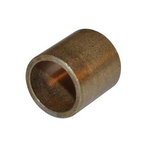

Si tu changes ton démarreur pense à regarder l’usure de la bague en laiton! Vu son âge il y a de graaaaaaande chance pour que tu sois obligé de la changer!
Tartine, tu parles de cette pièce ?

Le combi n’est pas seul à avoir un « grand âge » !! La bague est commandée : le tout livré mardi

Exactement c’est cette bague il y a un outil conçu pour l’extraire en vente sur meca aussi! C’est peut-être faisable sans mais sûrement bien plus galère
sinon pour ceux qui ont un jeu de tarauds, 3 tours et c’est réglé…
