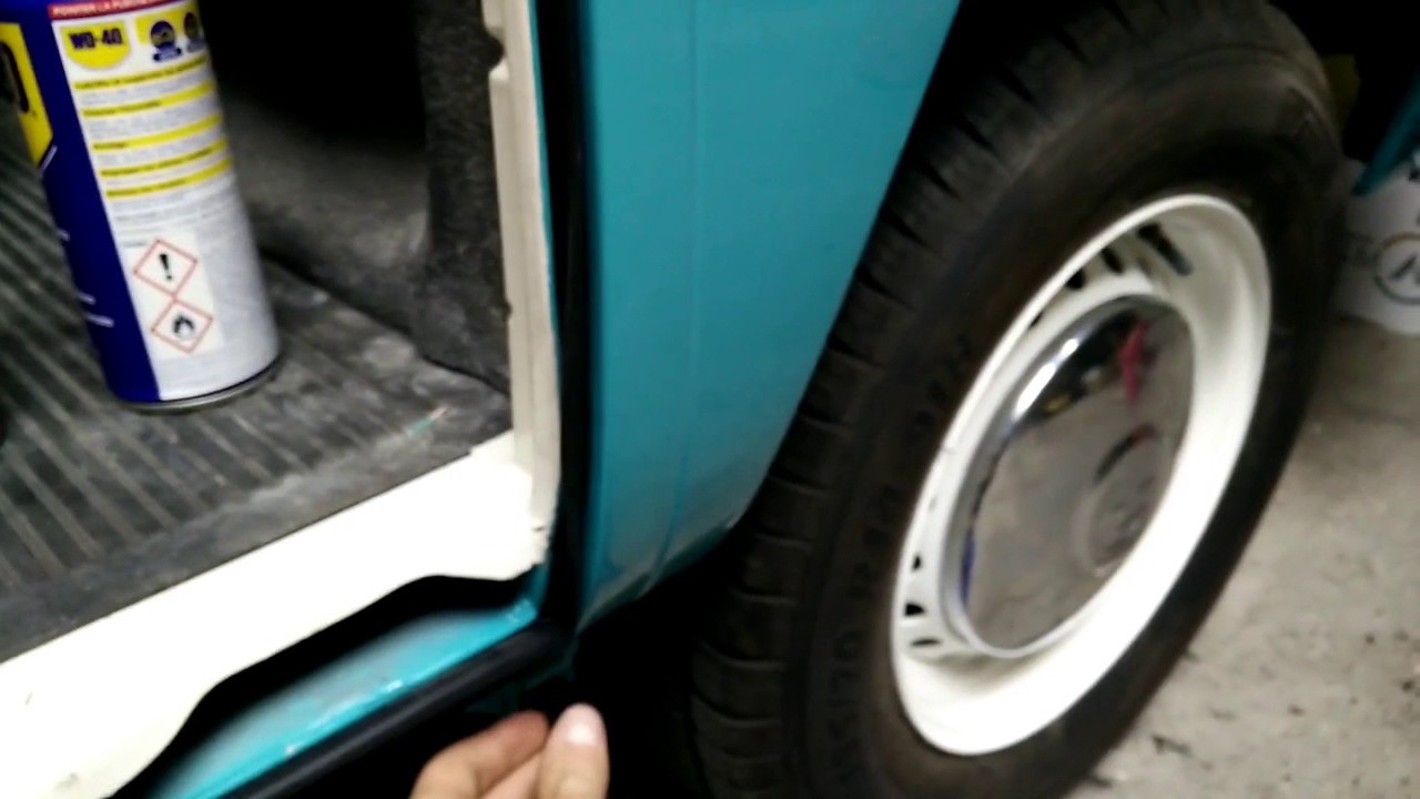

Oui il y a un sens, dans mes souvenirs il y a une lèvre plate qui va que sur un côté. Tu vas devoir enlever la porte du rail coulissant pour passer le joint. C’est facile mais il vaut mieux être 2 (c’est lourd une porte et c’est pas le moment de la lâcher et d’avoir à faire des travaux de carrosserie en plus :rofl: ) Regarde sur YouTube il y a des tutos pour t’aider. Ici le gars défait la porte au niveau des roulettes, je te conseille pas sinon tu vas devoir te taper tous les réglages après…

merci pour le lien et pour le conseil. effectivement, si je peux éviter de refaire les réglages, ça m’arrange. Depuis son achat, il n’y avait plus de joint en bas, sous la porte. Colle néoprène??
Yes colle Néoprène! Mais je pense que t’auras quand même quelques réglages à faire vu que tu poses un nouveau joint :blush:
