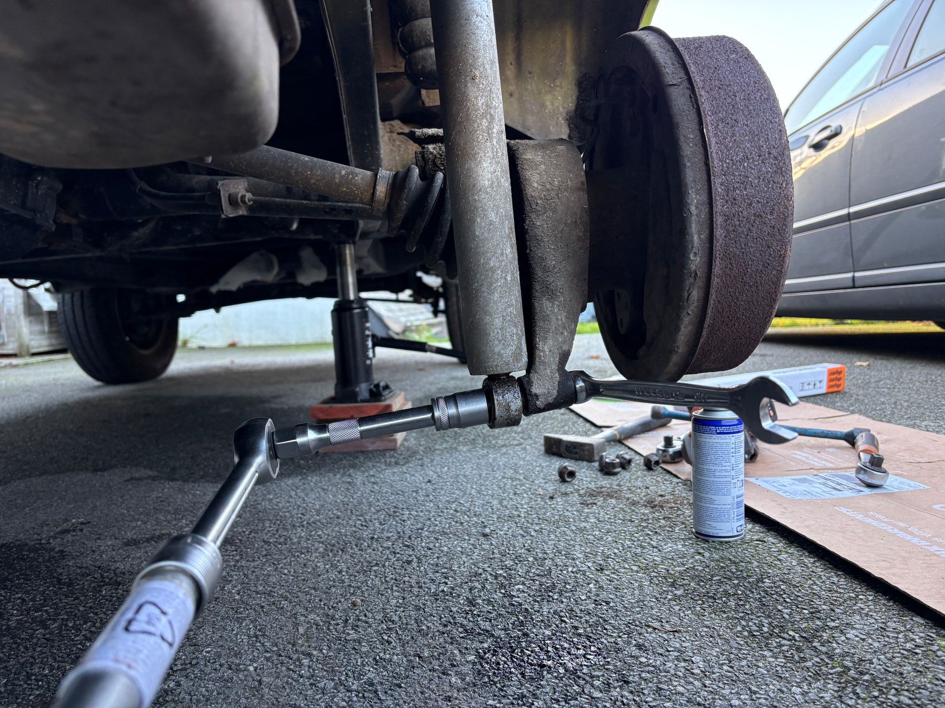

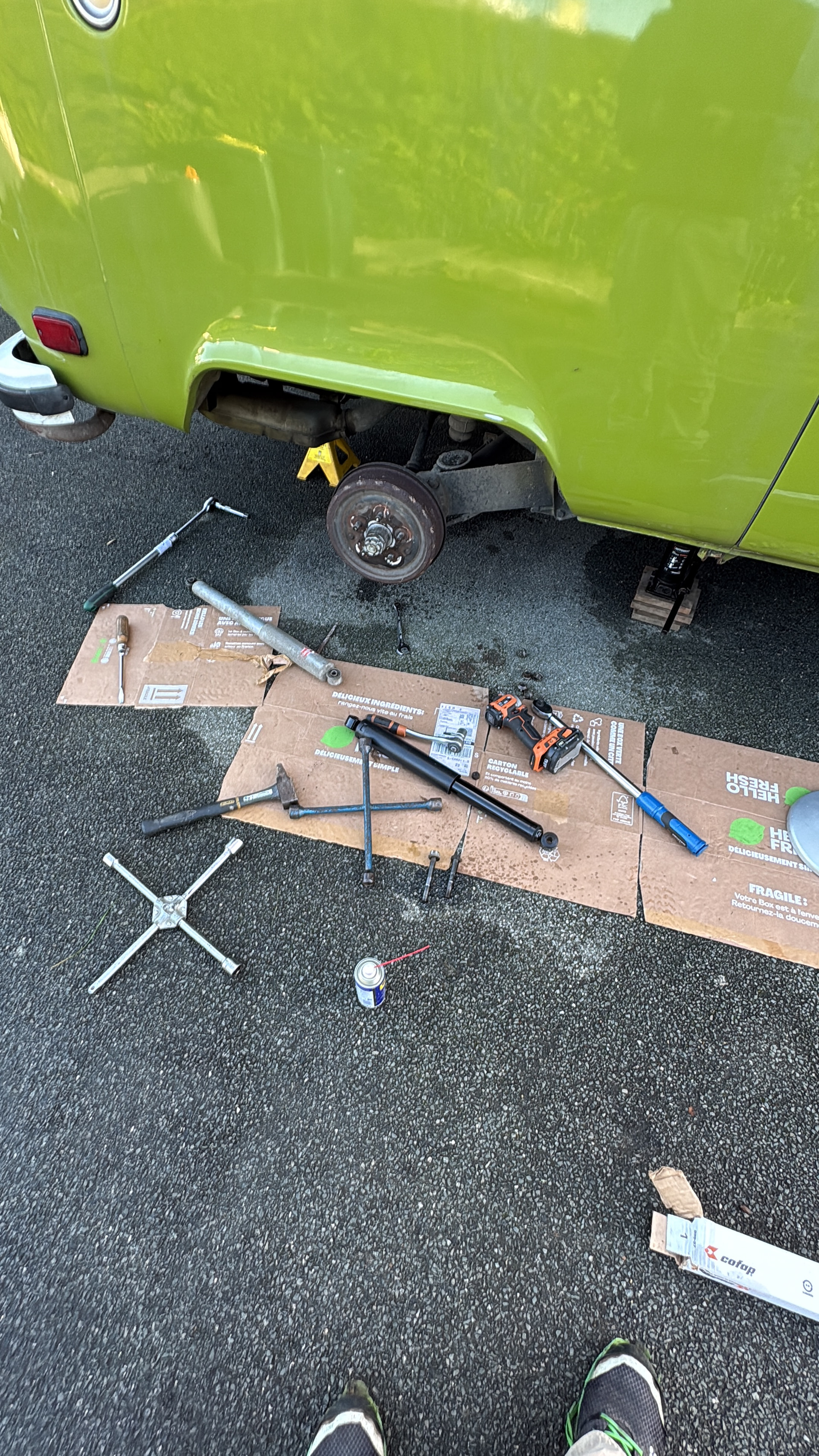

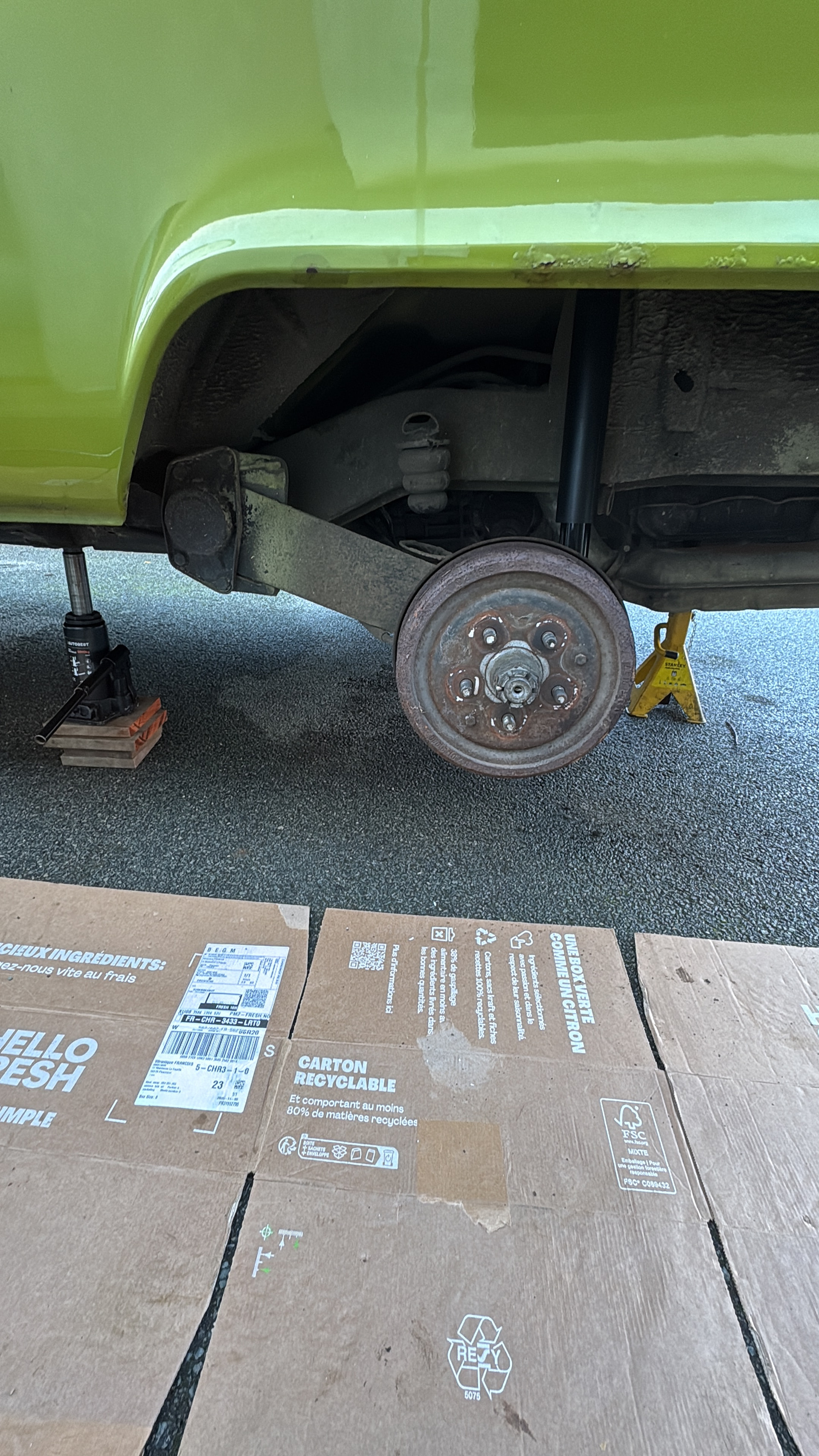

j’ai récemment changé les amortisseurs arrières du combi T 2 de 1976 2 l injection.
j’ai enlevé les roues pour plus de place, cric + chandelle de secu.
j’ai utilisé :
clef de 19 dynamomètrique
  • 17 contre écrou

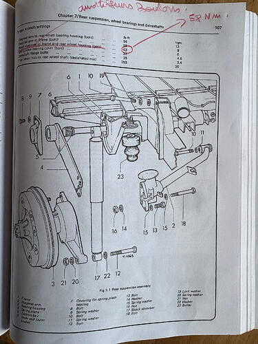

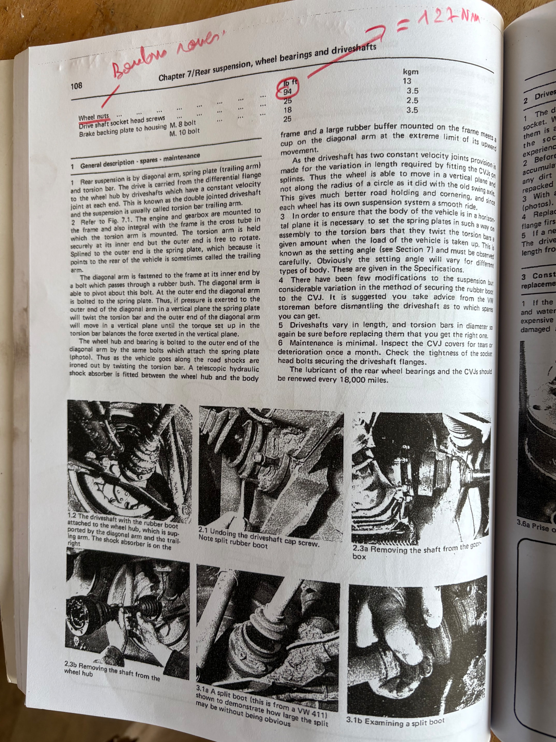

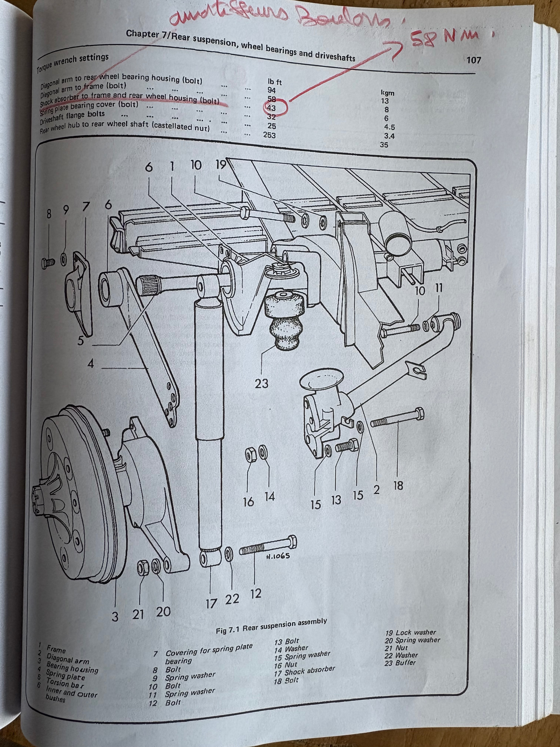

j’ai mis en photo les réf de force de serrage pour fixer les amortisseurs arrières et les forces pour les écrous de roue.
