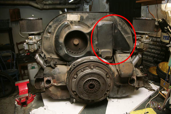

Le radiateur est recouvert par la turbine, il ne se voit pas.

pour contrôler ton radiateur d’huile, si tu as pas la fameuse trappe T4 au dessus du moteur, il faut sortir ton moteur et il est coté gauche (dans le sens de la marche):
