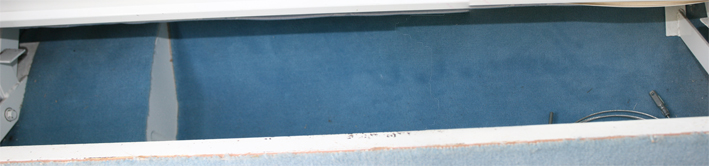

J’installe une ceinture arrière (avec enrouleur) coté porte latéral sur mon devon de 78 mais j’ai de la moquette collée sous le clic clac et j’ai du mal a sentir les emplacements des ceintures :thinking: (je voudrais pas tout décoller)
Vous pensez qu’un d’entre vous aurez le temps de me donner approximativement les mesures dans la longueur ou se trouve les trous que je puisse essayer de couper la moquette sans trop de dégâts.
Merci d’avance pour votre aide.

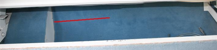

Salut Fabs ,j’ai pas put faire de photos (les coffres sont pleins) ,mais tu as une soudure qui traverse le bus (entre les passages de roues) .Donc depuis cette soudure (qui fait un angle) tu mesure 10 CM et depuis la garniture (prote coulissante) il y a 41cm
Sur la ligne des 10 cm tu a 3 perçages en tout :nerd:
Bonne bricole :arrow_right:
Pholcox 09

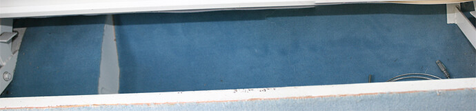

Merci philcox09, je me suis fais violence, j’ai décollé légèrement la moquette :smiley:
Je vous prépare un petit tuto complet du montage de la ceinture arrière avec enrouleur, cela pourra servir.
31.5cm la fixation au passage :wink:
