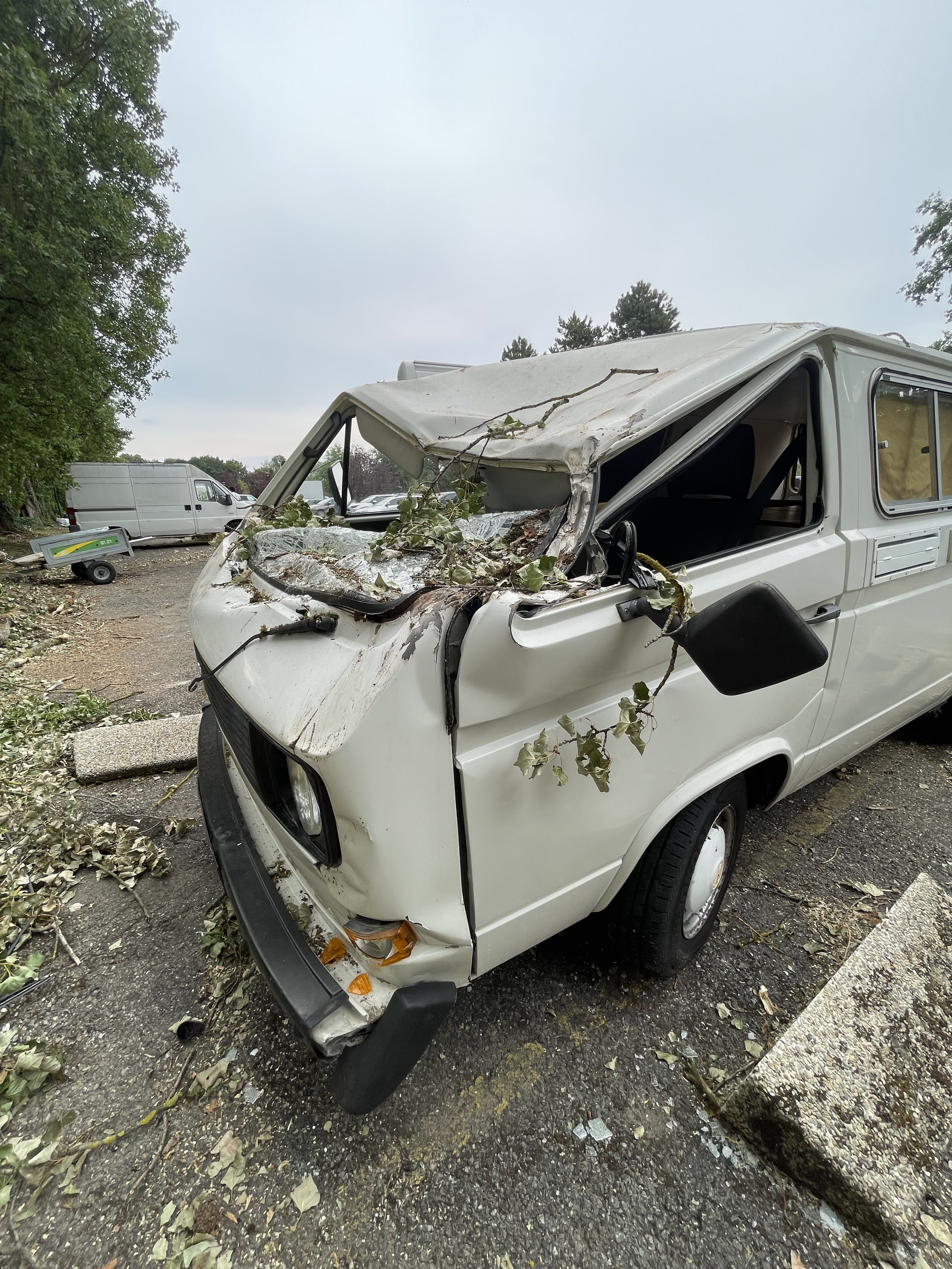

Bonjour, je viens d’acheter un Combi T3 en super état en avril, et la veille de mon départ en vacances un arbre est tombé dessus lors d’un orage. L’assurance veut envoyer le véhicule à la casse, prétextant qu’il faudrait remplacer la caisse par une neuve, qu’elles ne se font plus et qu’on ne peut pas remplacer la caisse par une caisse d’occasion. Il va sans dire que je suis absolument dégoûtée car le véhicule était en partait état. Le moteur étant à l’arrière, le gros des dégâts est sur la carrosserie. Je fais appel à vos lumières, pensez-vous que la carrosserie et le véhicule soient récupérables en passant par un bon carrossier ?

Ah punaise ça fait mal au coeur, tellement désolé pour toi et ton T3. Plus ça va et plus j’ai la trouille à chaque orage de ce risque là, sans parler de la grêle.
Bon là il y a du bobo quand même. J’ai même peur que les longerons dessous ne soient pas restés intacts, et ça c’est un problème.
Si longerons intacts, l’avant complet + toit à remplacer est faisable par un très bon carrossier et une caisse donneuse, mais ça chiffrerait très vite et beaucoup trop en main d’œuvre.
Le moins pire à mon avis, racheter l’épave à l’assurance, trouver une autre base de T3 propre, idéalement sans moteur ni intérieur, et tout transferer.

Tout est (presque) toujours techniquement réparable, et au vu des photos, je ne vois pas pourquoi ce ne serait pas ton cas.
Un longeron (à voir si tu es concerné), ça se remplace ou ça se redresse, mais il faut un marbre, laser ou « à l’ancienne », les bonnes cotes…
La question qui se pose, c’est : combien te donne l’assurance, et est-ce qu’un carrossier accepte de le faire pour ce prix là.
Mais des bons carrossiers capables de te le réparer, il en existe encore. Ca peut prendre du temps, mais ça se fait… On a vu un T2 crashé sur ce forum il y a quelques mois, pas franchement plus beau que tes photos, et il est en cours de réparation. Mais la valeur d’un T2 est généralement supérieure à celle d’un T3, donc l’indemnisation de l’assurance aussi…

Le T3 n’a pas l’air d’avoir de valeur financière particulière, au delà bien sûr de la valeur sentimentale.
les travaux pour le remettre en état sont très important, puisqu’on semble deviner que même le montant B est touché.
Si c’est une camionnette aménagée, il doit y en avoir pas mal sur le marché pour en changer plutôt que de réparer celle-ci
Quand on voit qu’un peu de tôle rouillée et de peinture on est vite à 6-8000€ chez un carrossier, j’ose pas imaginer le coût dans un tel cas. Sans connaître les détails du véhicule, difficile de comparer par rapport à une quelconque cote, mais à moins que ce soit un westy ou un syncro, je doute qu’il vaille plus cher aujourd’hui, surtout que les prix ont tendance à baisser

Je partage l’avis de principe des autres, le mieux est sans doute de repartir sur une autre base et d’y greffer tout ce qui compte ou a compté pour toi dans ce T3 accidenté. A toi de voir évidemment !

Vu l’état de ton T3, c’est sûrement plus rentable de changer la caisse.
