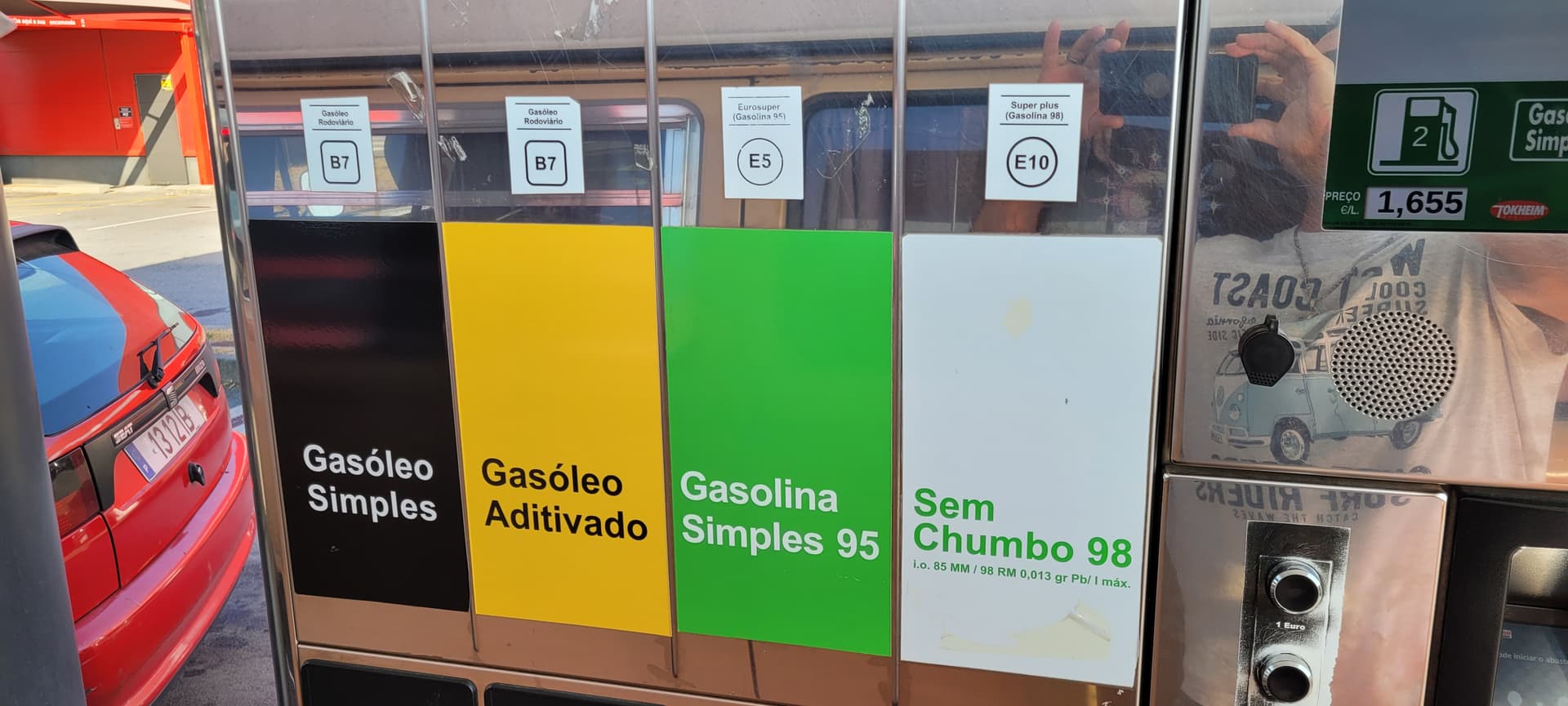

Actuellement en vacances au Portugal, je constate que sur les pompes à essence le pistolet de sp 98 a le macaron E10.

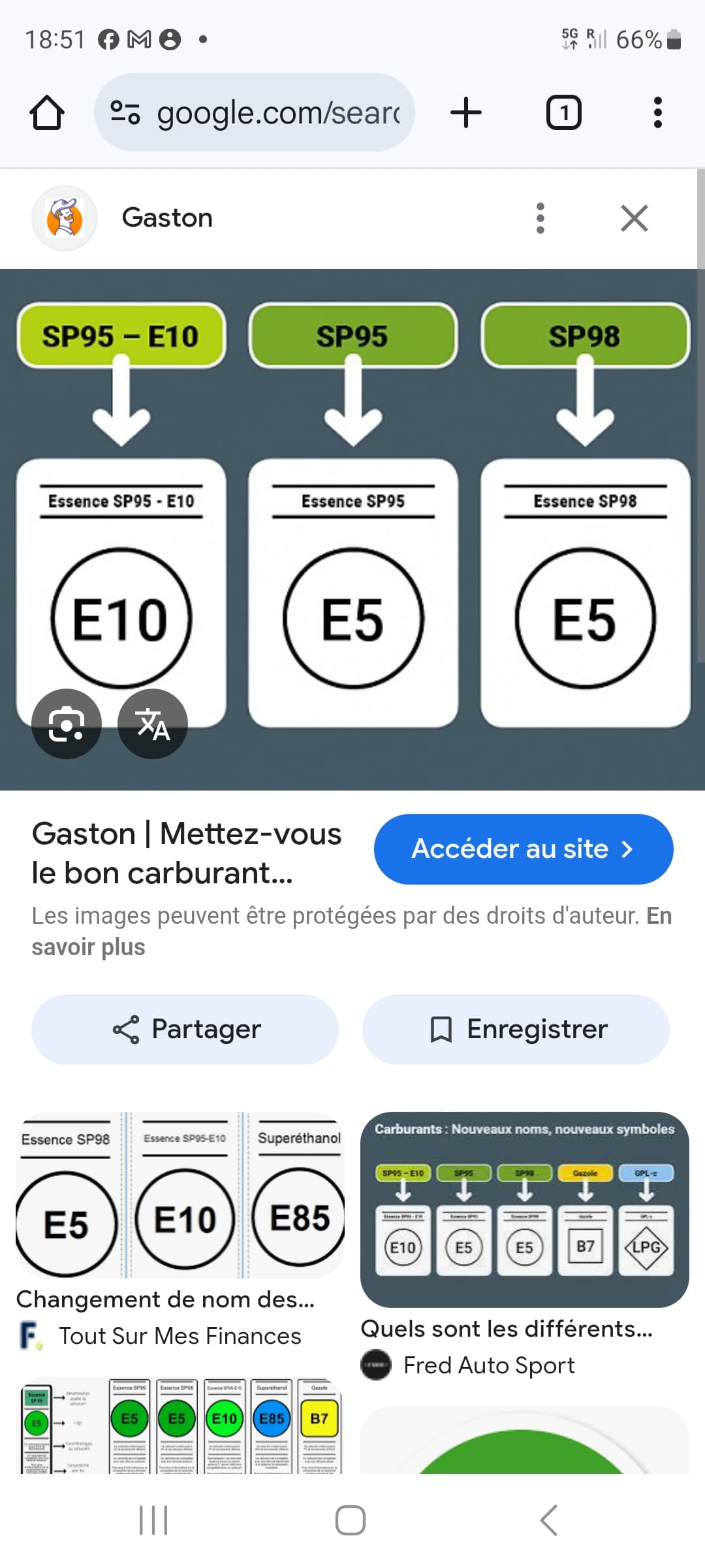

En France il a le E5. Et pour le sp 95 il a le E5 alors que en France il a le E10.
Je continue à mettre du sp 98 en espérant quil est pas trop melange avec de l’ethanol.
Je trouve qu’il petarade beaucoup plus quand j’utilise le frein moteur.
Quelqu’un qui connaît bien ce beau pays pourrait il me renseigner. Vu la chaleur et les cotes à grimper je voudrai pas cramer le moteur.

Ensuite, le E5 / E10 … te donne le pourcentage d’éthanol..
Même dans ton SP98 E5, il y a 5% d’éthanol.. et dans le E10, ben t’en a 10%…

Merci pour ces précisions. Mon moteur est d’origine mais c’est un 2l injection de 79 pas de carburateur. Je savais que le e5 signifiait 5% d’ethanol . Ce qui m’a étonné c’est qu’ici c’est le sp 95 qui n’a que 5 % et non le 98.
Je vais donc continuer avec le sp 95 du coin et comme dis @seniorcanardo, aucune raison qu’il y ai des problèmes.
