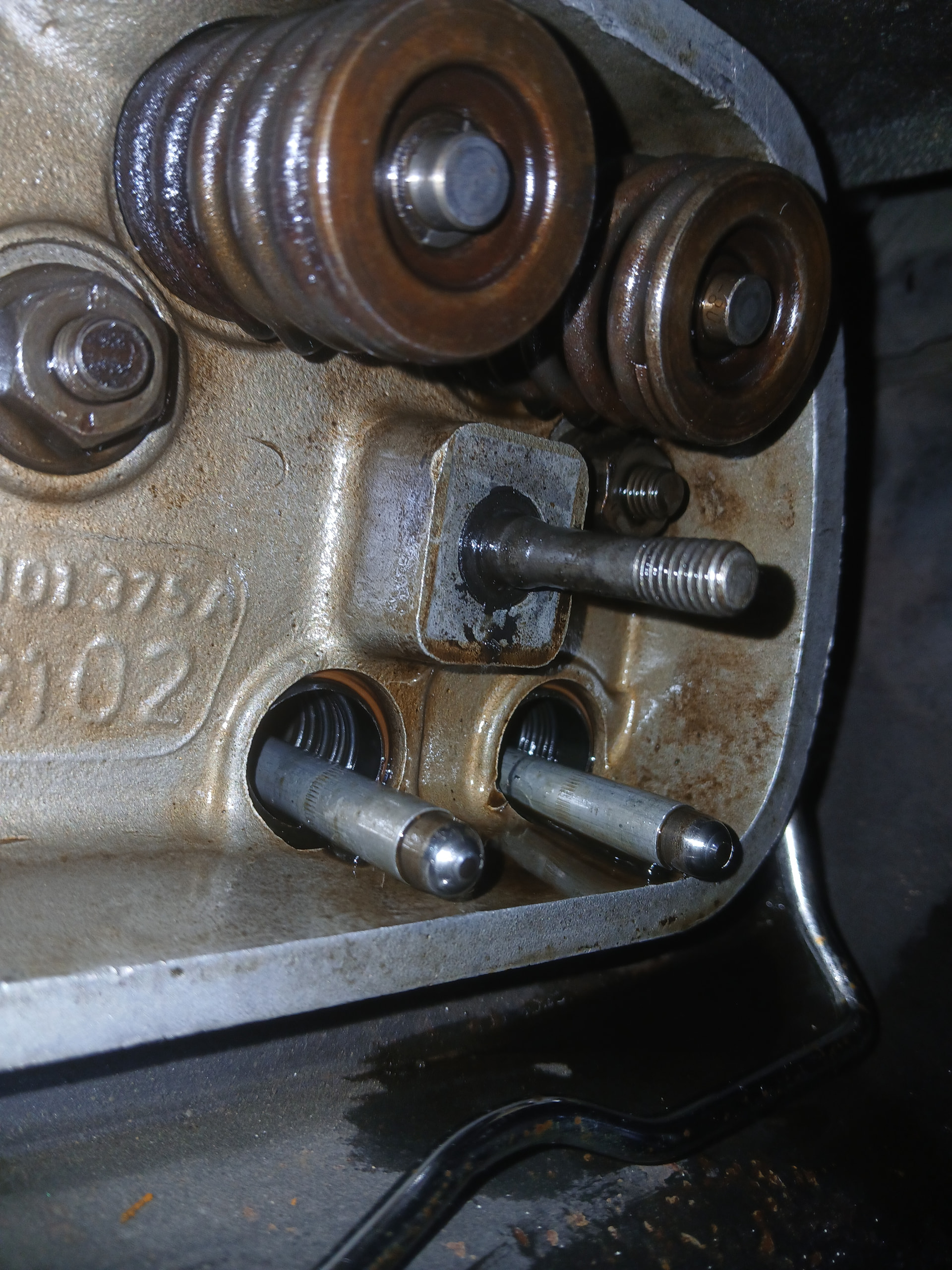

Je viens de commencer et mes craintes se sont averees vraies. J ai tout bien callé pour le cylindre 1, sur la soupape d admission pas de souci par contre je n ai aucun jeu sur la soupape d echappement. Du coup impossible d y glisser une calle d epaisseur.
En fait la tige du culbuteur d échappement sort de environ 5mm de plus que celle d admission. D où l absence de jeu en remontant la rampe de culbuteurs
