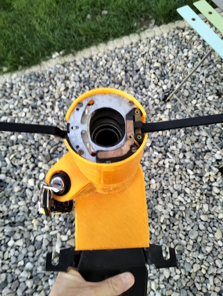

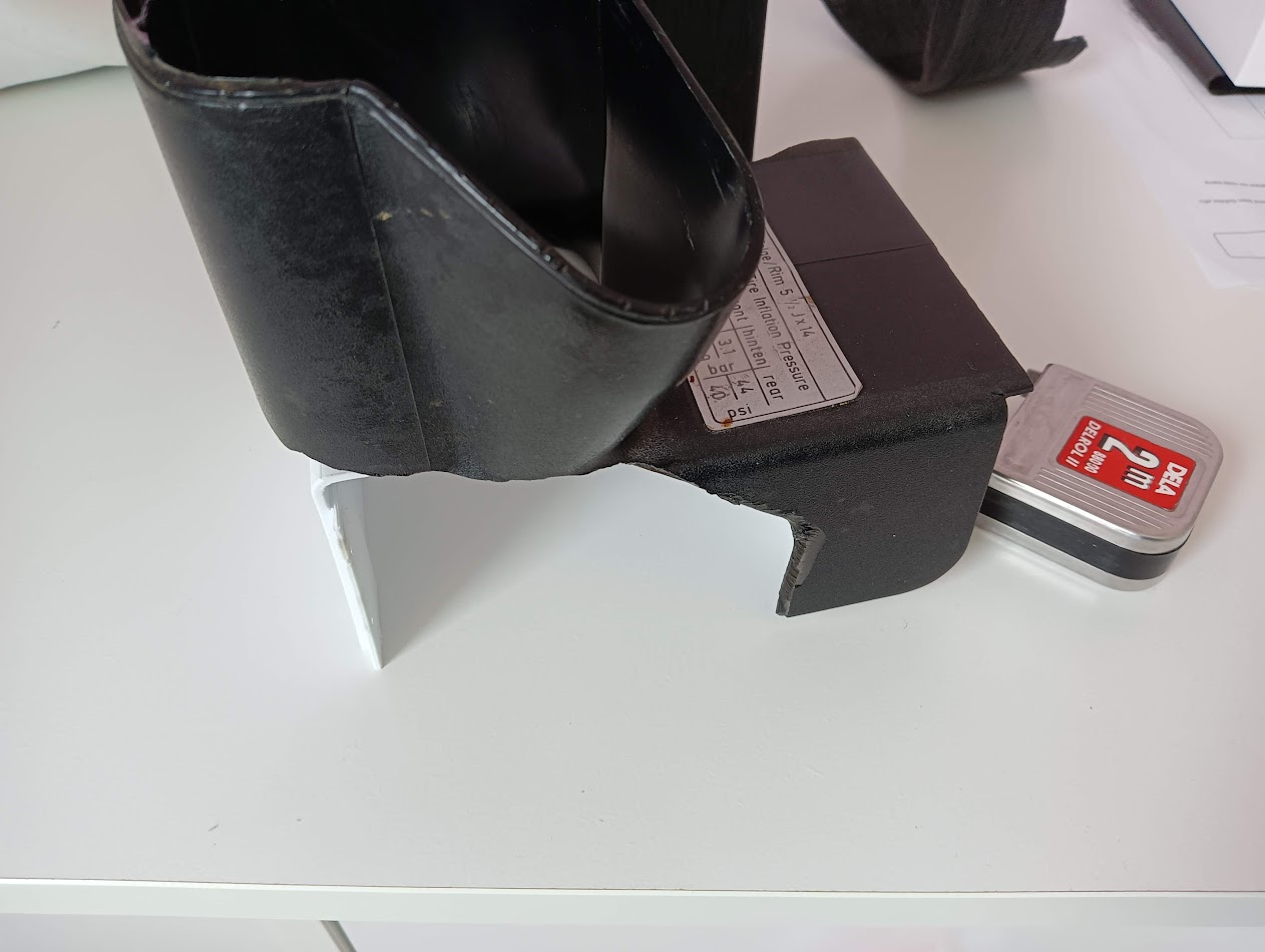

j’ai fabriquer un cache pour mon cache de colonne qui est casser et imprimer en 3d .
voici quelque photo si ca peut vous donner des idées .
voici mon prototype
avant
cache 4
et après
pas, mal, avec un petit ponçage pour la finition… :+1:
version finale

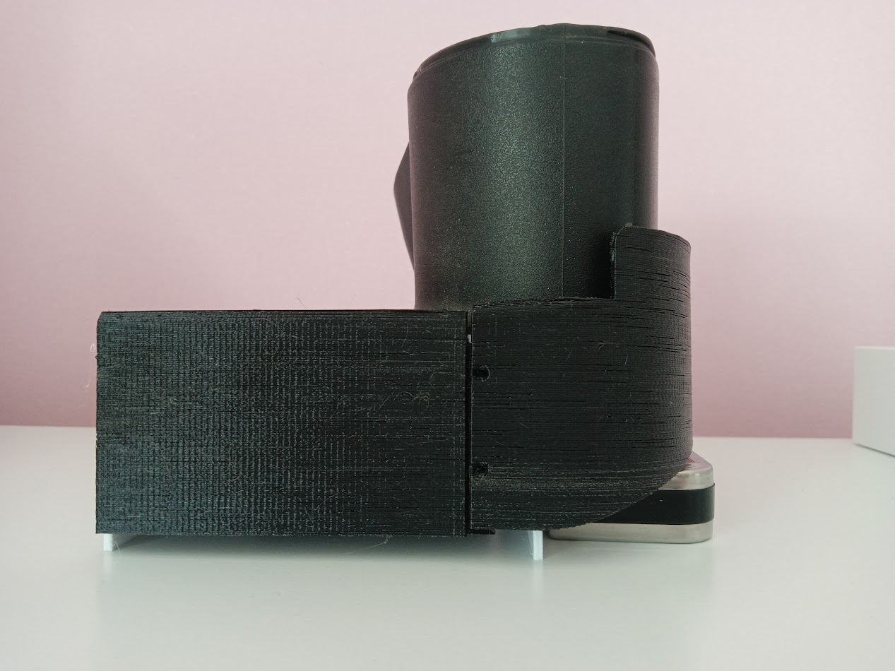

j’ai commencer a modéliser un cache colonne qui ressemble a l’origine
voici quelque photos
prochaine étape imprimer un prototype
Premier cache imprimer

pour l’instant le premier prototype est pas top
je recommence un autre de zéro pour que les fixation tombe mieux
les prototypes avancent

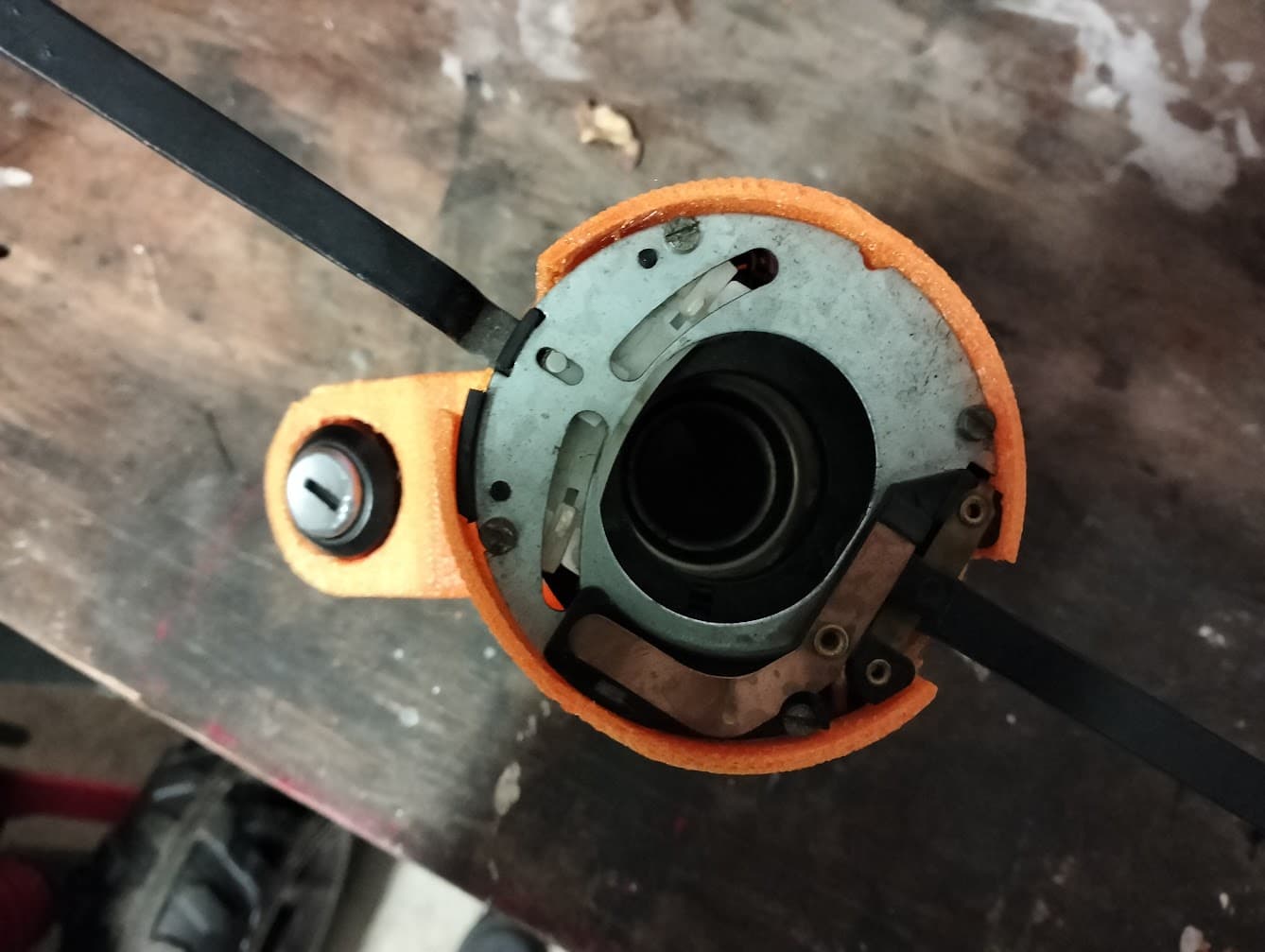

voici la v2
les trous de fixation tombe bien en face
le trou de la vis de serrage est en face
la partie haute est pas trop mal
maintenant il me reste le bas a finir

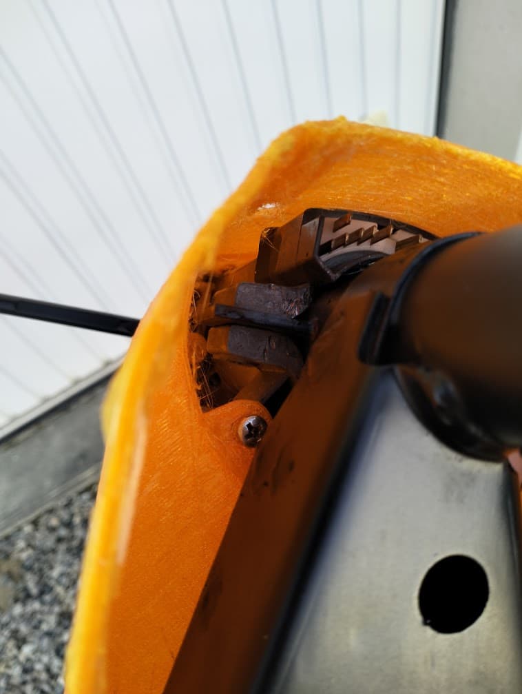

ca avance doucement
il me reste quelque modif a faire mais la forme et les fixations son bien .
il faut faire la fixation entre les deux parties
avec un système de clips
après il me restera a trouver un filament qui résistera a la chaleur .
voila
