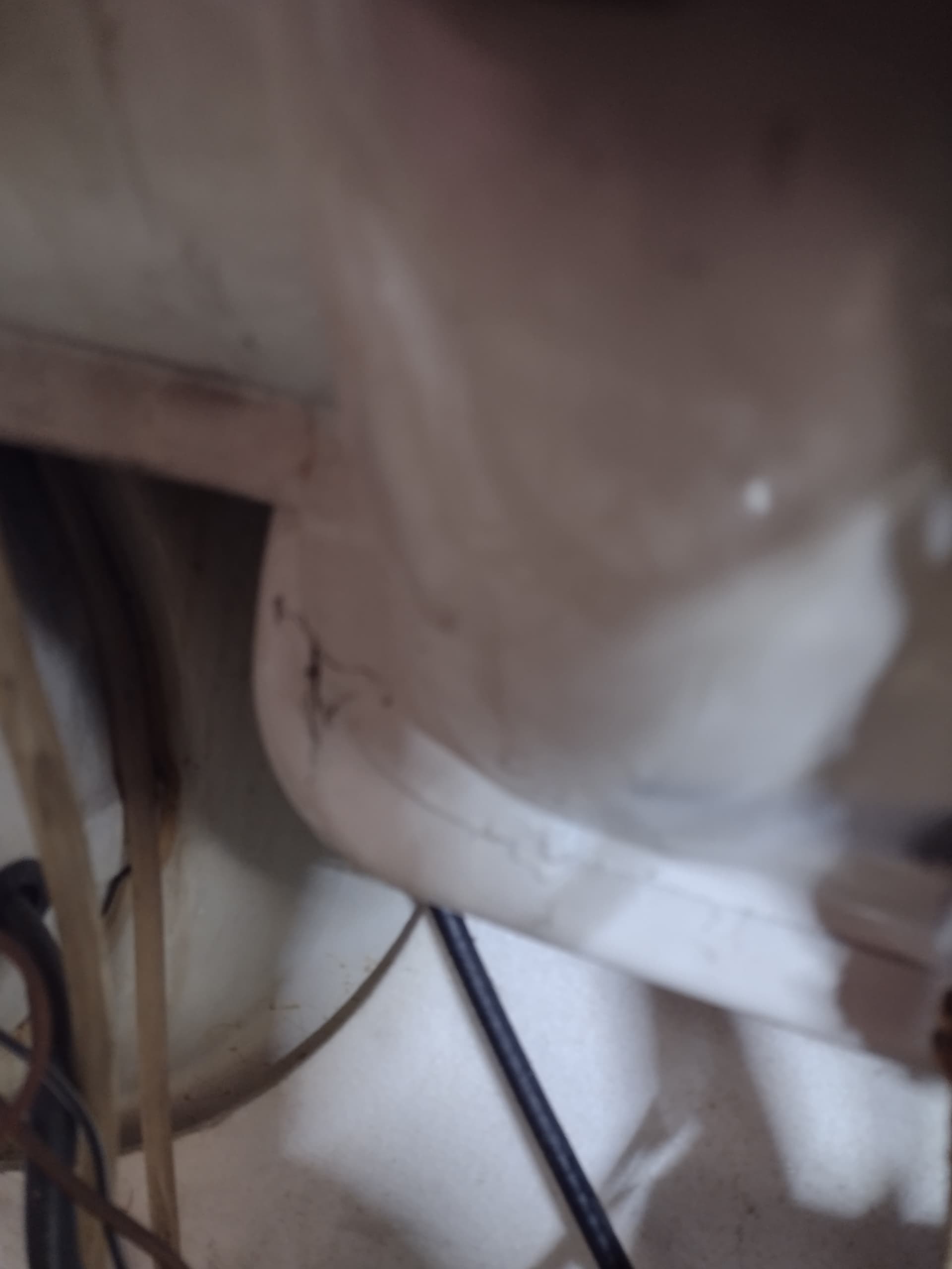

Déjà, il faut que tu enlèves le panneau d’isorel sous le volant et le panneau de protection sous le combi.
Le câble part du compteur et il passe derrière le gros tu e d’aération sur le côté.
Ensuite il passe dans un trou dans le plancher.

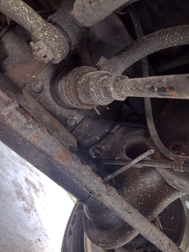

Il passe ensuite en dessous du boîtier de direction. Il suis un câble électrique et il y a une attache sur la tôle.
Puis il suit le châssis, passe une traverse, jusqu’à une attache avant le train avant.

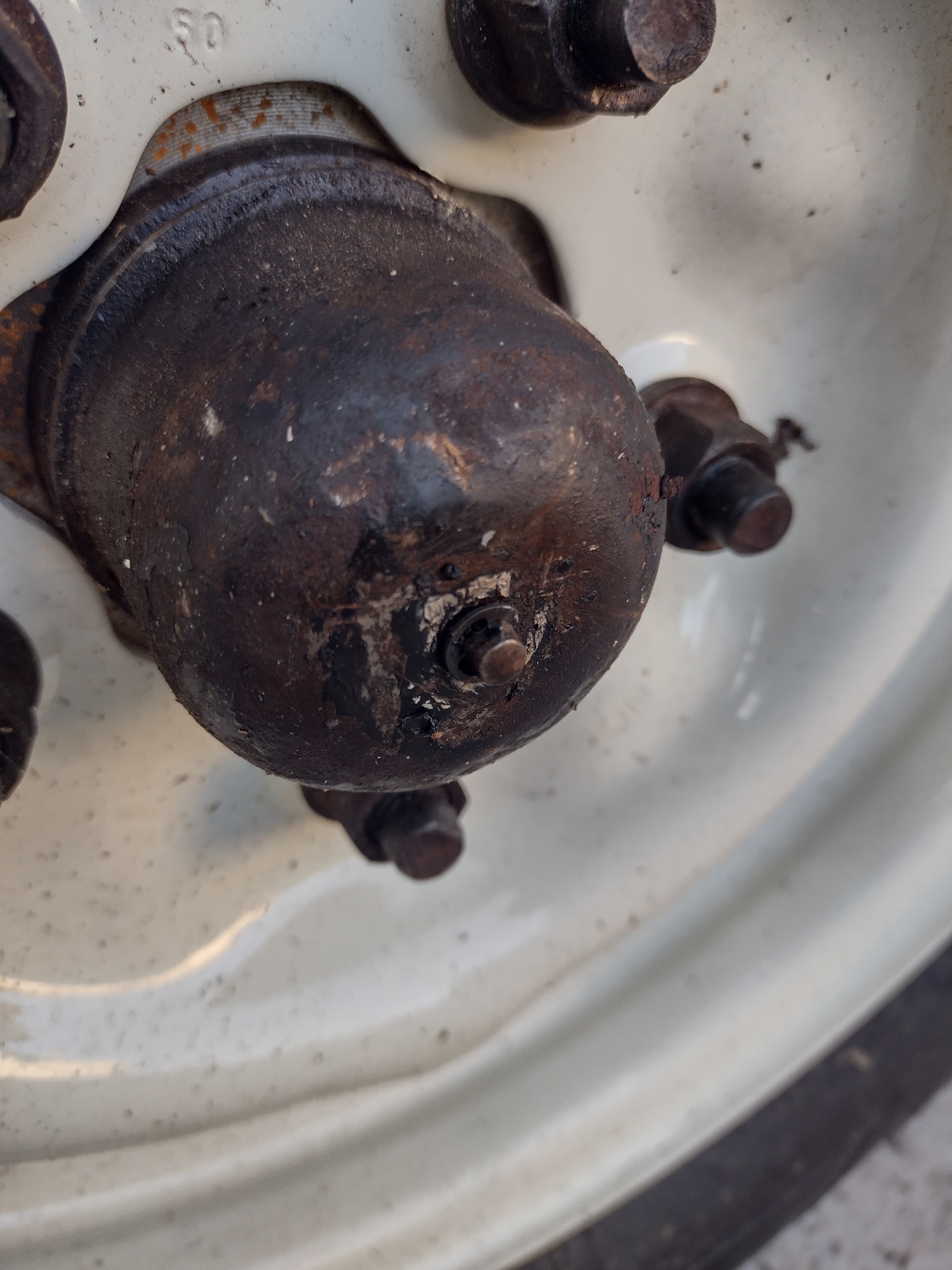

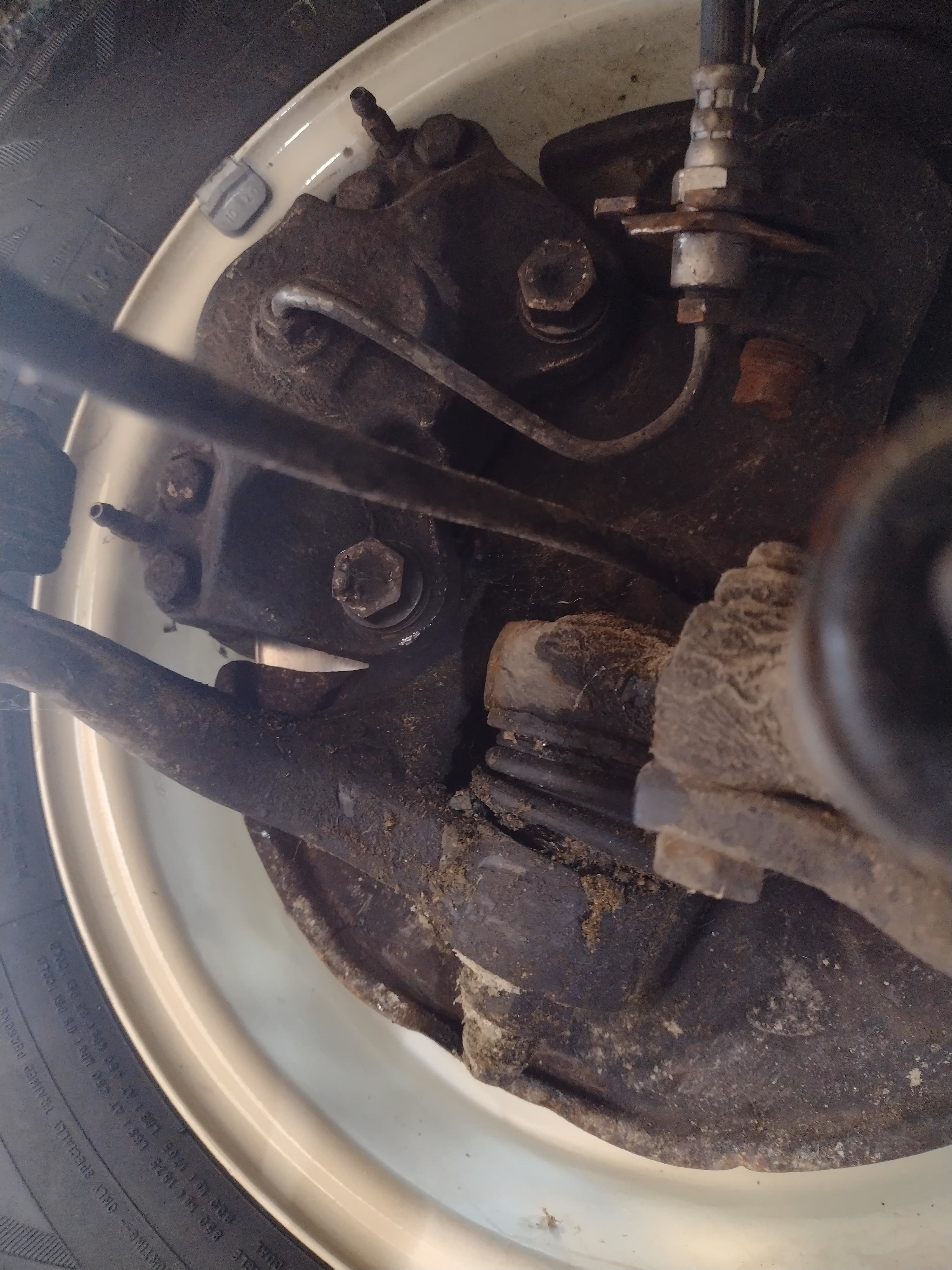

Ensuite il passe au dessus du train avant et tourne vers la roue. Et on le récupère au centre de la roue où on le bloque.
