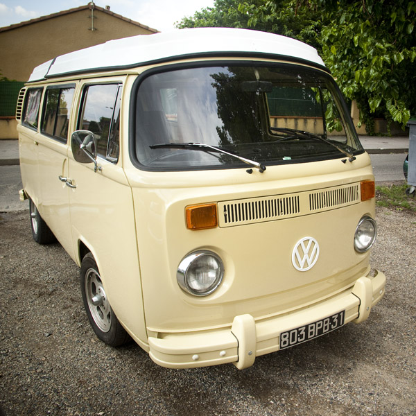

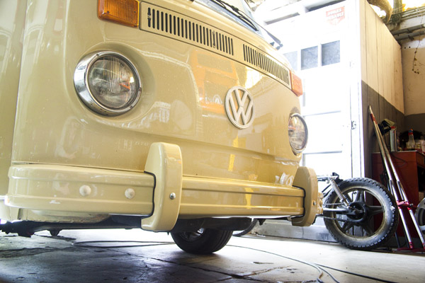

Le fin mot de l’histoire: Guigui m’a recontacté il y a environ un an, il n’avait pas pu avancer suite à des problèmes perso et il n’aurait plus le temps désormais de s’attaquer à ce genre de boulots (trop d’heures à passer dessus, sans compter que matière première + découpes à l’eau + soudures, ça commençait à faire des ronds). Il m’a fourni un set de 4 absolument magnifiques, et j’ai attendu la restau de mon bus pour les monter proprement.
le montage c’était aujourd’hui, le seul truc que je regrette un tout petit peu (mais je m’y ferai peut être, sinon je mettrai un coup de pétard plus tard dans la saison), c’est que le peintre, habitué à faire des peintures custom, n’avait pas compris que butoirs et pare-chocs sont normalement blanc, du coup je les ai en couleur CeylanBeige, comme ma carrosserie :
Super boulot Guigui :wink: :wink: :wink:
redémonte moi ça tout de suite pour y mettre un coup de blanc, ce sera nettement plus beau et en rappel avec la couleur de la rehausse…
si tu laisse trainer, ils vont rester comme ça des années… :wink:
T’inquiète pas, Djoul, je lui ai déjà filé un carton de Blanco™ :grin:
continue comme ça et je vais t’appeler « ma chérie » :laughing:
