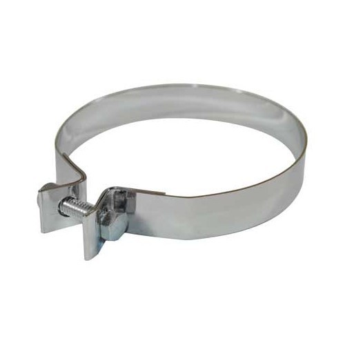

Perso j’en ai une comme ça :
J ai pris une similaire celle qui etait presente et zlle s’ ouvre donc, ca devrait le faire

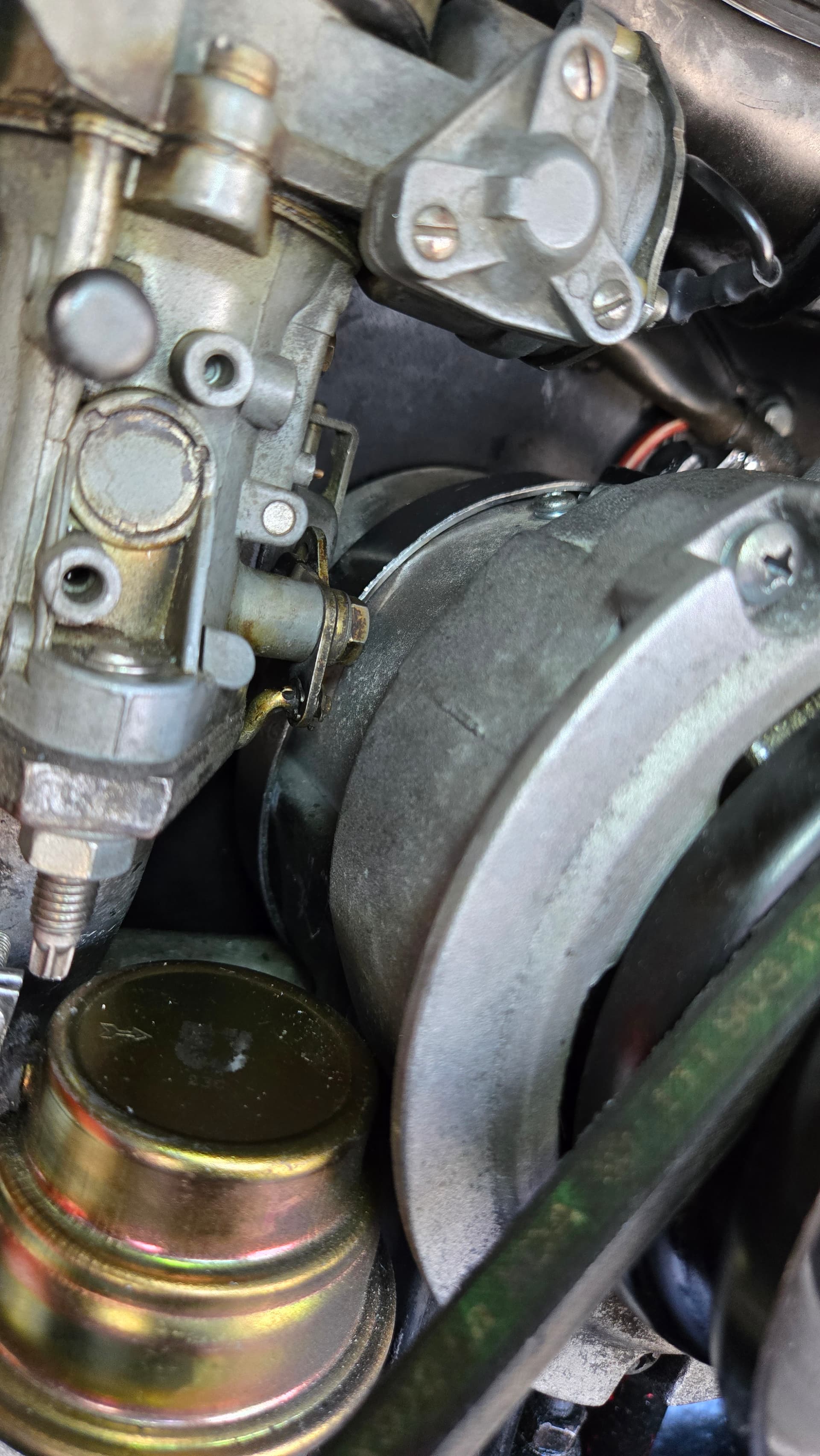

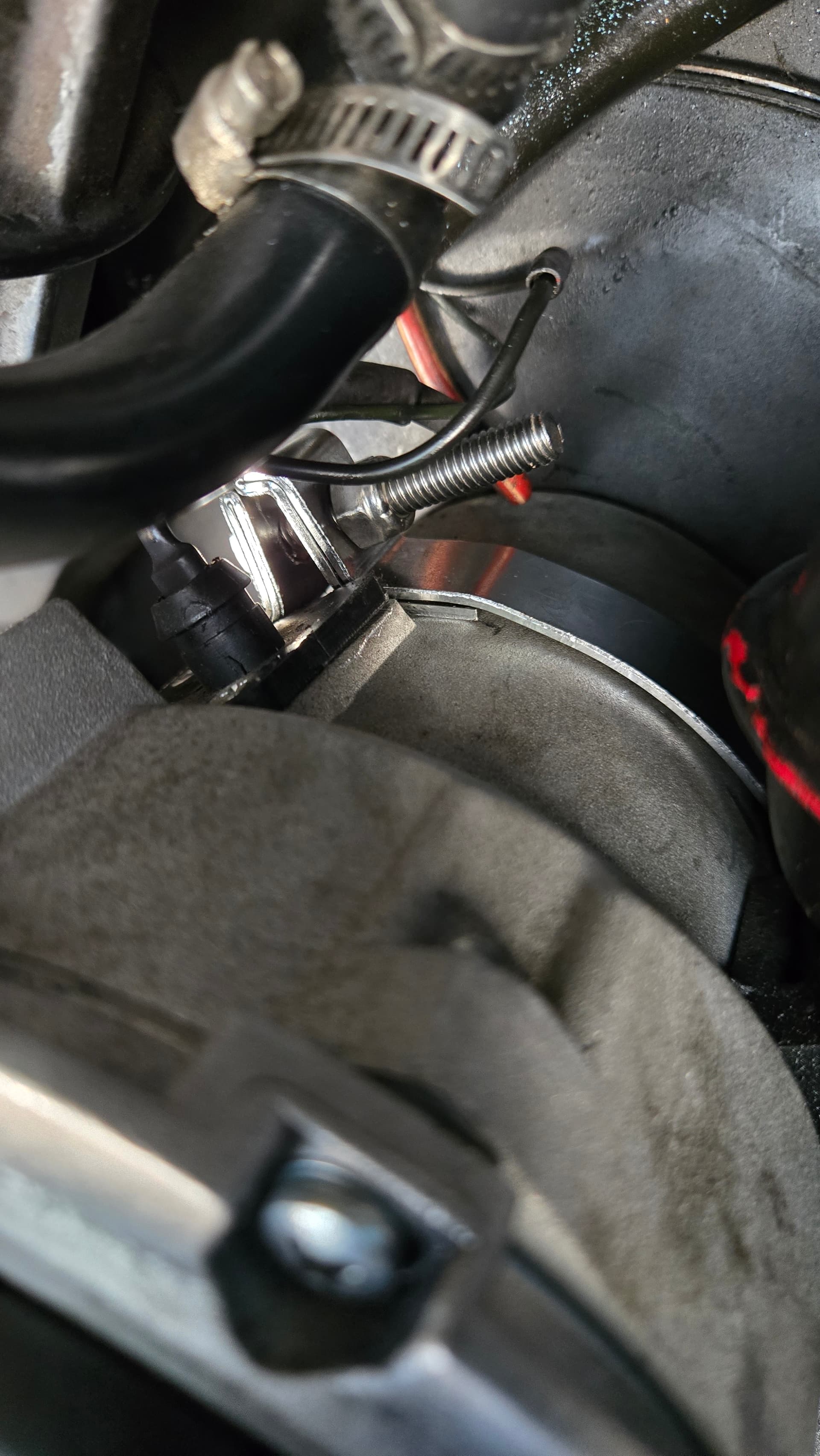

Hello tous, petit retour du montage de la bride sur l alternateur…comment dire, une chiasse à monter car vraiment peu de place avec le carbu central, gros doigts s’abstenir​:rofl:..
J ai reussi en l’ouvrant beaucoup puis en la tordant et en faisant levier à differents endroit notamment au niveau carbu..et une fois en place forcement il fallait encore mettre l’écrou et la vis, sans rien faire tomber et en détordant la bride ..bref, un truc que je pensais faire en 15 mn m’a pris 1h bien tassé, et pas mal de sueur, mais c est bon :face_savoring_food:..
De plus la bride que j ai acheté est bien plus solide et epaisse que celle que j avais d origine, je pense donc que cela va durer bcp plus longtemps​:crossed_fingers::crossed_fingers:..
