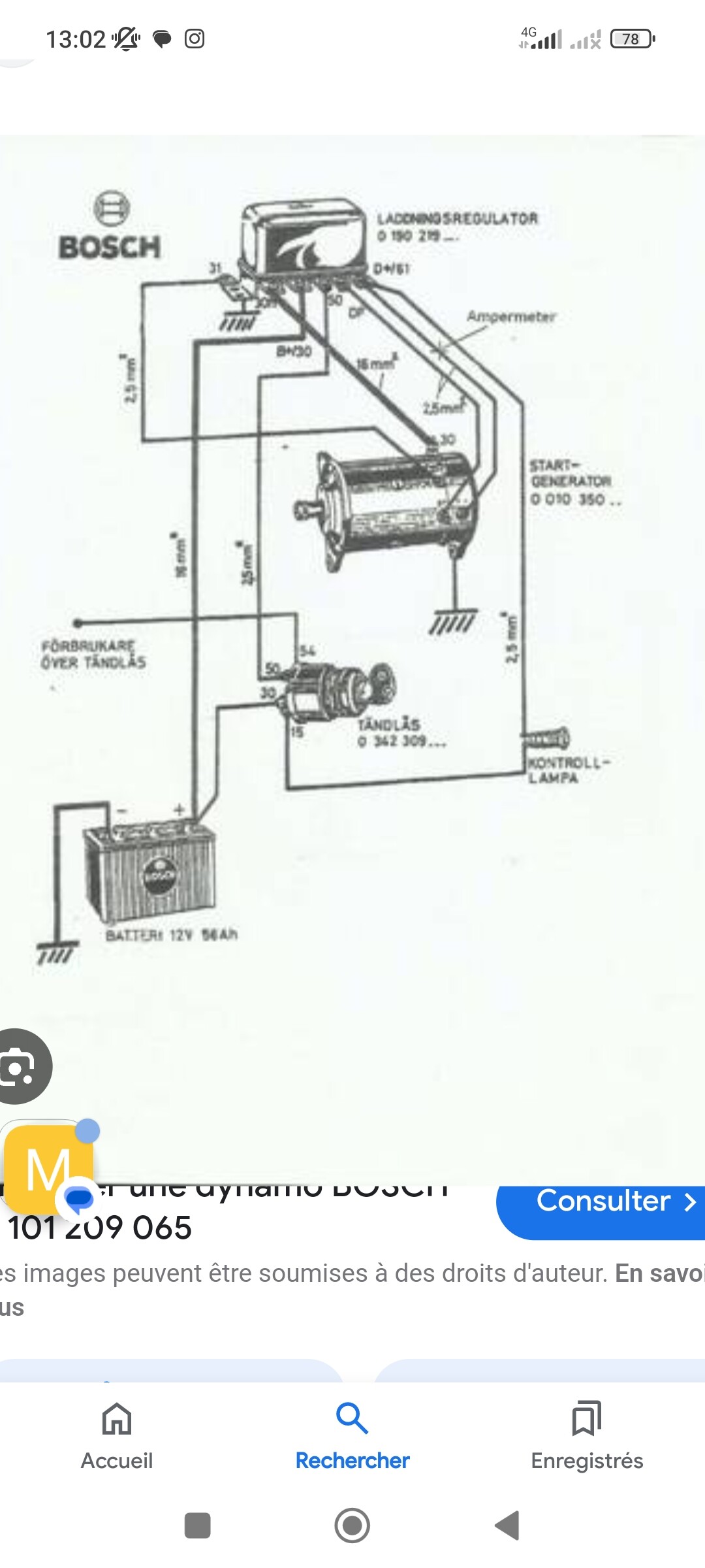

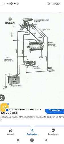

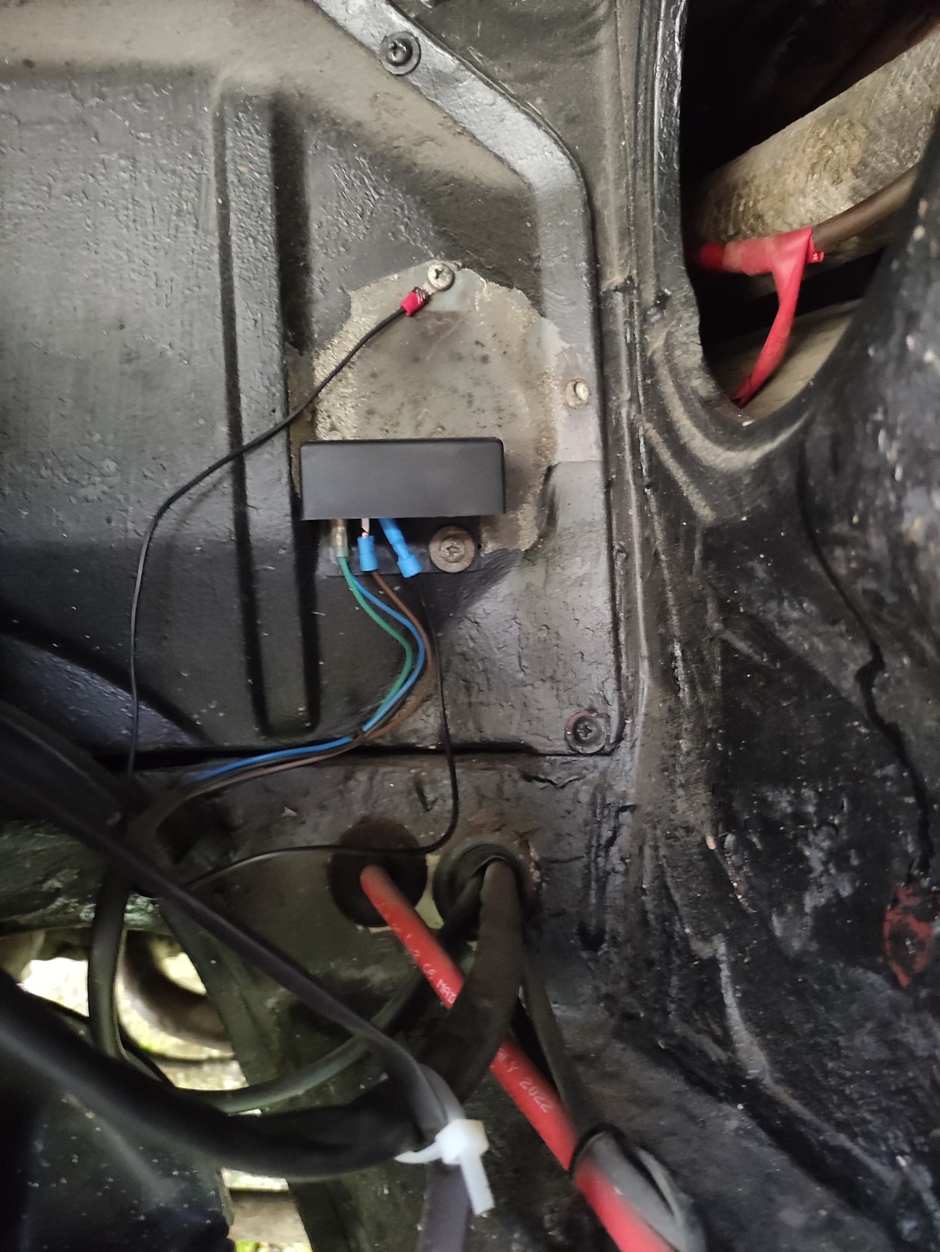

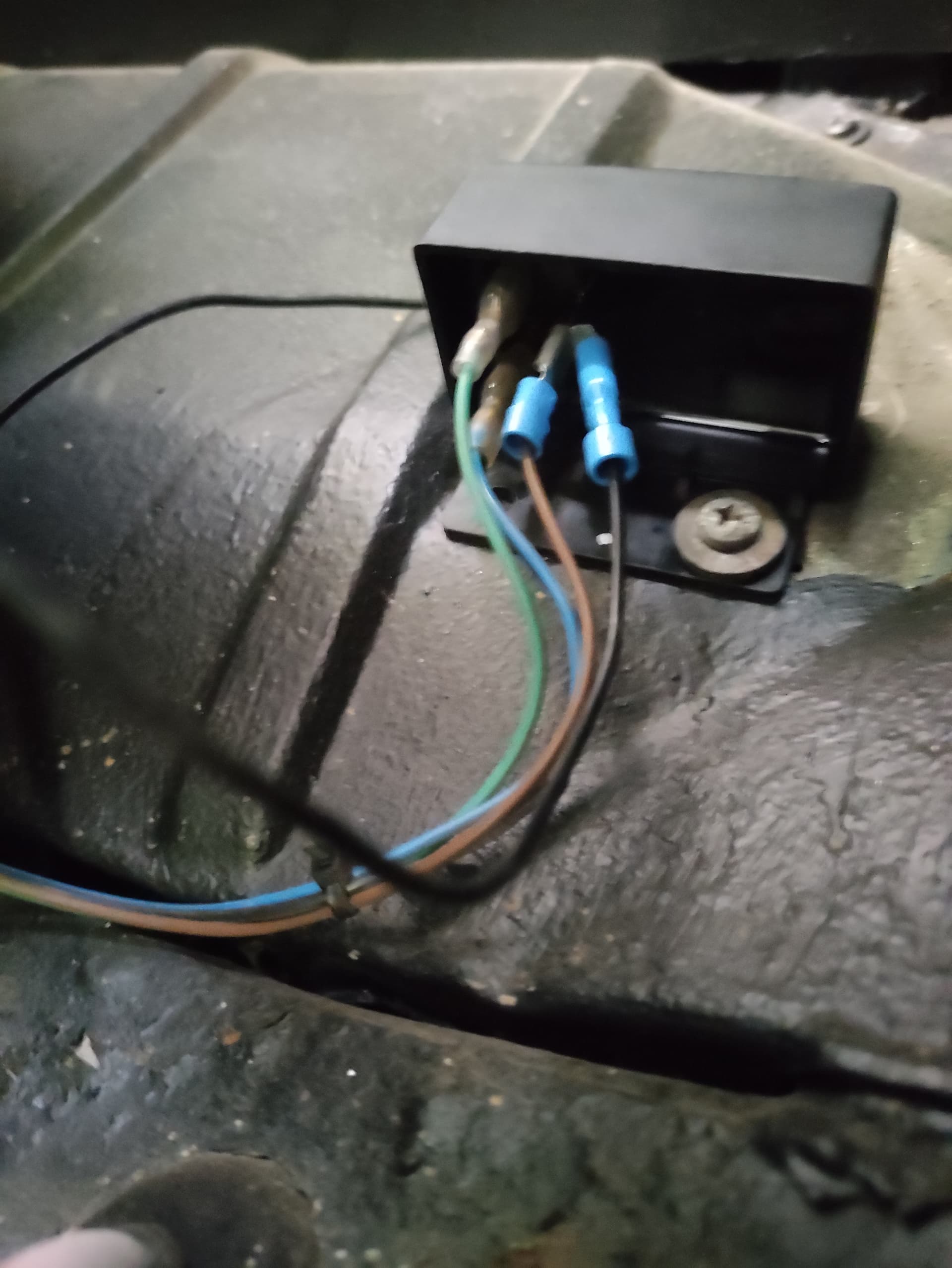

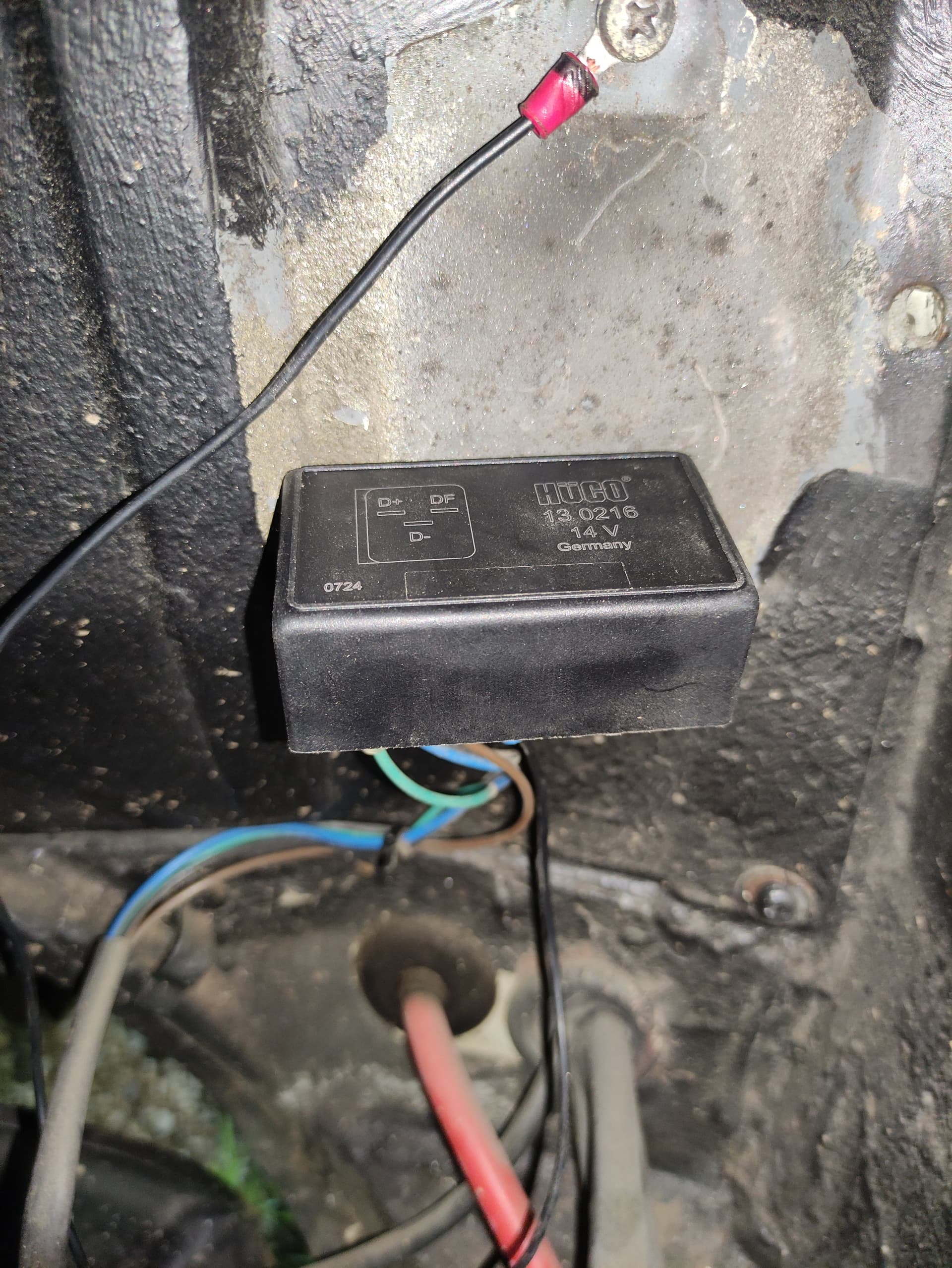

Bonjour, j’ai un problème pour brancher mon régulateur , je commence un peut a touché à la partie électrique mais voilà c’est en cours d’apprentissage,
Pour information je pense le régulateur coupable car lorsque je mets le moteur en route , la tension monte rapidement au dessus des 15v, au début c’était un fusible qui a sauté, le compte tours et le voltmètre ne marchés plus supposant qu’il étai peut-être trop faible par apport a se pour quoi il était prévu je suis passé de 5a à 8a (pour un test) , le 8a a également sauté, j’ai donc repris l’ensemble de mes branchement de mano,et laisser le fusible en question retirer, et tester avec un voltmetre dans la prise allume cigare,ça semblé être mieux mais au bout de 30 seconde de chauffe du moteur, la tention c’est remise a grimpé…
Voilà si quelqu’un a déjà brancher se modèle (acheter chez SK )

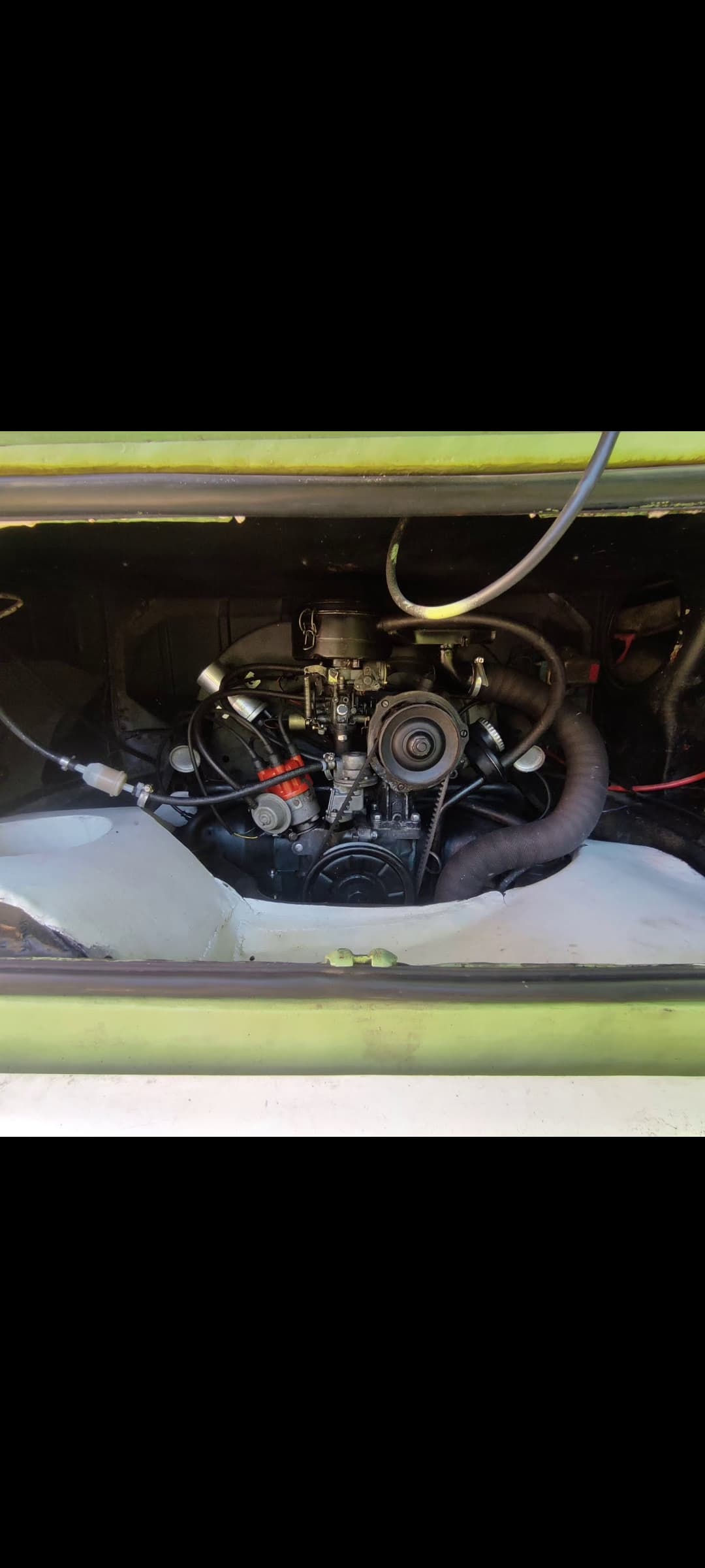

J’ai un moteur 1200cc , passer en 1400cc par mon garagiste, sur un T2ab
Merci d’avance
