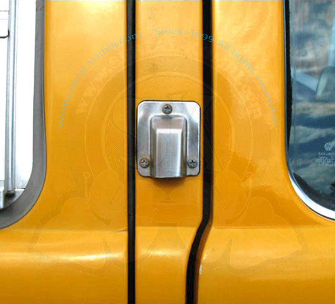

De mémoire, tu dois déconnecter le tuyau d’évacuations des gaz au niveau de la cheminée du frigo, dévisser le “cache évacuation des gaz brûlés” (voir lien), et tirer le tout par l’extérieur, tu auras ainsi accès au raccordement du tuyau à la sortie…

J’ai bien le cache mais je ne vois pas comment fixer le tuyau carton…

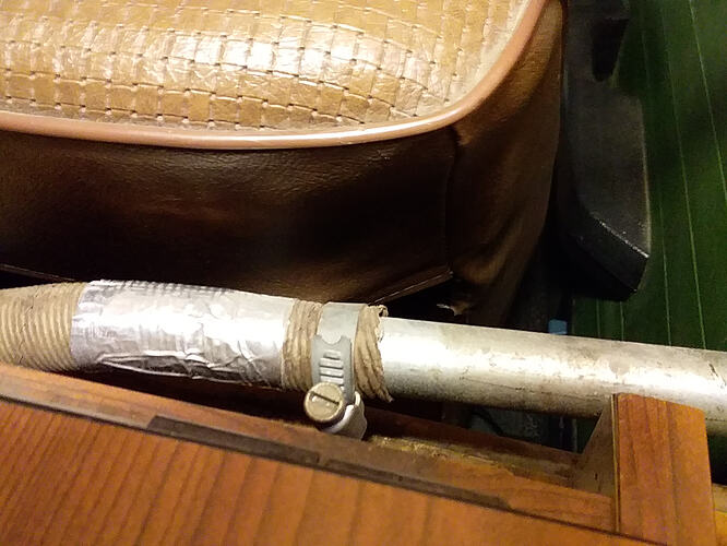

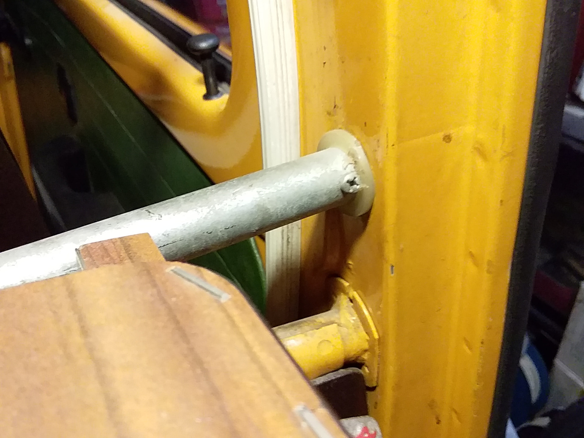

Le tuyau est donc visible entre le meuble et le pied milieu ?
Je t’ai tout expliqué, peux pas faire mieux………
Le tube fait 18,5 de diamètre et 15 cm de long pour la partie visible.
