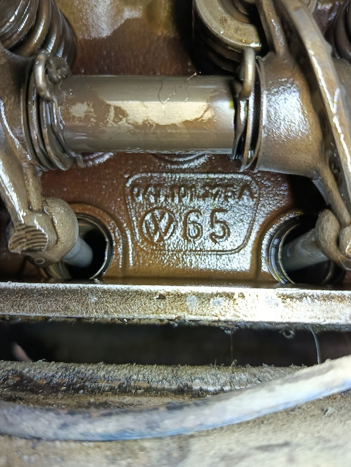

mes culasse sont de 043-101-375 A 65

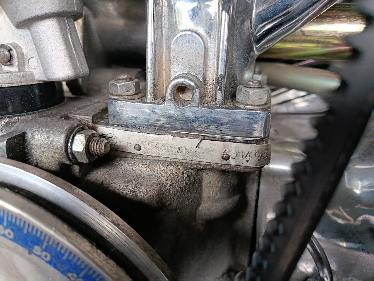

et mon numéro moteur

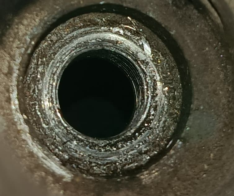

Je rajoute une photo du filetage des bougies
Je n’arrive pas a mesurée précisément la longueur du filetage
il faut mettre le piston au point mort haut, insérer une tige filetée de 6 ou 8 et avec un tube coulisser jusqu’au puit de bougie.
retirer le tout sans bouger, mesurer et soustraire la hauteur de la chambre de combustion.
ou avec une jauge de profondeur mettre un tube jusqu’au puit de bougie, mesurer et soustraire la hauteur de la chambre de combustion + la longueur du tube
Bonsoir, il y a aussi la solution de compter le nombre de filets avec la partie courbée d’une pointe à tracer .
Culot court. La différence est flagrante entre long et court
bonjour
j’ai essayer de compter le nombre de filet et je dirais 8 !
