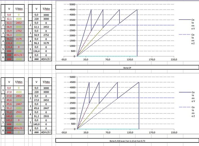

tu peux faire réétager ta boite 1600 en changeant le 3ème et la 4ème aussi style 1.12 et 0.73 sans changer le couple conique

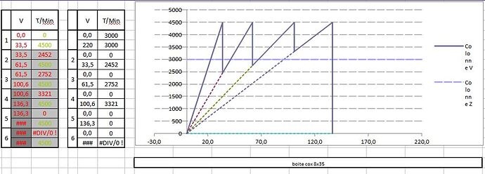

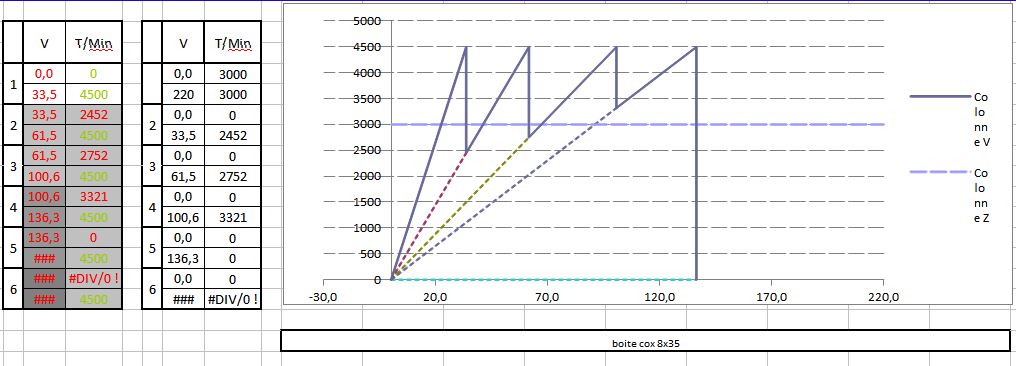

Etant donné ton objectif et ton moteur, le plus adapté aujourd’hui serait la boite de cox 8x35 avec 4ème en 0,93 avec le kit existant + légère modification OU monter une boite CP qui est du bolt-on (aucune modif) oue ncore faire réétager la tienne mais au niveau prix ce n’est pas forcément moins cher.
avec pneus 195/70x15
comparaison boite CP, boite 1600 réétagée et boite cox 8x35
régime maxi sur les intermédiaires 4500rpm
couple maxi 3000 rpm (en pointillé)

Ne t’occupe pas de ces tableaux de la colonne centrale.
j’ai fait une copie écran du logiciel mais je n’ai pas entrer les infos pour que cette colonne soit effective.
Ce qui importe le plus ce sont les courbes et éventuellement le 1er tableau pour avoir les régimes et chutes de régime exact entre chaque rapport selon l’étagement.
