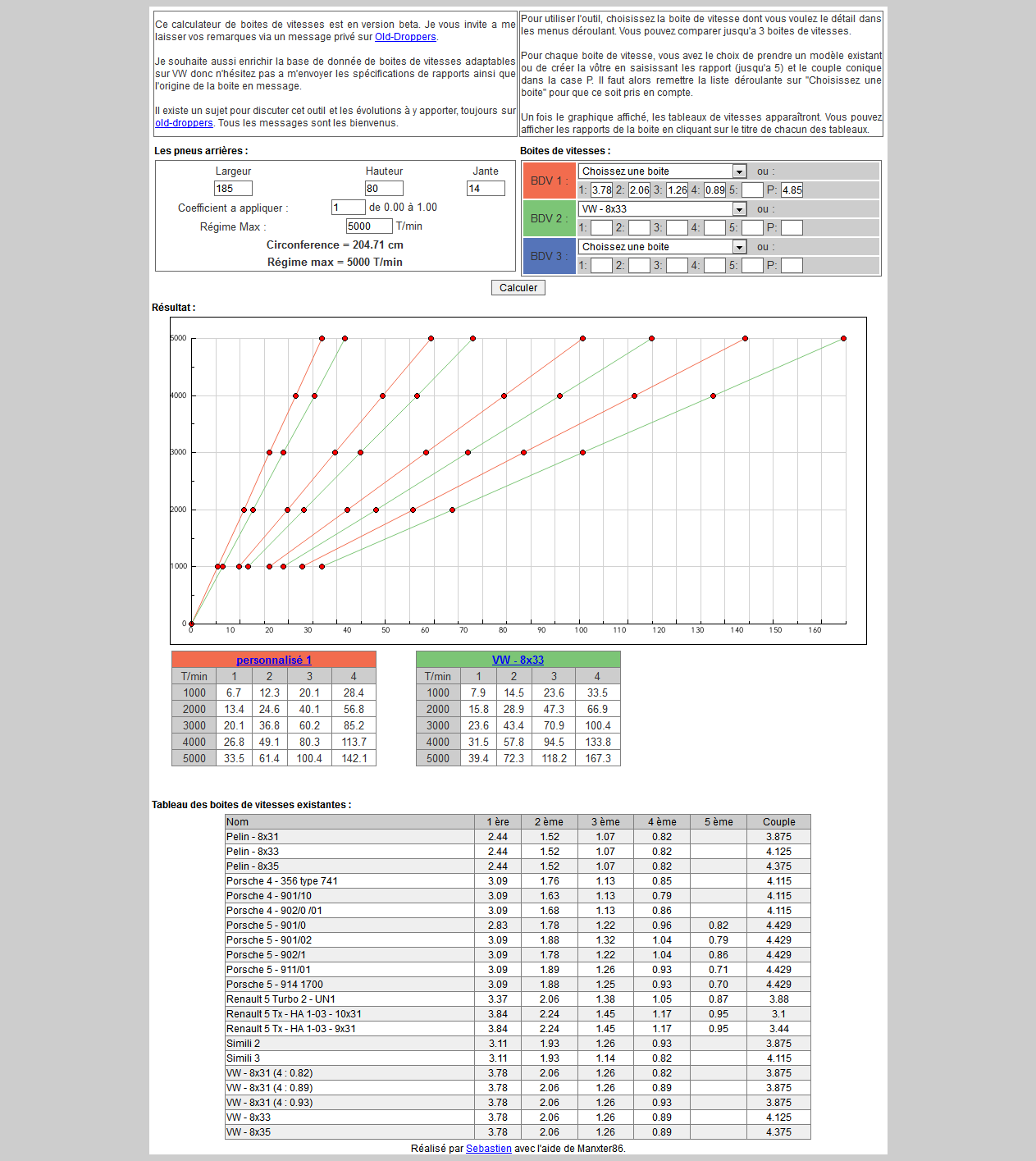

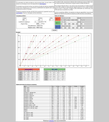

Bonjour, je suis monté en 8/33 avec un type1 1968 depuis quelques années et je descend en France régulièrement (850kms) sans souci et sans devoir descendre un rapport. Je suis monté avec des amorto neuf (kayaba gris de mémoire) en hauteur d’origine et je n’ai pas de souci. Et franchement, j’avais une barre stab à l’arrière, je l’ai démontée, je trouvais cela plus dangereux qu’autre chose. D’accord ça tiens super bien la route avec un vent latéral, mais quand ça décroche, c’est violent, du genre tout ou rien !! Depuis j’ai investi dans une direction à crémaillère et plus de souci.
merci pour ton retour. Tu as quoi comme carbu sur ton 1968?
2 Weber en 40. Je te mets pour info le comparatif boite d’origine (la mienne c’était une CM, plutot rare) boite cox 8*33 que j’avais fais à l’époque. La boite est montée depuis 2017 et aucun souci. Mais j’ai un panel, c’est léger.
