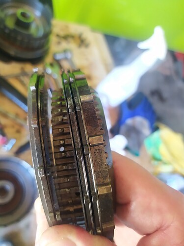

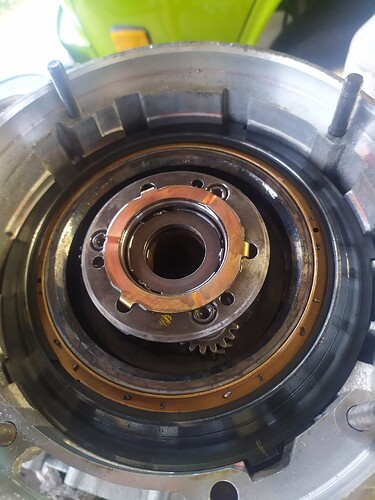

Quelques photos un peu en vrac pour illustrer l’état. Les pièces d’usures sont « normalement » usées mais j’ai de la casse. Le BV « Body Valve » semble en bon état.

du coupe je démonte toutes les pièces méca (hors pièces d’usure normale) pour comparer avec celle que j’ai de cassé (planétary « planétaire », free wheel " roue libre", roulements, ressort) et comparaison des bagues de calage et d’usure (thrustwashers).
Les pièces sont en bon état. Seul le planétaire est marqué mais n’a pas de jeu.
J’ai donc décidé de garder ces pièces qui sont au passage a priori similaires aux boites de T3. Je vérifierais plus tard avec plans/références.
J’étudie quand même d’où peut venir le problème que j’ai eu. Et je m’aperçois que sur les 2 boites, l’empilage de certaines disques de frictions ne sont pas bons. Ce qui explique pour moi l’usure prématurée du planétaire.
Il manquait également une bague de calage dans ma boite. J’ai longuement hésité a prendre un kit de réfection complet des pièces d’usures, mais j’ai opté pour un remontage avec les meilleurs pièces des 2 boites. Vérification des jeux, serrage au couple de la « Break band »
