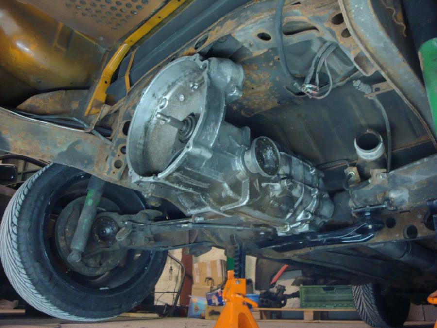

Afin de préparer mon prochain travail d’hiver, je cherche des personnes ayant fait l’installation d’une boite 5 porsche type 901ou 915 sur un bw.

tham aussi a fait ce montage ![]()

les montages sur german aident bien mais ils sont pour cox ou 181, aucun pour bw.
le montage pour un bw est différent au niveau de la fixation boite, longueur de cardans…
par contre bonne info pour la fouchette.
pour le mécanisme a voir lors du montage…

tu a the thing qui a fait le montage,il roule depuis plus d’un an avec et il est très satisfait
tu sais si il a détaillé son montage sur un site ou un blog?
j’ai vu un bus passer en 901 chez Blackhands, au bout de quelques jours de galère, ils ont préféré chercher le support de boîte d’origine (donc celui qui vient du châssis d’une Porsche), plutôt que de continuer les travaux d’adaptation.

par contre c’est un bw de 78, donc boite fixée au milieu aussi.
dans mon cas sera fixée uniquement a l’avant et via la traverse moteur ar ![]()

Juste l’Av et l’Ar de la boite?? perso avec une barre stab façon gruyère et des Watt je ferais pas sa !!! ![]()
Comme pour le Montage des BV 2L T4 sur T2a greff un support moteur de T2B.
Ou comme dans le Bay du mémé mag ou ils ont fais un cadre et fixé des silent-bloc.
Perso Greff de support Haut de T2B… Je suis en cheville avec Roo pour aller découpé un toit de Bay pour sont Westy.
Et il y aura surement les fixation de BV !! Tu serais intéressé??? Si oui demande à Roo pour quelle se renseigne si possible !!

la traverse ar est renforcé
pour l’instant elle encaisse bien le 1915 (j’ai fait plus de 4800km depuis le montage).
comme le moteur ne sera pas plus puissant ça ne changera pas grand chose & elle devrait supporter l’ensemble.
merci pour le support boite mais j’en ai un d’avance qui attend sagement au cas ou ![]()
d’origine sur les 912, la boite et moteur sont solidaire! fixation de l’ensemble moteur/boite par le nez de boite et l’ar du moteur ![]()

Le truc c’est que la boite porsche est peut etre plus courte, et que d’apres a ce que j’ai entendu le moteur serait alors 2cm plus devant que l’origine ![]()
dans certain cas la fourchette est inversé mais dans mon cas c’est bon j’ai vérifié a midi.
il semble que pour certain il y a des pb de longueur de mécanisme …mais pas plus regardé que ça !
