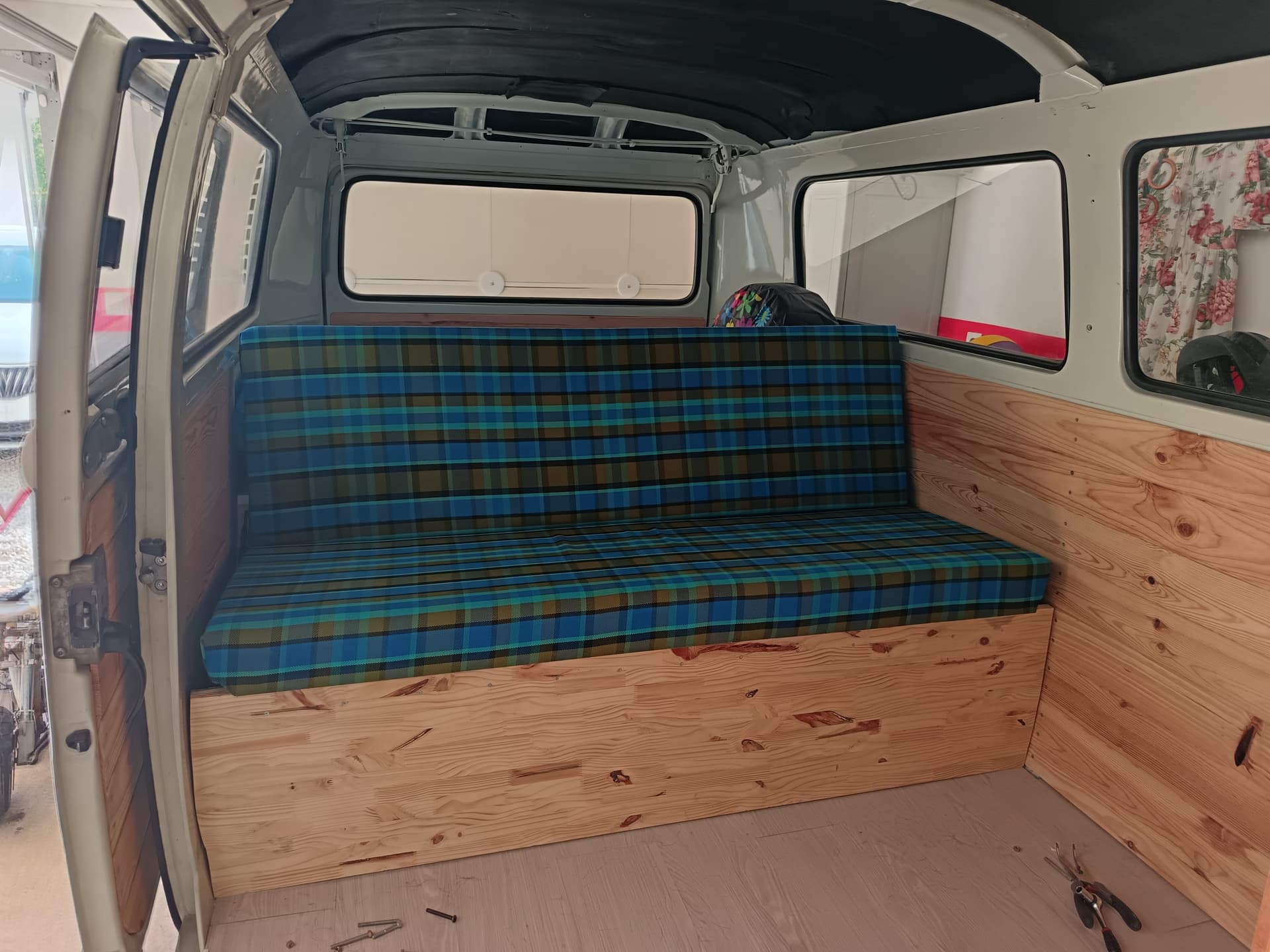

Je suis en train d’aménager l’intérieur de mon combi.
Je bloque un peu sur le choix du ciel de toit et je manque d’idées à ce sujet.
Je vous joins quelques photos de l’intérieur pour vous donner une idée.

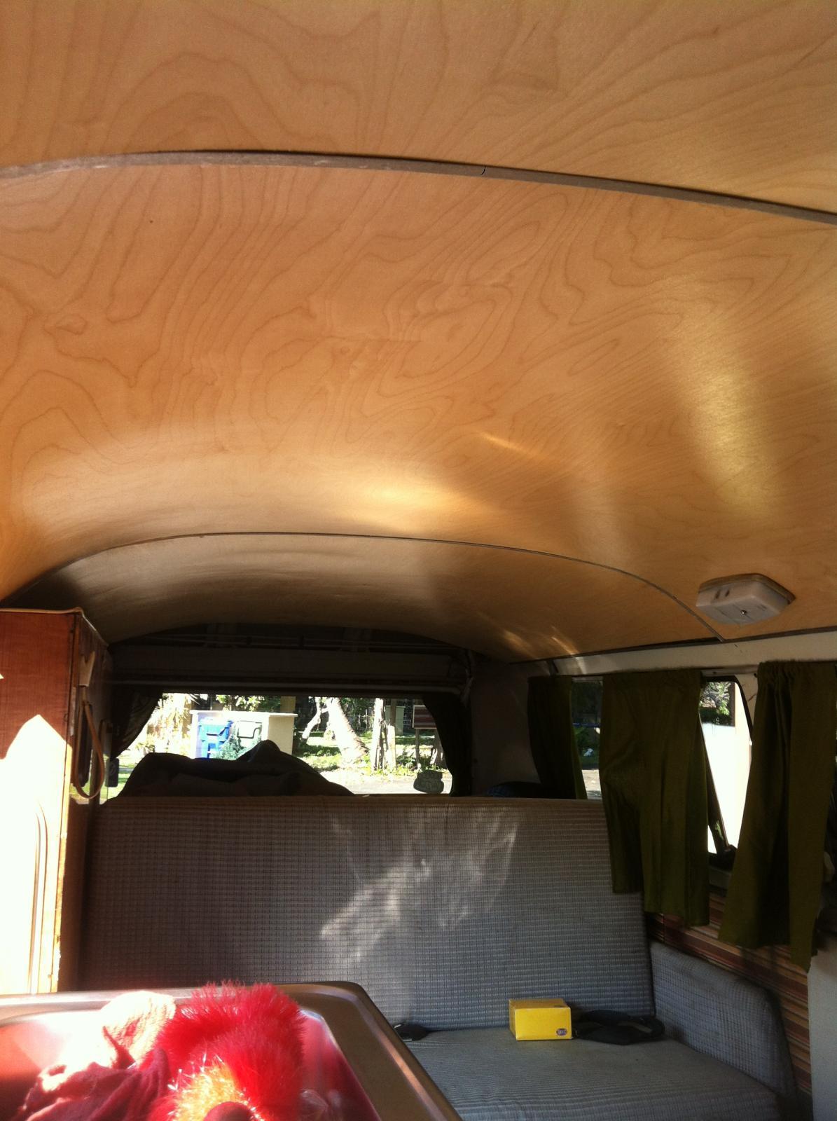

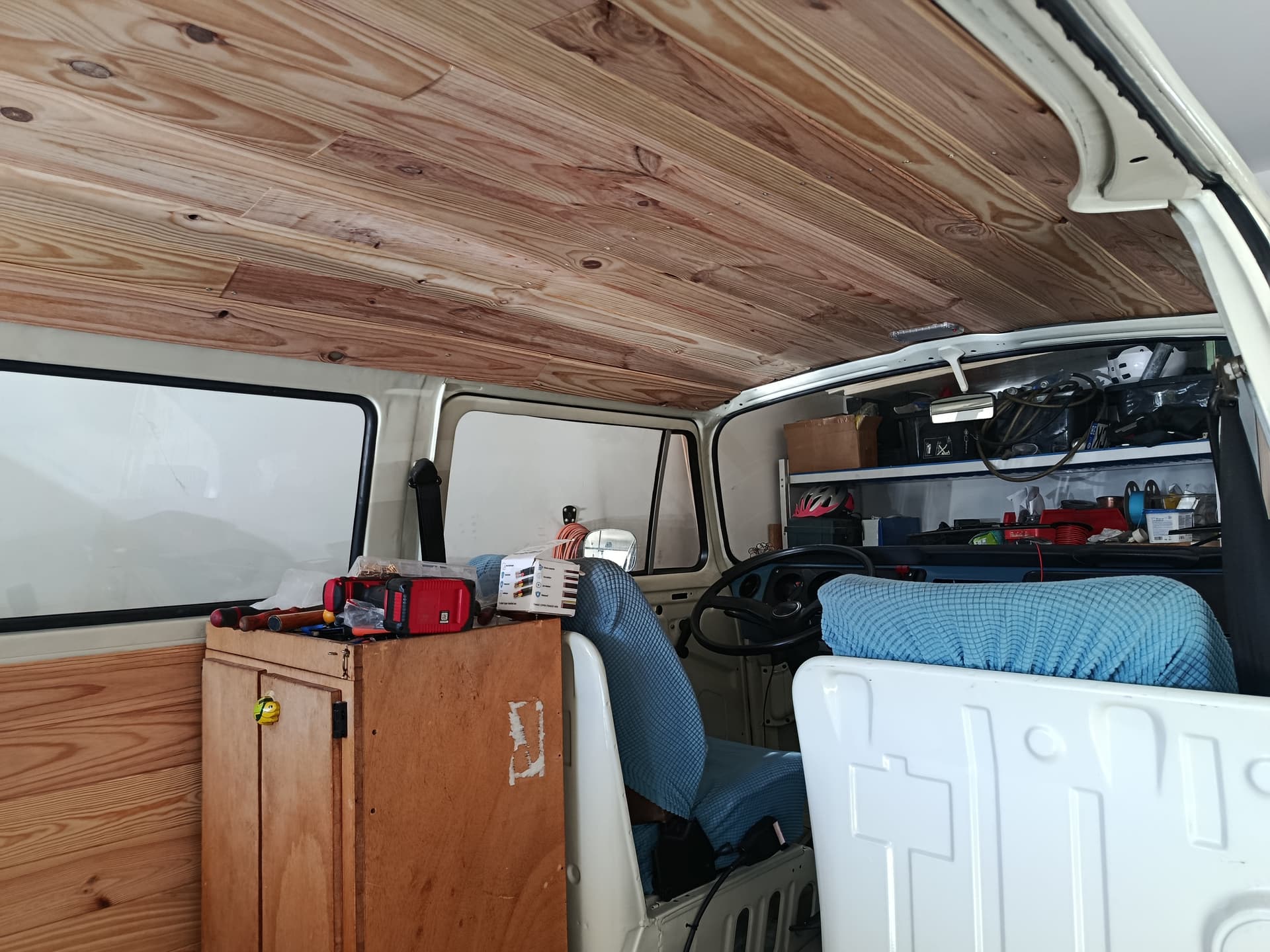

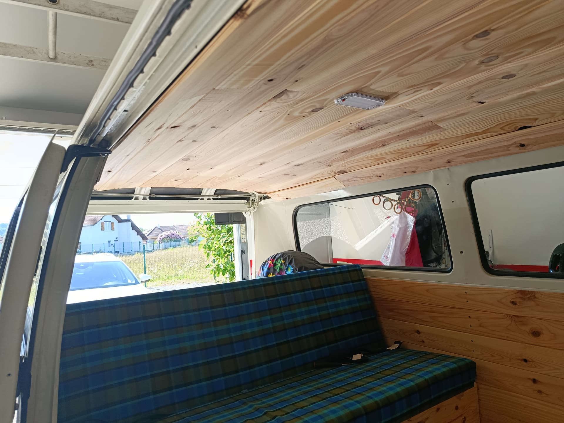

ciel de toit style westfalia , ca rend tjs bien … tu peux le lasurer à ton gouts … moi j’avais mis des cornieres en J pour le maintenir
exemple via google

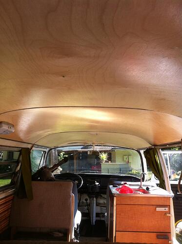

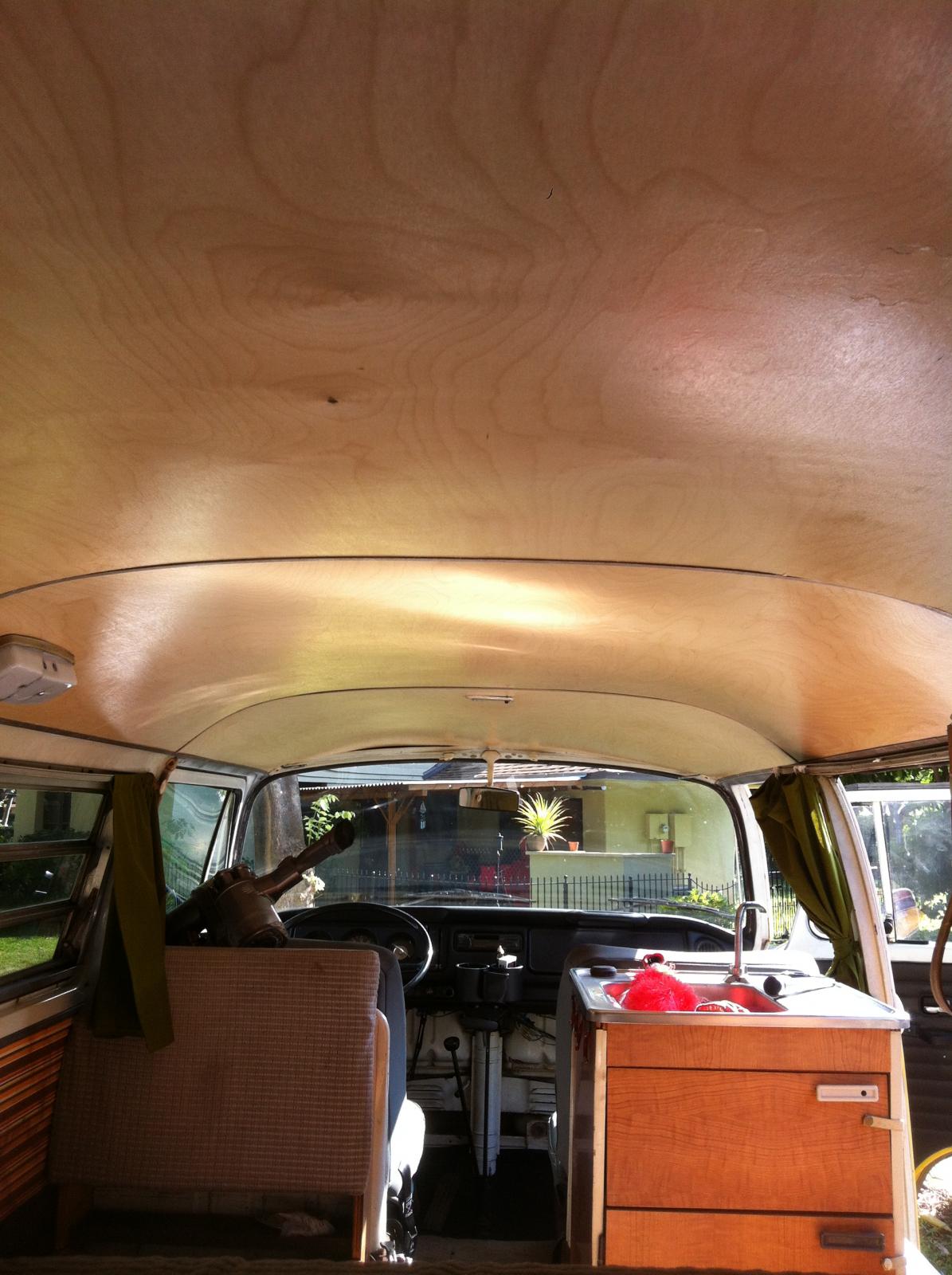

J’ai fait le mien en cp…

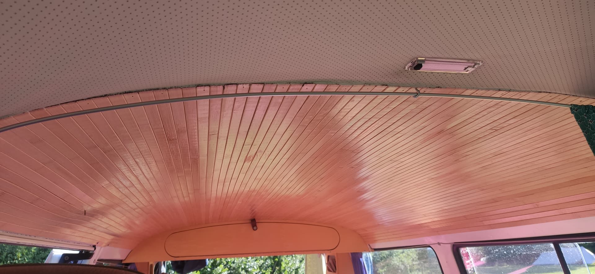

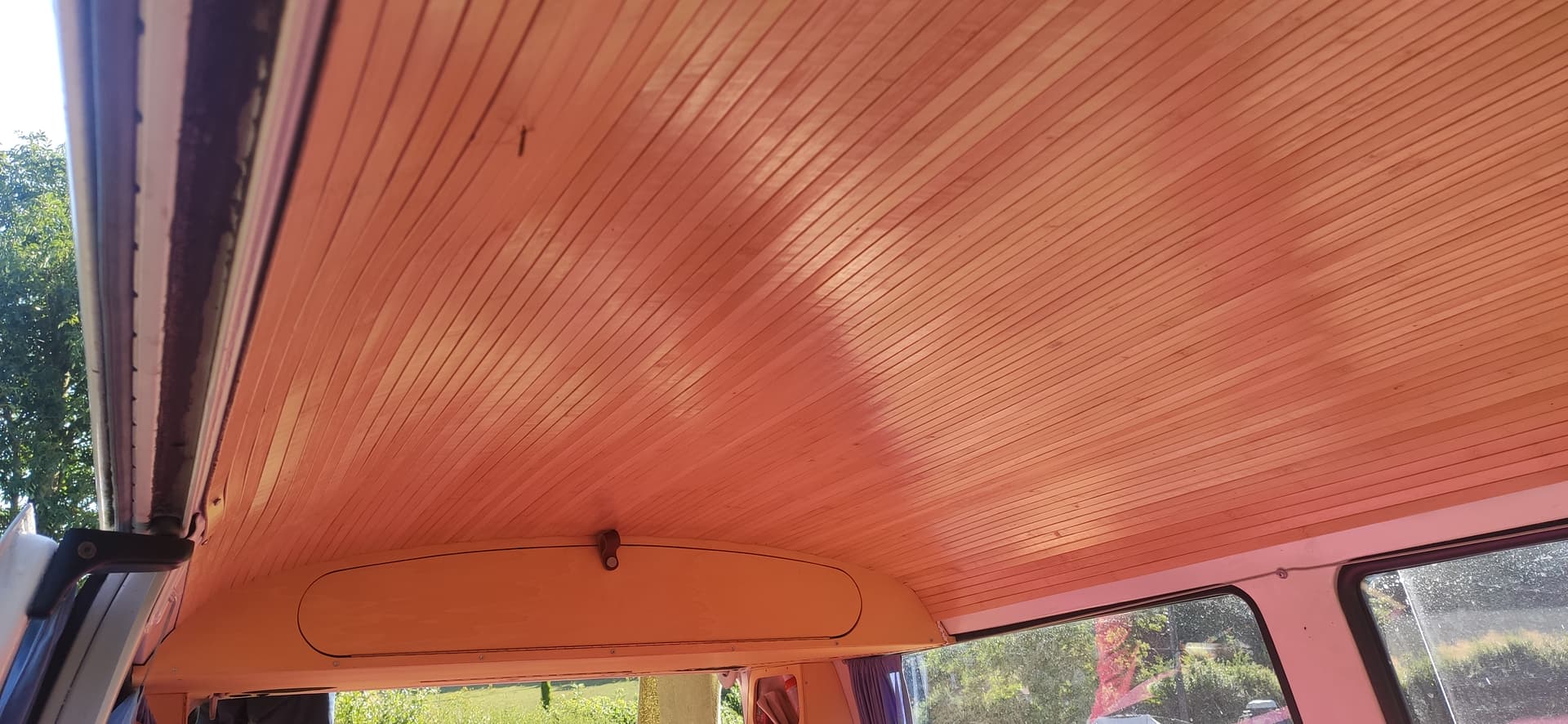

Tapis en bambou, longueur de 2 mètres, largeur des lames 18mm, s’adapte à toutes les formes :grin:
Les 2 mètres débutent de mon rangement arrière jusqu’à mon ciel de toit de la partie cabine.
J’aime bien le bambou
Ou tu la acheter ?
Et comment tu a fait pour le fixer ?
Si je devais refaire le mien, je t’y collerai du marbre de partout
Comme la voiture du président :scream:
J’ai fais 5 arcs en bois qui suivent la forme du toit puis Scotch double face et des petits clous toutes les 4 lames à la cloueuse pneumatique.
Ça bouge pas d’un poil.
Et le tapis, je ne sais plus où je l’ai acheté :pensive_face: désolé.

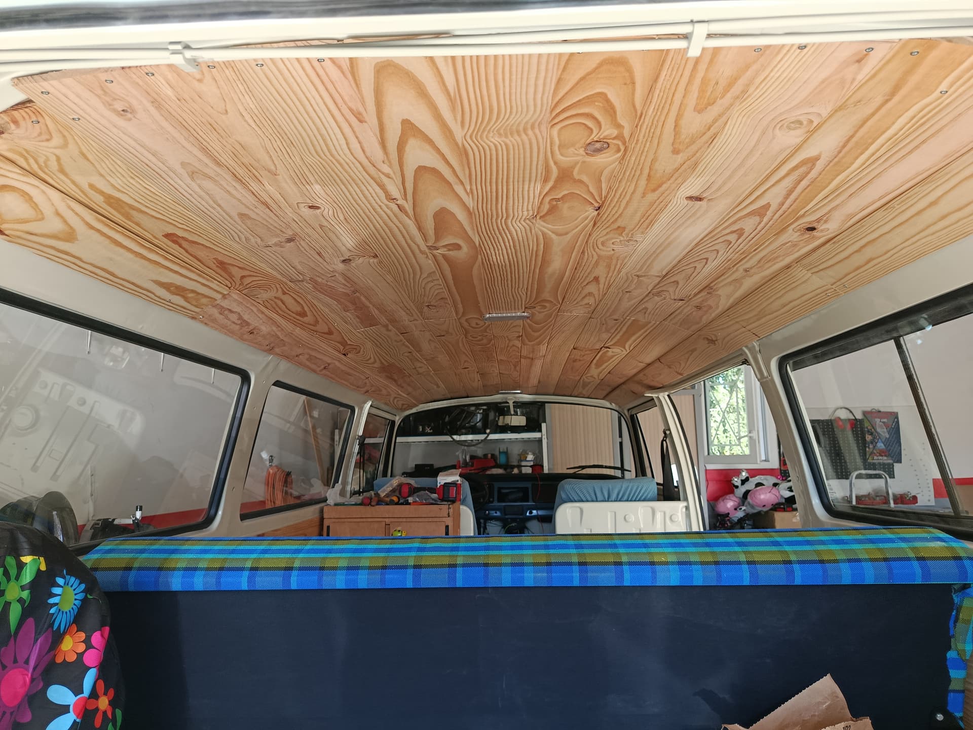

salut
voici mon nouveau ciel de toit
