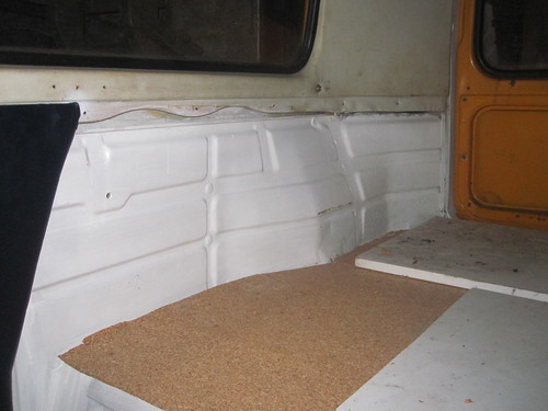

Nous refaisons les panneaux intérieurs du combi avec de l’isorel. seul un panneau nous pose problème, côté passager, le dernier au fond prêt du haillon ci-dessous la photo:
IMG_4861
La première découpe ne passe pas. Le gros problème c’est cette bosse naturelle de la carrosserie. Le panneau est fixé par des vis sur le haut et c’est tout. Le bas ne suit donc pas la carrosserie et comme des cheveux le matin, il bique !
Le précédent était pourri par une fuite d’eau. mais il était attaché de la même façon et suivait la carrosserie.
Il y a un truc ? Les panneaux d’origine sont peut être tordus en usine. Dois-je appeler Gérard Majax ?
Vais-je devoir percer en bas pour faire tenir le panneau ? Si on pouvait éviter, ça serait cool.

en fait les panneaux sont pré-contraint lors du collage de la mousse/sky…dans ton cas mouille légerement ton isorel et fixe le avec des vis le temps qu’il prenne la forme…

on va tester la méthode de l’isorel humide. et si ça passe pas, on trouvera une autre solution. Peut être avec du chewing-gum et du durcisseur !!!

voilà le résultat avec du coco.
c’est une idée parmi tant d’autres.
