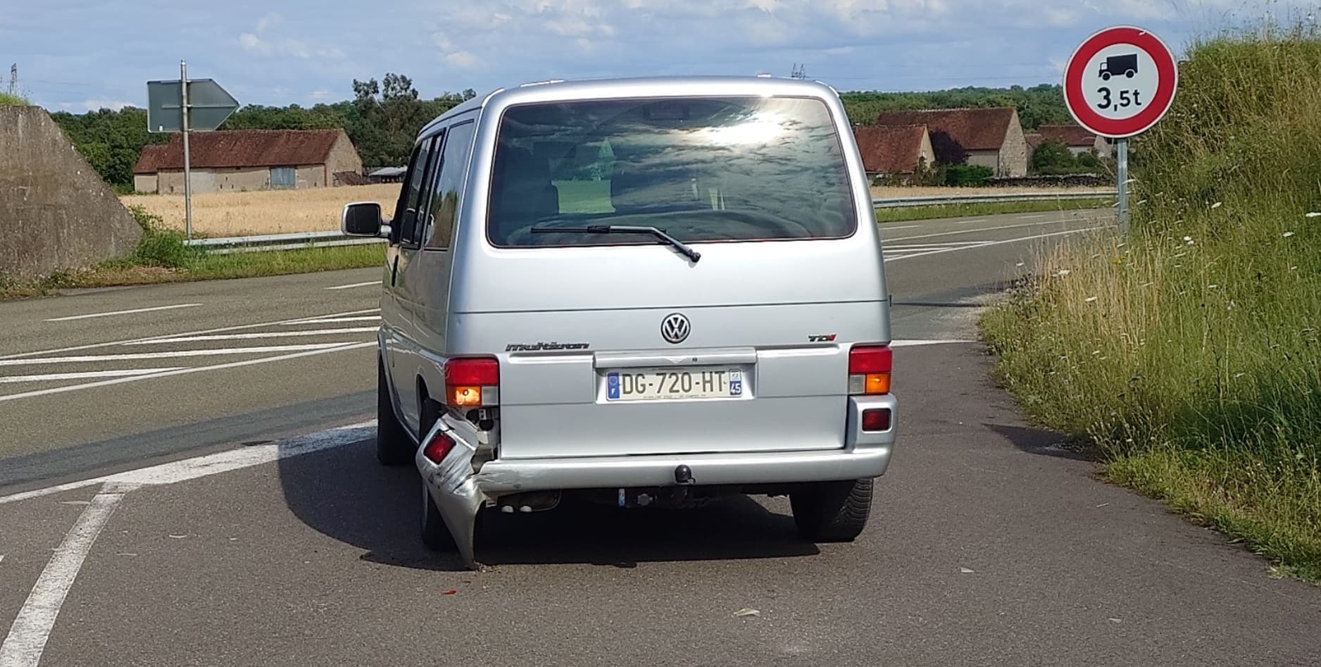

Début de semaine dernier un jeune permis Marseillais d’à peine plus d’une semaine, à découvert avec stupeur que plus au nord les gents s’arrêtent au stop. :astonished:
Trop tard pour éviter le cul du T4 malheureusement.
Le Panzer prend la direction de la carrosserie, saufs que son CT était prévu vendredi dernier! ha!

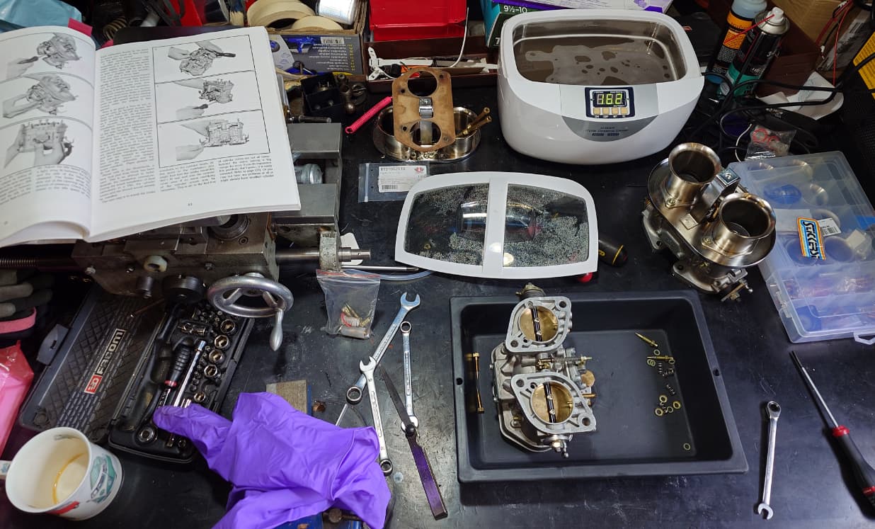

La suite, dépose et démontage des carbus puis séance barbotages au ultra sons.
propreté de l’ensemble OK
A se stade j’ai ressort le livre de BOB TOMLISON’S « Weber Tech Manual » que je ne peut que vous conseiller pour les montages carburateur IDF.
Et merci BOB! car je me suis rendu compte que je n’avais jamais jusqu’ici régler les vis de by-pass d’air!
Cela n’avais pas posé de problème à l’E85, mais rendais le moteur très instable au sans plomb.
Remontage OK

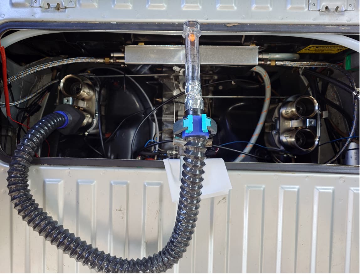

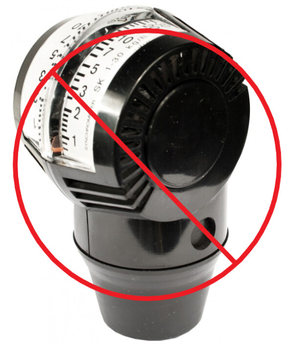

Réglage de la synchro avec un outil maison.
Je n’utilise plus cet espèce de m***e depuis que j’ai du aller chercher dans un cylindre les morceaux du contrepoids en laiton qui s’en était détachés.
