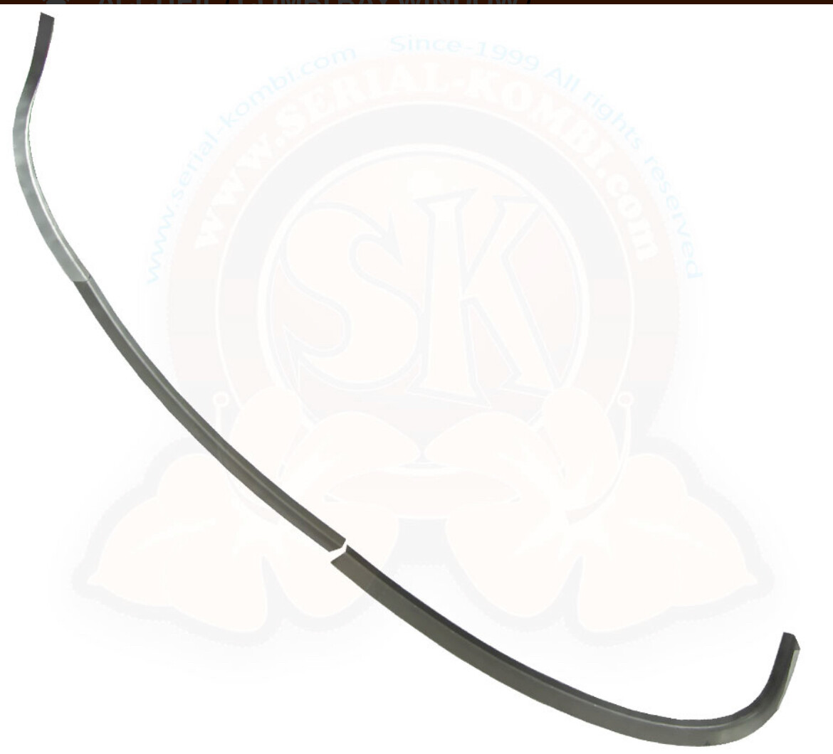

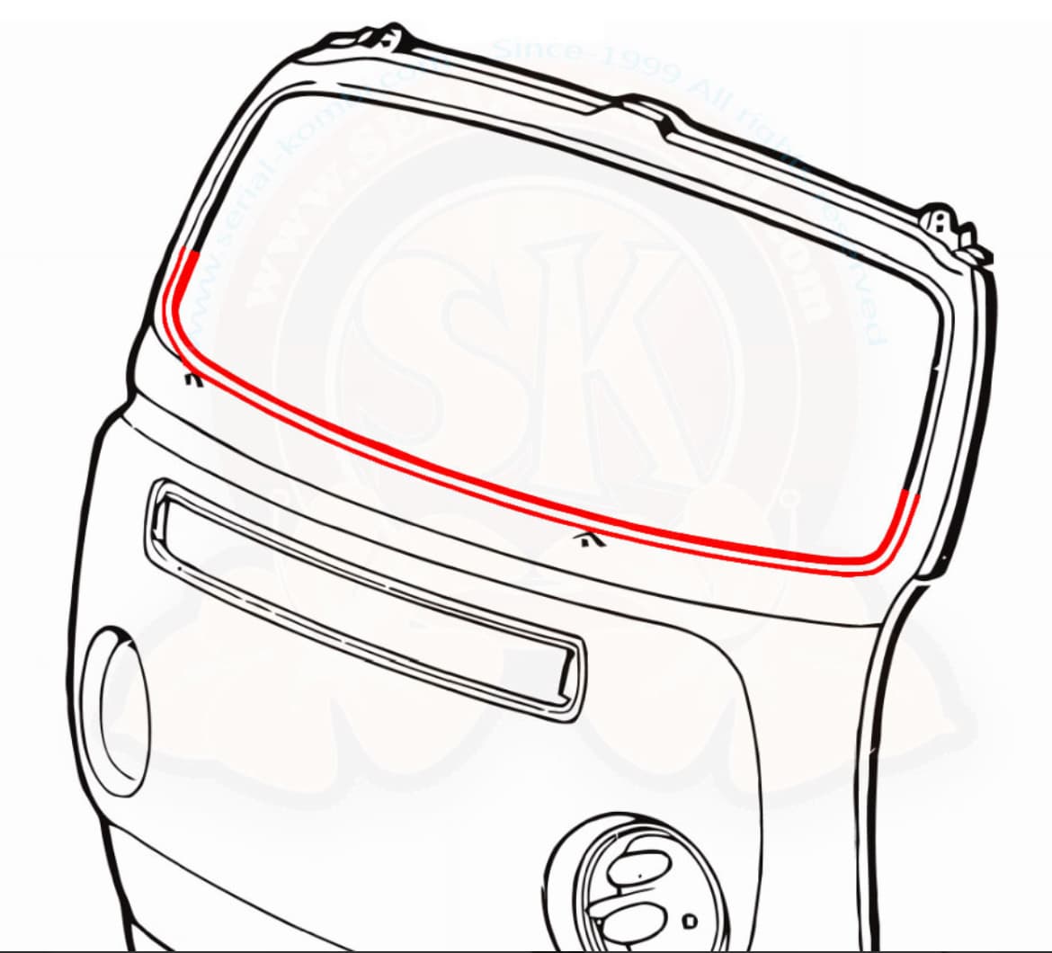

Utiliser ce type de pièce ci dessous l’ajuster et souder en chaînage et ou la feuillure par point voilà
