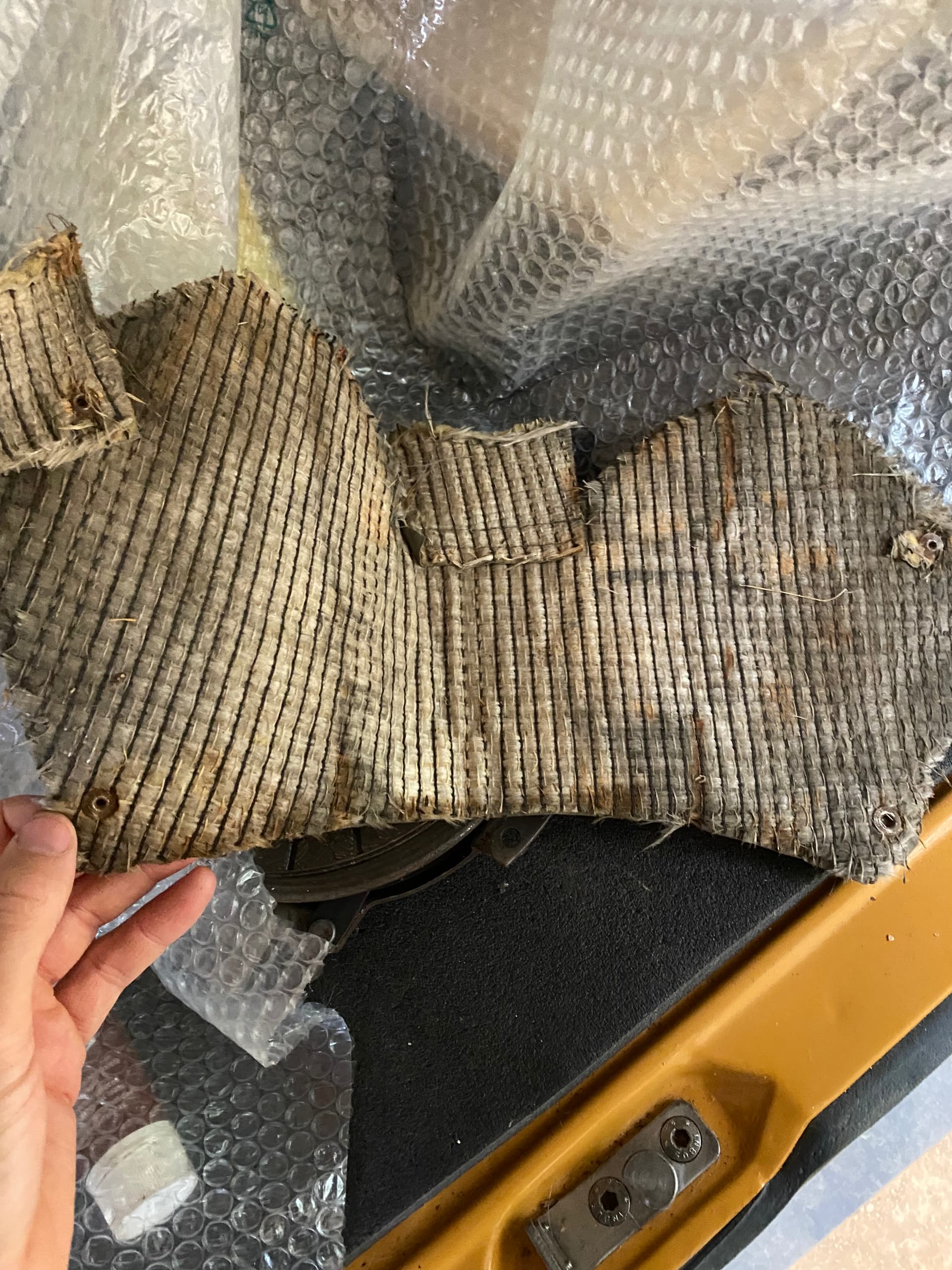

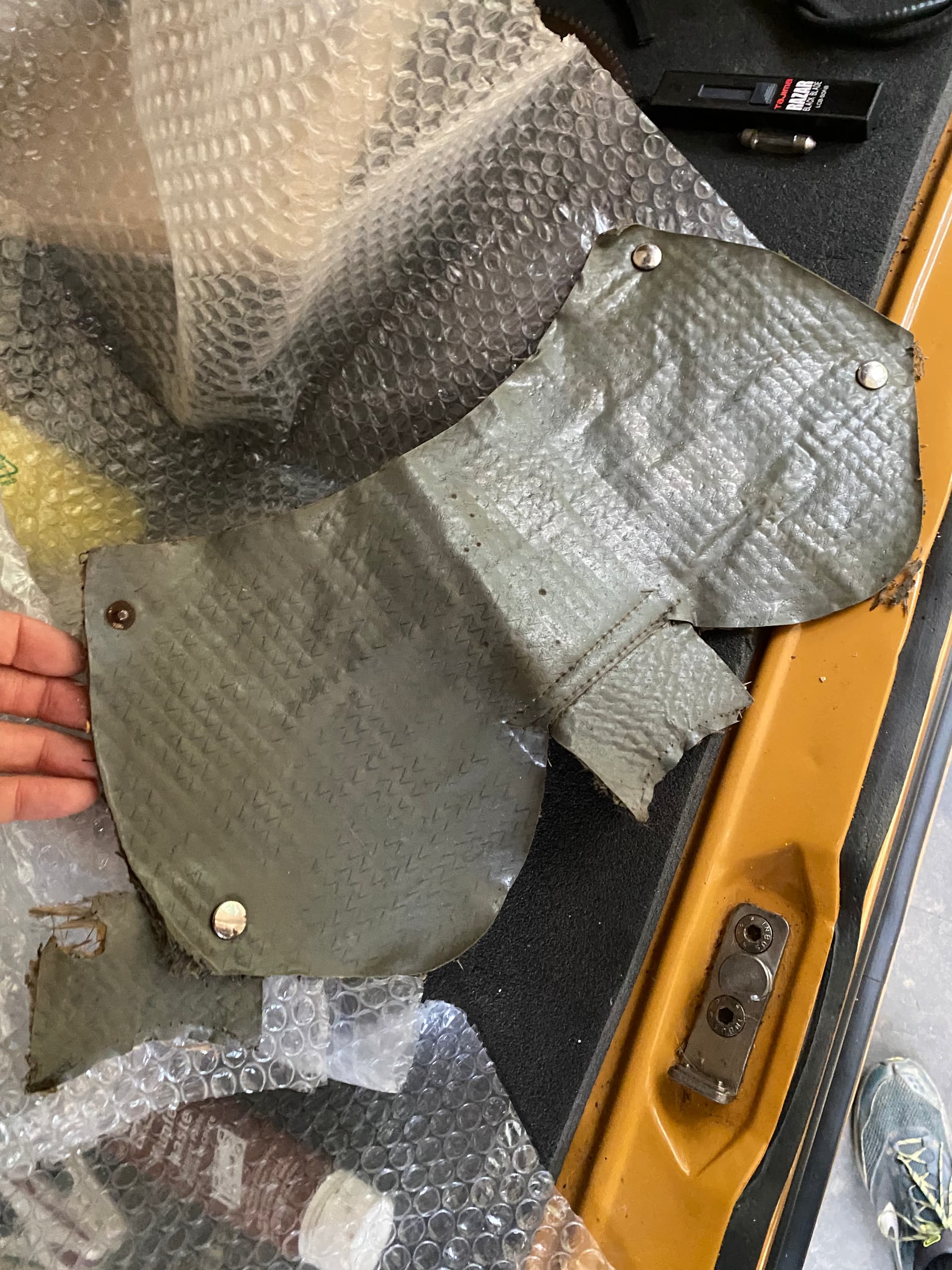

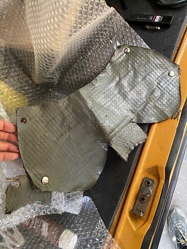

Au niveau du T à l’arrière, se trouvant sous la boîte de vitesse, j’ai une petite couverture pare-chaleur en revêtement skaï gris à l’extérieur. Mais côté intérieur j’ai l’impression que c’est de l’amiante.

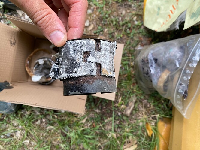

L’autre doute vient de l’intérieur des soufflés qui sont directement derrière les boîtes de chauffage. J’en ai ouvert une, elle est composée de ouate style protection de meubles pour les déménagements et dessous, il y a un revêtement contre une grille tubulaire qui elle, semblerait être également de l’amiante, mais je n’en suis pas sûr.
Dernière chose. Et là c’est avéré les manchons avant et après ces fameux soufflé sont bel et bien en amiante et je les ai enlevés pour les remplacer par des manchons en caoutchouc qui existe en revente.

Oui c’est de l’amiante, jusqu’aux 90’s on en mettait partout :scream:
Le seul moyen de s’en protéger c’est de ne pas y toucher, c’est quand on la casse que l’amiante libère des particules toxiques, pas en usage normale. Donc masque de filtration spécifique à cartouche filtrante, pas le masque tout venant de bricomachin.
Et pour finir de te faire flipper ou te rassurer, on peut inhaler des centaines et ne jamais rien avoir, comme on peut tomber malade avec une seule fibre, un peu comme la laine de verre.
En effet pas hyper rassurant.. j’ai finis par mettre un masque à cartouche filtrante. Mais remettre ou enlever cette fameuse couverture de chauffage, beaucoup ont dû se faire avoir…
Le joint entre la boite de chauffage et l’accordéon en plastique était en amiante aussi. On le trouve en neuf en silicone. La couverture qui couvre le Y en contient aussi, donc soit masque, soit tu touches pas et tu laisses…

Lors du démontage du moteur j’ai changé les 2 soufflets y compris les joints qui sont en plastique par des neuves car je ne voulais pas que des fibres se baladent lorsque le chauffage était en fonctionnement

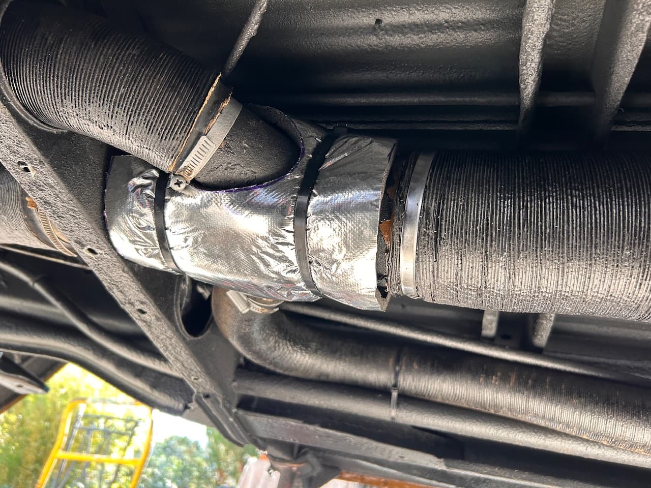

Pour les protections en y j’en ai démonté une avec les mêmes interrogations que toi, je ne l’ai pas remonté j’ai fait une protection avec du Néoprène avec une feuille d’alu
Comme toi j’ai regretté et le deuxième je ne l’ai pas touché
