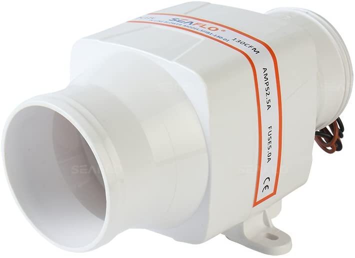

Il y en a qui montent ce genre de ventilateur en ligne (il fait le bon diamètre) sur le tube de chauffage, peu avant l’endroit où il monte dans la cabine - en enlevant le protège pédalier à l’avant du combi.
Par contre ça ne fait qu’une seule chose : faire passer plus d’air dans la cabine, mais l’air en question ne sera pas plus chaud. Ca peut avoir un intérêt : dans les embouteillages, tu as de l’air qui est envoyé dans le combi - parce que moteur au ralenti y’a pas grand chose qui réussit à faire le voyage depuis le moteur… Les détracteurs te diront que ça « vole » de l’air qui est sensé refroidir le moteur.
Je l’ai monté et c’est top !!!
Racordé à un potentiomètre, c’est comme dans une récente, désembuage assuré. A l’arret, oui il asspire l’air chaud et refoidit plis rapidement les boîtes de chaugfages.
Dans les aérations de façade gauches et droites, j’ai logé 2 ventilateurs de quad diamètre 110mm. Enfin de l’air frais à l arrèt !

Pour un usage sur la conduite d’aire chaud, prenez en compte la température de fonctionnement du ventilateur :warning:
