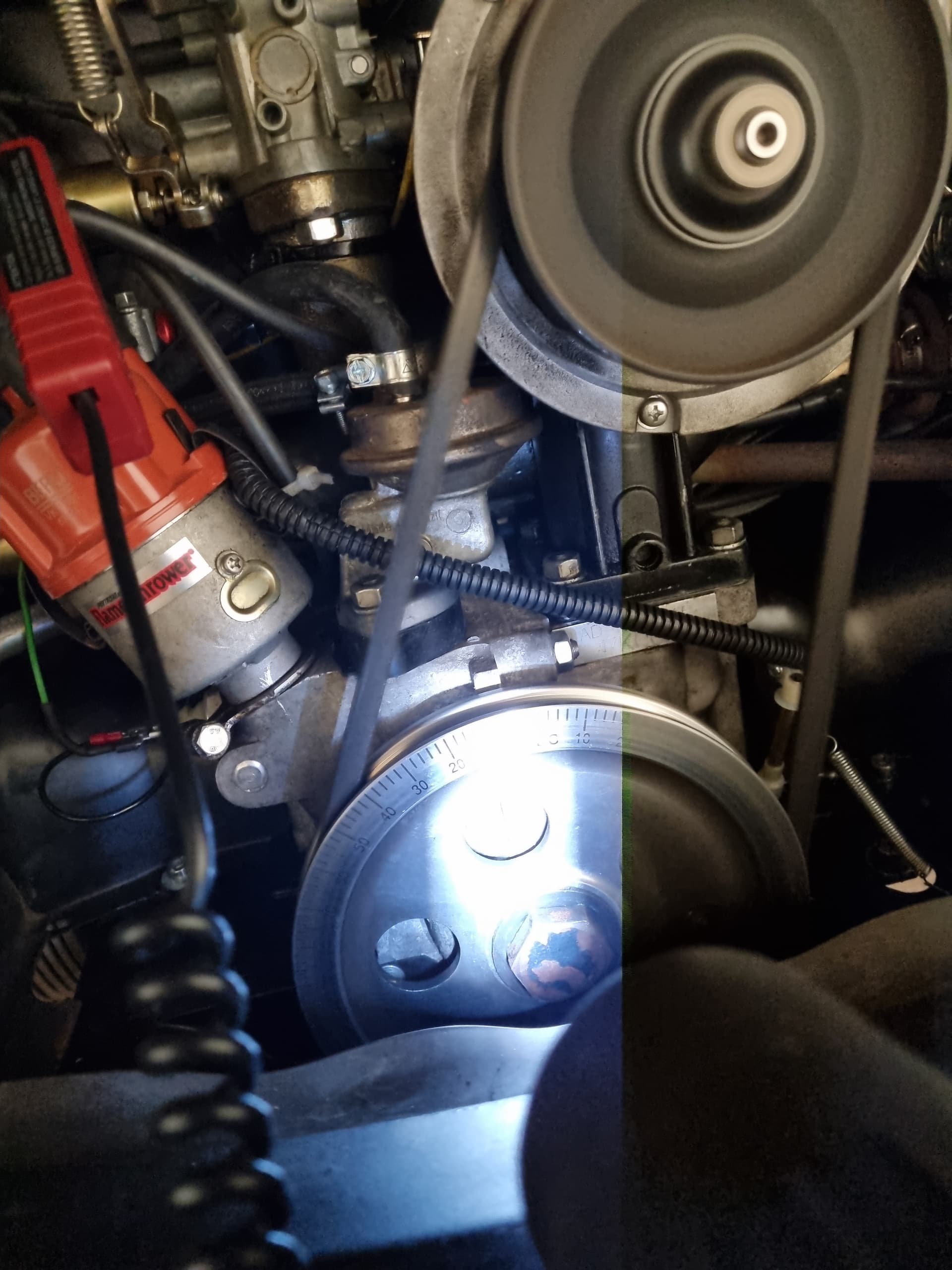

Salut je viens de controler l allumage a la lampe a déphasage donc dans les tours jai chercher a combien il etait régler, je suis a 40 degres sur ma lampe pour avoir le TDC en face des deux demi carters …
Donc pour refaire sa propre : je mets ma lampe sur 10 degres au ralenti le TDC doit se trouver en face des deux demi carters ont ai d accord ???

40 c’est énorme. Ca donne surement l’impression que le moulin a la pêche mais c’est pas bon sur le long terme.
Tu es sûr de ton 0 ? (Le tdc) Car les poulies graduées sont pas ultra fiables sauf les modèles haut de gamme.
S’il est correct, tu le règles à 32° avec le moteur tournant, et tu verras bien au ralenti ce qu’il donne. C’est juste une indication, vaut mieux être correct en haut qu’au ralenti car nos combis passent peu de temps au ralenti.

Bon jai essayer ce matin : reglage au ralenti 10° ok .
Jai contrôler ma poulie graduée pmh tdc piston 1 ok .aligné au demi carter ok .
Reglage sur 10° sur la lampe au ralenti tdc en face des deux demi carters ok …
Position zero sur la lampe j accélère j arrive a 22 ° sur la poulie apres 3500 trs . ( de 3500 tr a 6000 ou 7000 l avance ne bouge plus ? ). Ont ai d accord ?

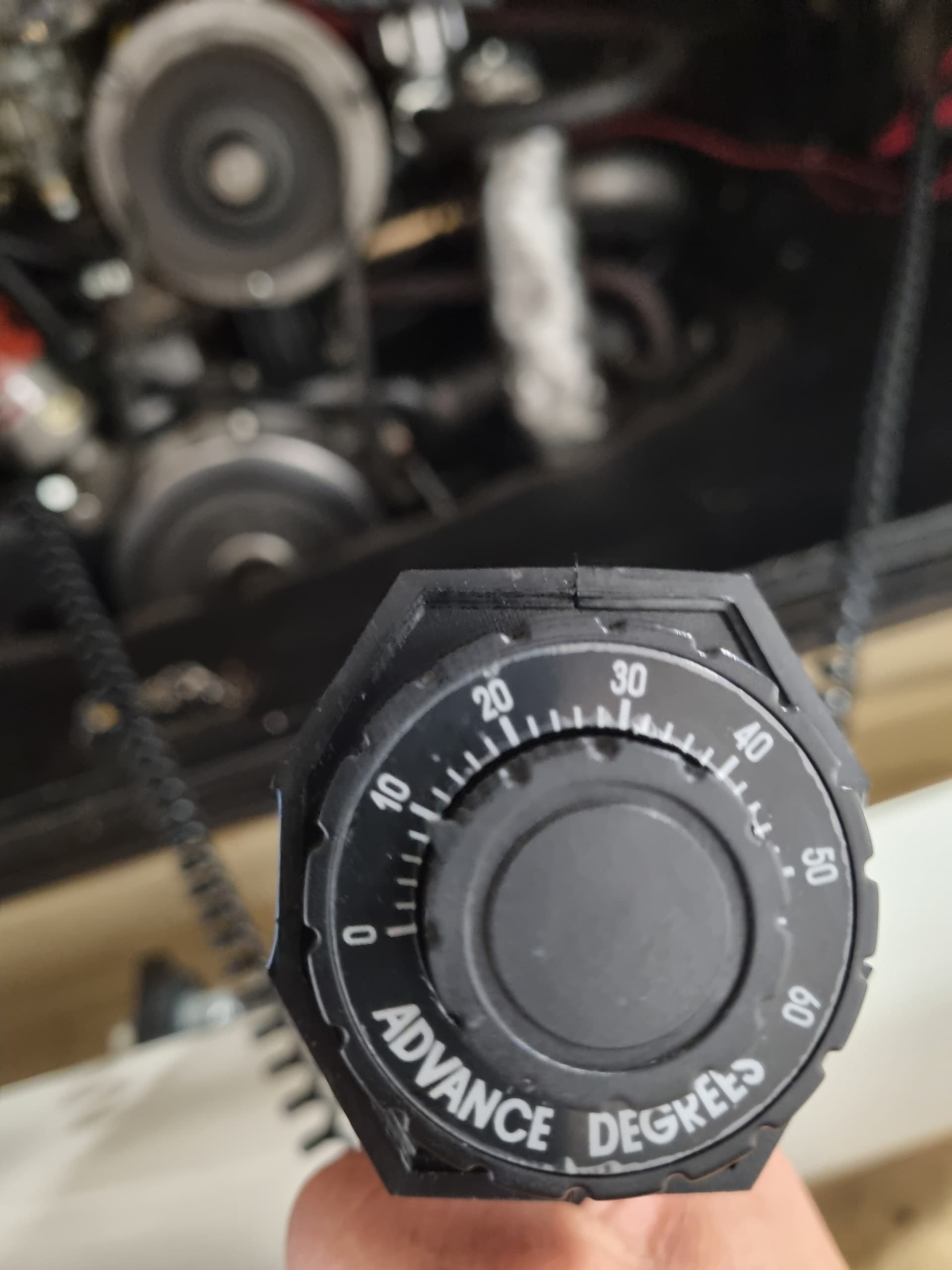

Par contre si je cherche avec la lampe a combien de degres je suis en alignement avec le tdc sur les deux demi carters je tombe a 40 degres sur ma molette… !!!

Molette a zero j ai 22 degrés a 3500 tr . Lecture sur ma poulie graduée
Et quand je cherche a combien je suis avec la molette je tombe sur 40 degres …
si tu met la molette a 0 tu doit être a 10 ° sur la poulie .
si tu met la molette a 10° tu sera a zéro sur la poulie .
la molette sert a décaler le point d’allumage lorsque tu a que le pmh sur ta poulie
