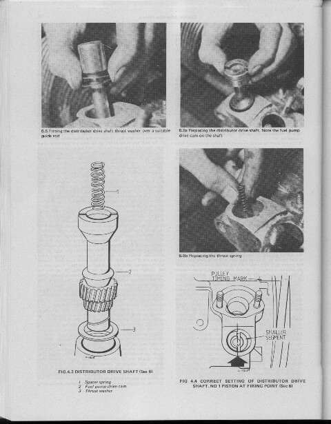

bonjours les campeurs voilà j’ai changé mon allumeur bizarre,pour un allumeur bosch d’origine le petit problème c’est qu’il touche pas l’arbre d’entrainement de l’allumeur que faire
salut, il est trop court ??? tu as comparé la longueur de l’arbre d’entrainement avec l’ancien ?
tu peux faire des photos pour voir, parce que là comme ça
a+
salut westy11 voila les photos pour comparer les allumeurs, a droite un allumeur qui etait sur le moteur a droite un allumeur d’origine que je viens de mettre, et qui touche pas l’arbre d’entrainement
c’est bizarre ton problème, l’ancien allumeur provient d’une golf ou d’un popo si j’ai bien compris.
peut être ont il changé l’allumeur parce qu’il y avait déja un problème sur l’entrainement.
apparement il il a une rondelle sous l’arbre d’entrainement, peut être elle manque sur ton moteur.
chiant mais intérressant comme problème.
Si quelqu’un a une idée nous sommes preneur (allez j’ouvre les bibles pour voir comment c’est foutu)
merci westy11 jai regardais sur le RTA il y a bien une rondelle, il manque aussi le petit ressort sous l allumeur donc petite commande chez SK avec pleins d’autres pieces je viens de sortir le moteur du bibi c’est aprem a suivre merci encore.
