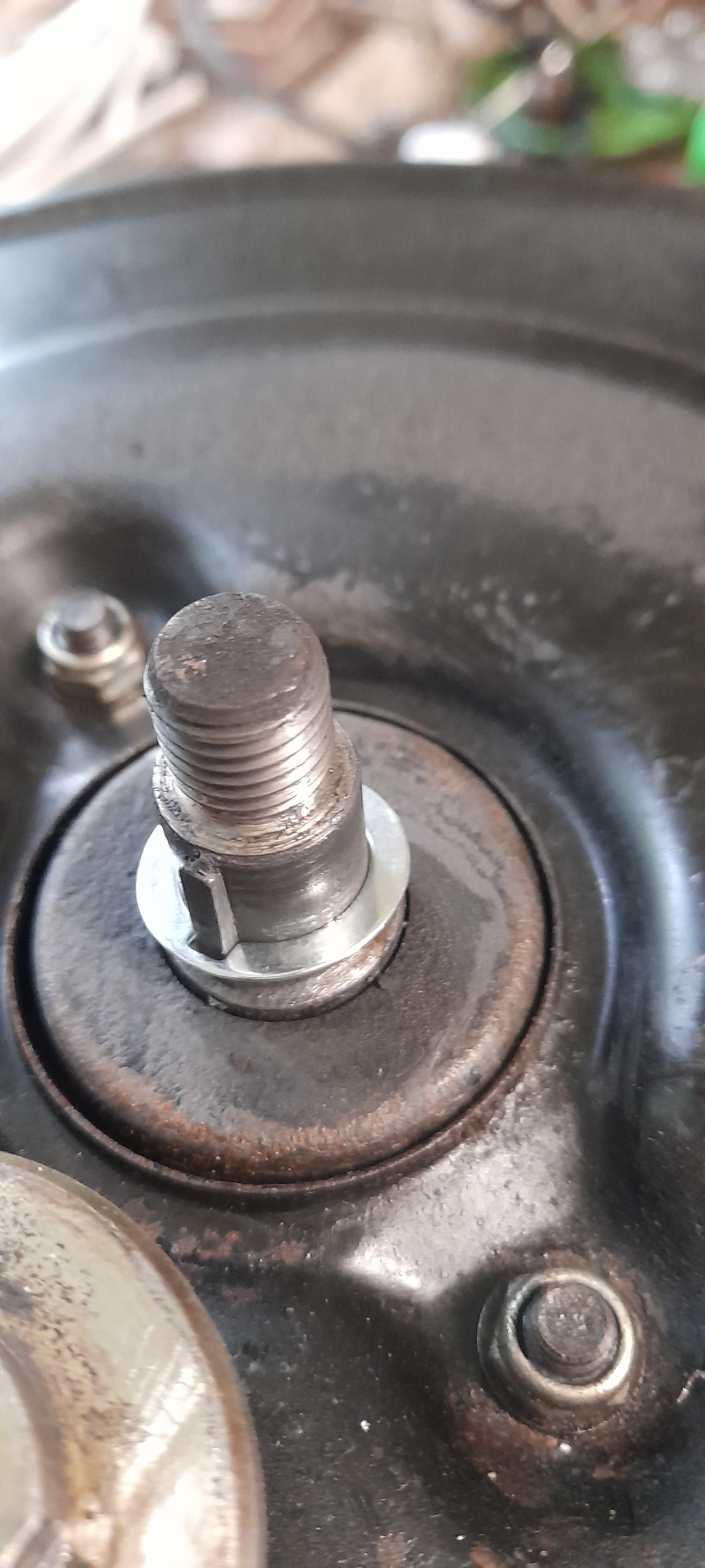

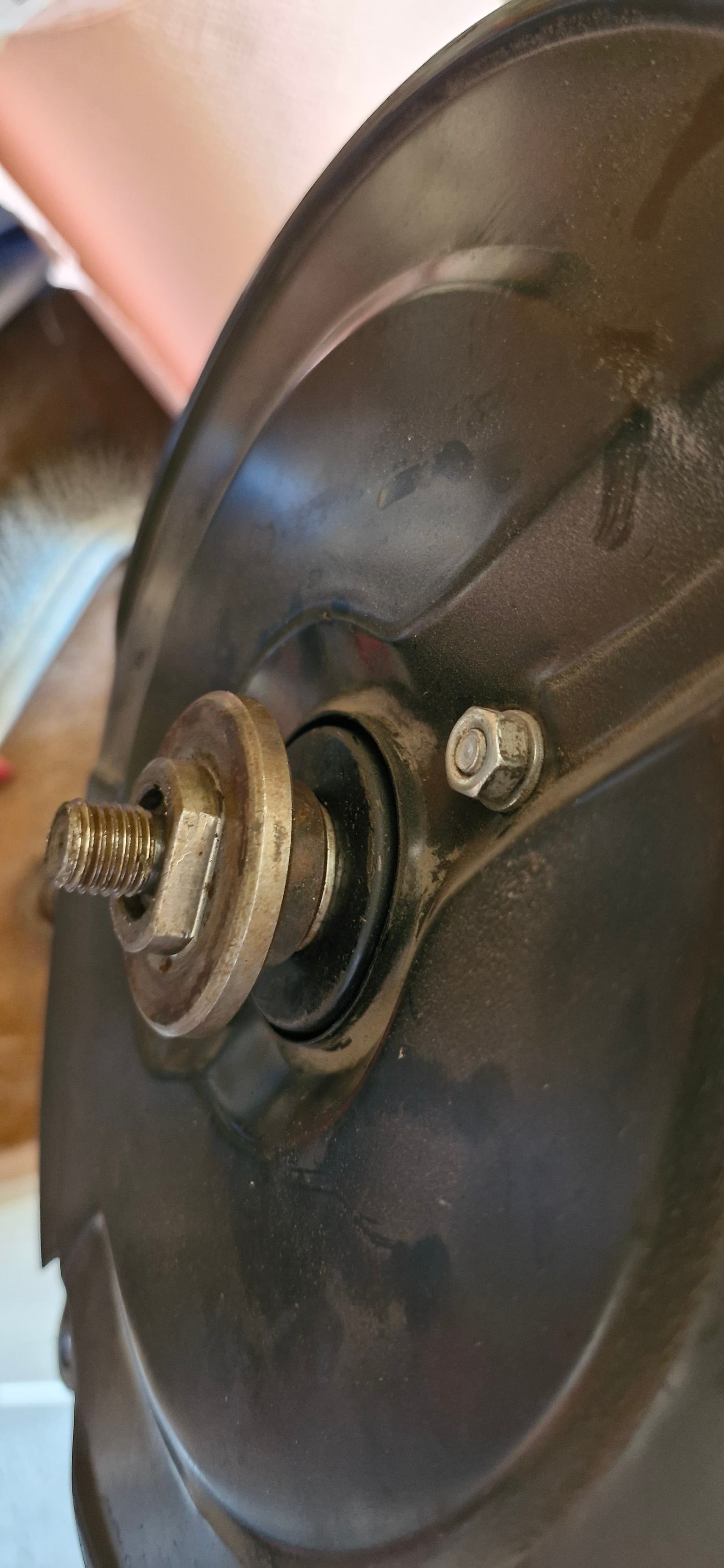

est ce que c’est bien celle la?
Non, celle là est entre l’écrou et l’hélice.
oups :sweat_smile:

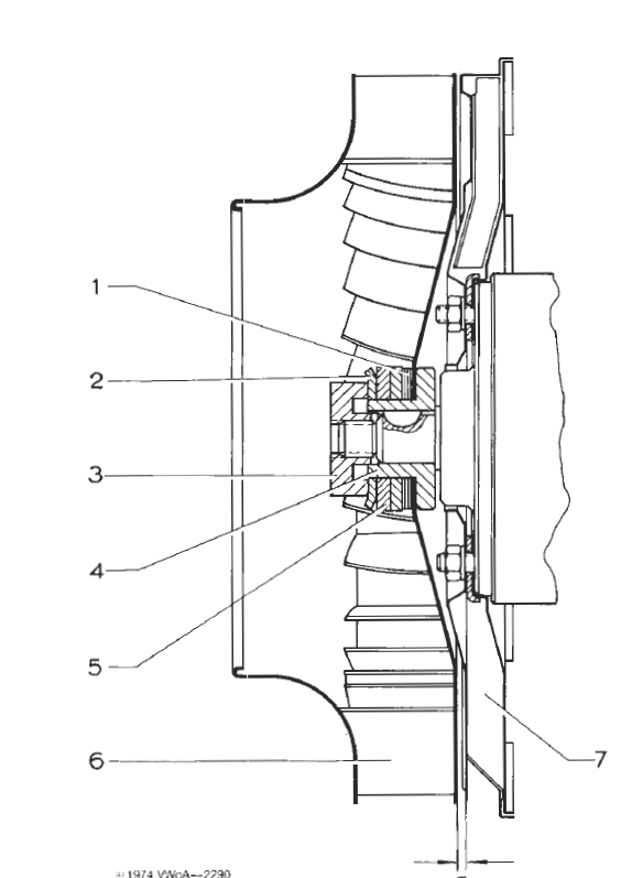

bon j’ai regardé plus en détail sur le Bentley et effectivement il y’a des cales! Noté 1 sur le diagramme.

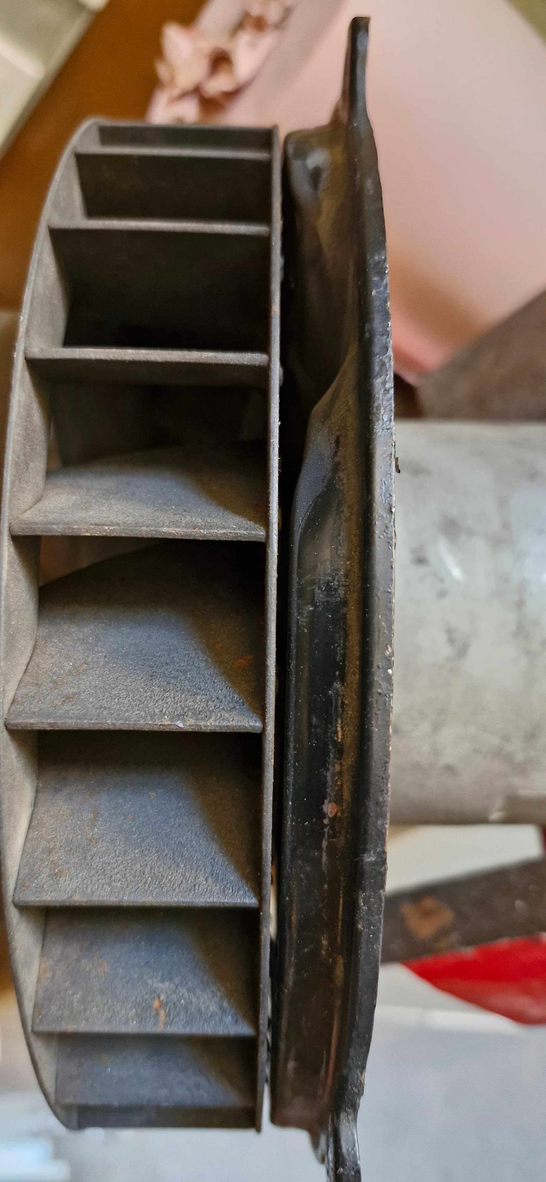

Donc j’ai démonté l’alternateur et la soufflante.
Difficile de mesurer mais je dois avoir un peu moins de 2 mm entre la soufflante et son support.

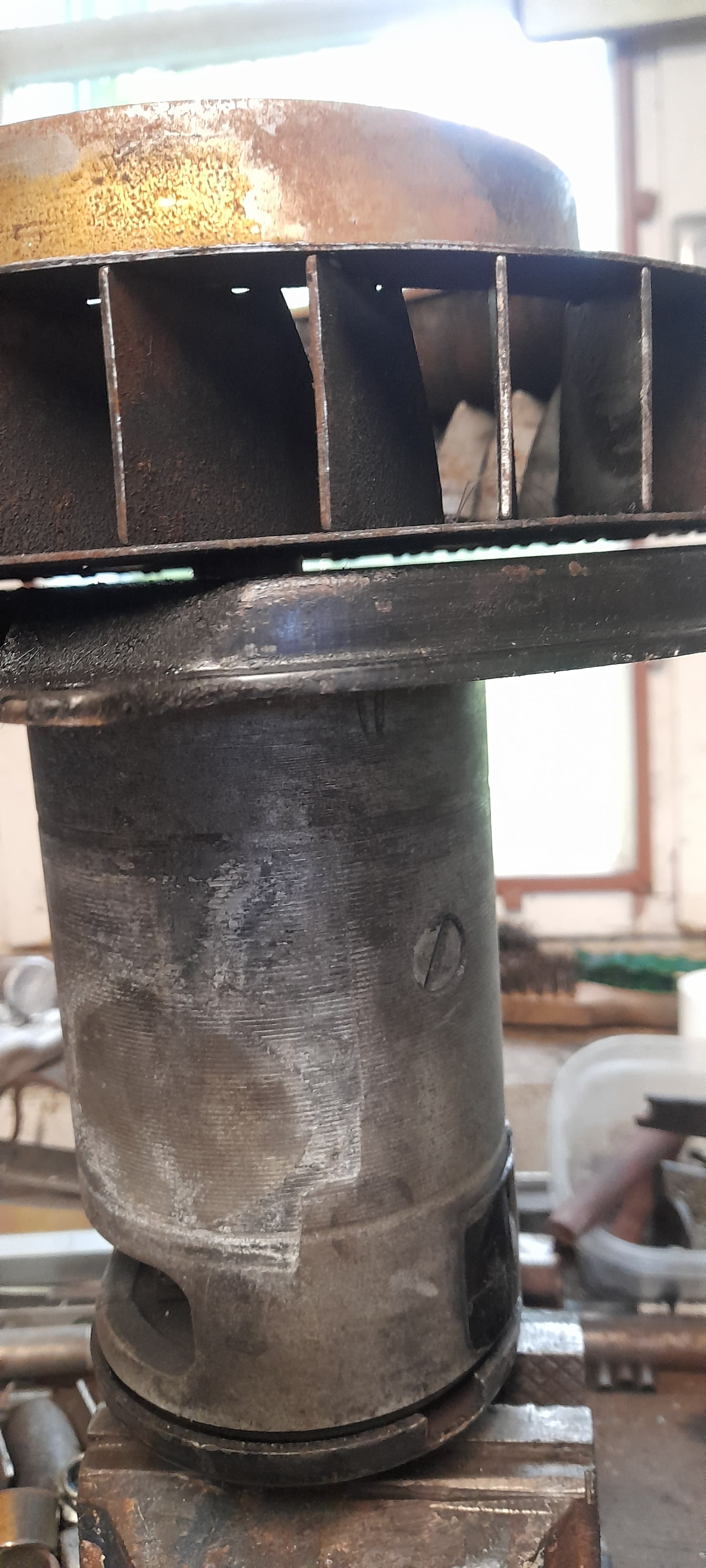

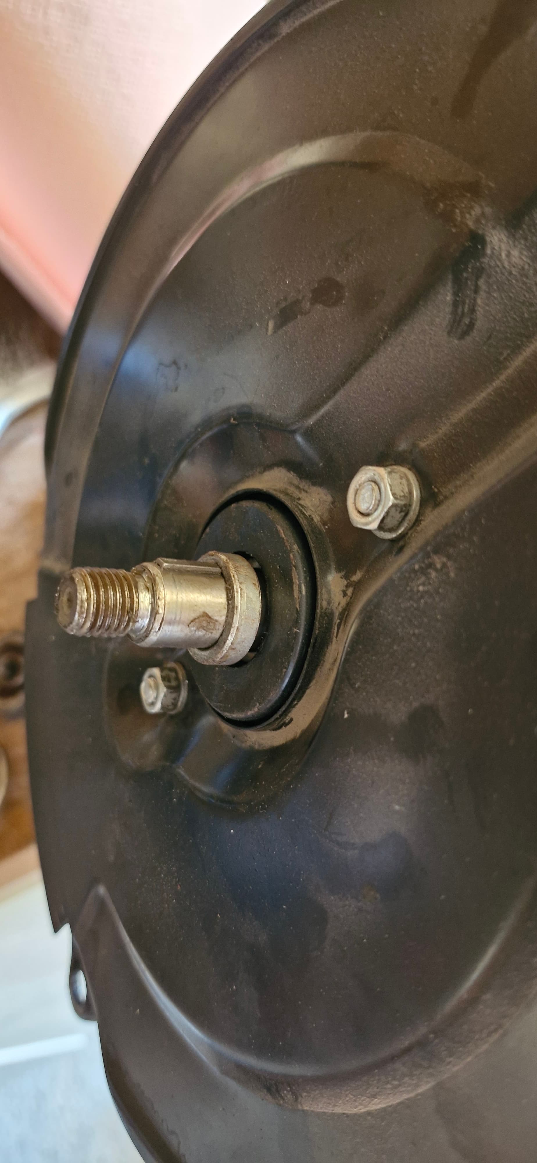

En démontant la soufflante
On voit, une cale, et la pièce qui lie l’axe avec la soufflante

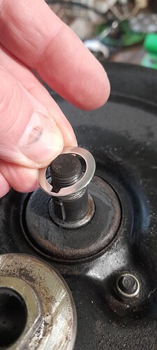

Et voila la fameuse cale en la sortant un peu.
Donc j’aimerai bien ajouter une petite cale en plus, le bentley parle de cale de 0.5, j’imagine que la cale en place doit faire partie du kit alternateur? J’ai essayé d’utilisé les mêmes cales que celle pour la poulie d’alternateur mais c’est pas ce qu’il faut, elles sont beaucoup trop large et ne servent a rien. Il faut quelque chose de plus petit en M14 je pense.

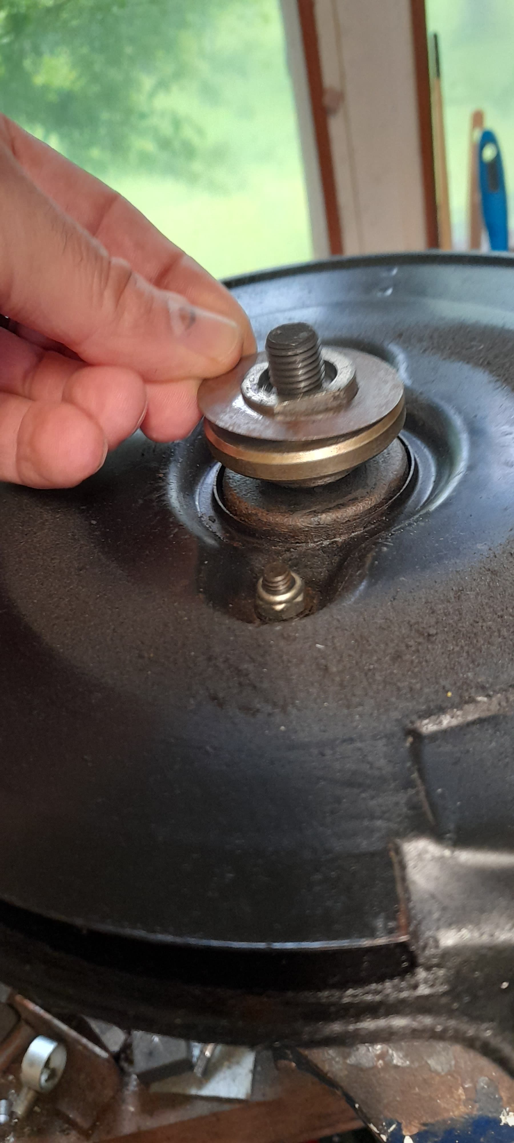

Que tu cales avec les rondelles de réglage de la poulie d’alternateur sur la pièce support du ventilo ou sous son appuis le résultat est le même… tu écartes le ventilo de la turbine… non ? Tu ne crois pas ?
Non ça marche pas de mémoire les cales sont tellement large que la portée de la pièce passe a l’intérieur sans toucher

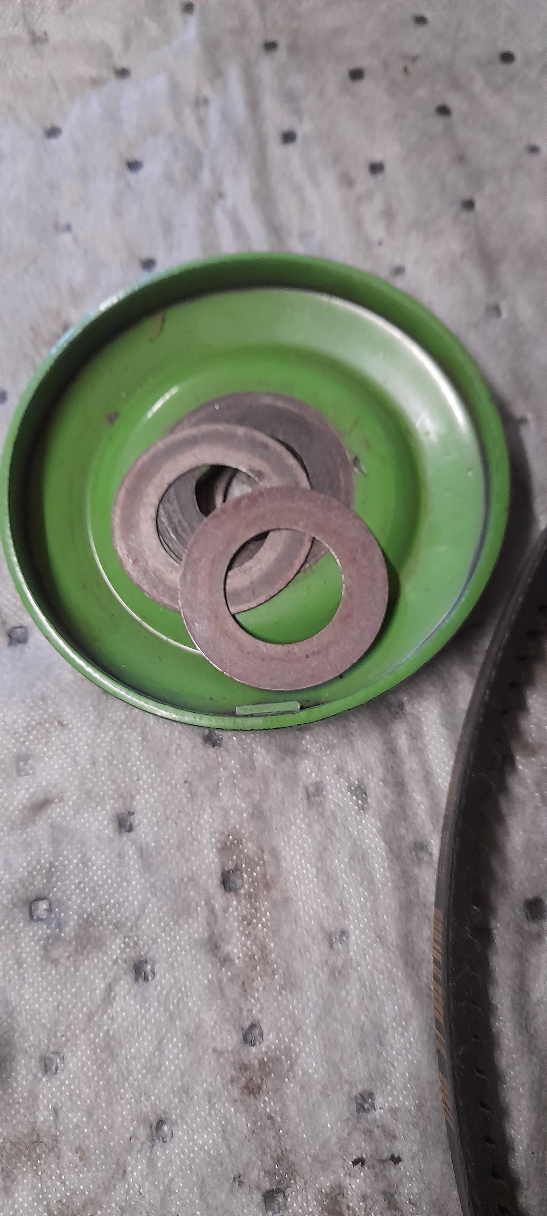

Pour être sûr que nous parlons bien de la même chose, je t’ai fais des photos.
Les cales de réglage de poulie d’alternateur/dynamo qui servent à la tension de la courroie vont bien aussi sur ton support d’hélice de turbine et peuvent donc servir également au réglage de cette dernière.
Après, si tu souhaites caler sous le support d’hélice, il te faut ce type de rondelles.
On en trouve dans les kit de poulie alu ou serpentine.
Ahhhhhhh je comprends vite mais il faut m’expliquer en plusieurs jours :face_with_peeking_eye:
Oui j’étais parti sur la seconde solution mais impossible de trouver ces belles cales!
La solution 1 j’y avais pas pensé :expressionless_face: me reste plus qu’à tout re démonter pour essayer!
