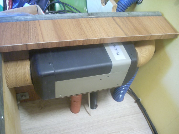

Bon je vous en dis un peu plus sur le chauffage que j’ai installé .
Il s’agit de …(là je commence à renter la tète dans les épaules)…d’une copie chinoise d’un Webasto
(aïe , aïe , pas taper).
Laissez moi vous expliquer la raison de mon choix …(non , pas la tète , aïe) .
La principale raison est bien sûr le prix , aussi le fait que je m’en servirais que peu de fois dans l’année , après c’est comme
tout tant qu’on en a pas on s’en passe et ensuite une fois qu’on l’a on l’utilise .
Niveau tarif , un vrai Webasto coûte environ 1300 € et un Eberspächer 1700 € (ce sont les prix mini).
Donc après quelques heures de recherches sur le net je suis tombé sur ça : fr.aliexpress.com/item/Air-Park … 9e093d6cc5 au prix il faut rajouter 94€ de frais de douane à régler au livreur .
Je l’ai acheté en juillet , mais depuis il est dispo également chez SK : serial-kombi.com/fr-FR/campi … ce-n317624 Qui viens de revoir son tarif à la baisse .
(peut vous faire une garanti le gars , quand vous en achetez un vous en payez deux) ![]()
On peut prendre peur quand on ouvre le carton car il y a un nombre important de pièces dans le kit et aussi une notice
de montage en anglais . ![]()
Mais en fait il n’en est rien c’est juste que le kit est très complet et la notice bien détaillée .
Il y a des pièces qui ne vous serviront pas , comme le tube plongeur pour le réservoir d’essence .
Il vous manquera juste la gaine de chauffage et la buse de sortie , pensez aussi à vous procurer un raccord d’essence en T
car celui fourni est pour des durites de 8 mm .
Bon assez de bla bla place aux photos :
Le choix de l’emplacement est le mien , rien ne vous empêche de le placer ailleurs du moment que vous respectez la notice .
Pour ma part je l’ai placé dans le petit coffre face à la porte coulissante :
La sortie d’air chaud est ici :
Le programmateur est sur le meuble colonne :
Je vous fais un tuto du montage dès possible dans la bonne rubrique . ![]()

En théorie rien n’empêche de l’utiliser en roulant , vu que sur la notice ils conseillent de diriger l’aspiration et
l’évacuation de la chaudière dans le sens inverse de la route .
Mais pas testé pour l’instant .
Sinon voici à quoi ressemble l’original : webasto.com/fr/produits-mar … p-2000-st/

il est branché sur ton réservoir d’essence principal ou il y a un autre réservoir prévu ?
belle installation
Il est branché sur le réservoir principal , mais il existe des réservoirs auxiliaires métalique ou plastique

Je confirme ça chauffe très bien et même en roulant .
Si vous voulez en savoir plus rendez vous ici : viewtopic.php?f=57&t=25783
