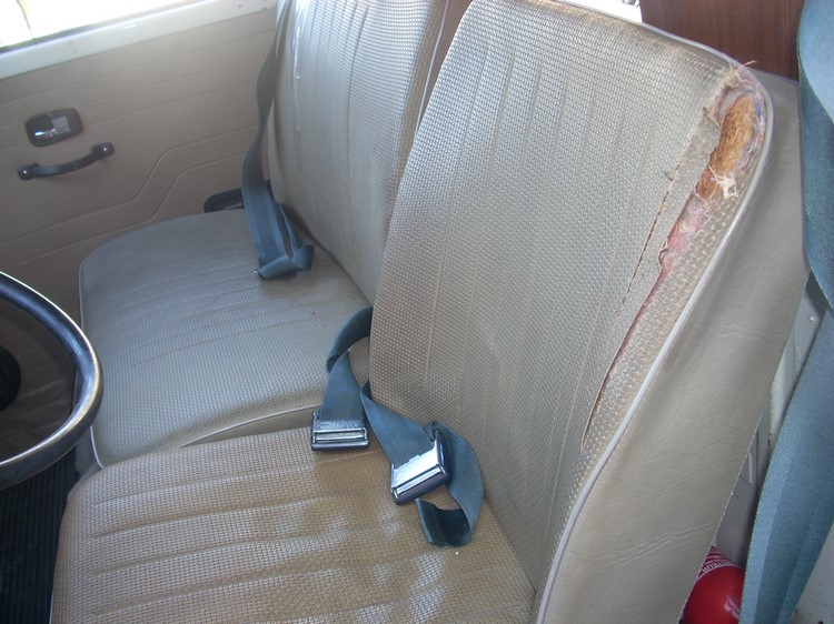

j’auras bien aimé sauver les totocollants , mais impossible (trop vieux) , reste les photos . ![]()

Si tu as conservé les vieilles houses de sièges je serai intérréssé par un achat à petit prix
, je cherche à récupérer un morceau propre sur la partie arrière du dossier, là ou le vinyl est lisse
merci

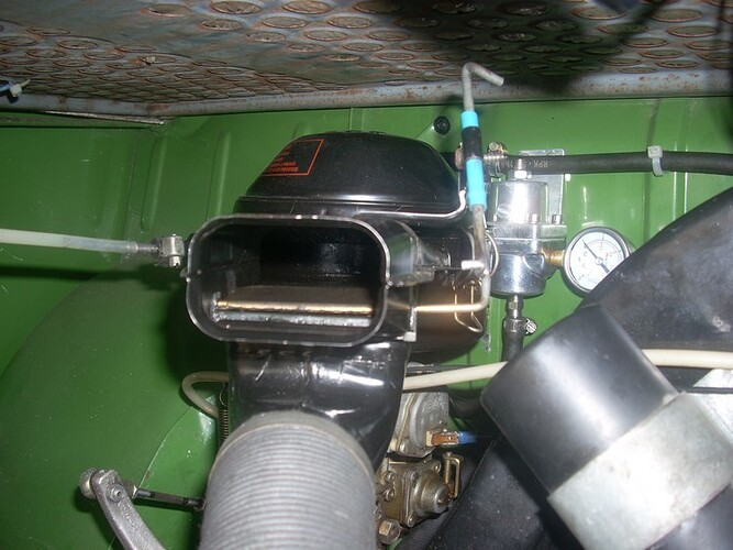

il y a environ six mois , certains d’entre vous avaient remarqués que j’avais passé une petite annonce pour trouver
un ou deux filtres à air de cox 1200 de ce type :
l’idée était de les utiliser pour le combi et de pouvoir bénéficier du réchauffage d’air d’admission sur les deux carbus
pendant l’hiver .
Donc voila à quoi ressemble le montage sur le moteur :
petit plus j’ai pu raccorder la mise à l’air du réservoir sur le filtre de gauche :
Et le reniflard d’huile sur celui de droite :
Tout cela avec un look d’origine . ![]()
Bruno
Pardon Westyfleur mais pour moi qui suit une brelle en mécanique ça apporte quoi de réchauffer l’air pour les carbus?
le melange air essence s enflamme mieux a une T° plus elevee, en prenant l air chaud au dessus de l echappement la combustion se fait mieux et il n y a pas de ratés, l ensemble fonctionne mieux…c est le principe des cartons sur les calandres des 2 cv l hiver…
beau montage , vraiment vintage ce moteur ! ![]()

Salut Bruno, c’est quoi le modèle de régulateur d’essence que tu as ?? j’en cherche un mais pas au prix du King (plaqué or ):
Merci Chris , j’aurai pas dis mieux . ![]()
Salut Pierre,
Je ne le conseillerai pas , c’est du pas cher , ça brille , après on va dire que ça régule mais par contre c’est inréglable
impossible de faire descendre la pression plus bas que la pompe .
Pour nos moteur rien ne vaut le « filter king » après il est vrai que les tarifs pique un peu .
oreca-store.com/moteur/circu … /king.html
Merci Bruno, alors oui car pour les Kadrons il est conseillé de régler "pression carburant (régulateur) 0.12-0.13 bar " ![]()
je suis certain de pouvoir gagner un peu en conso en baissant la pression autour de ces valeurs ,
sans parler que mes carbus ont tendances à se noyer facilement .
salut
j’ai mis un régulateur holley qui me sert aussi de T
pour l’instant j’en suis content
salut
Oui c’est de la bonne came , aussi bien en pompe à essence quant régulateur .
